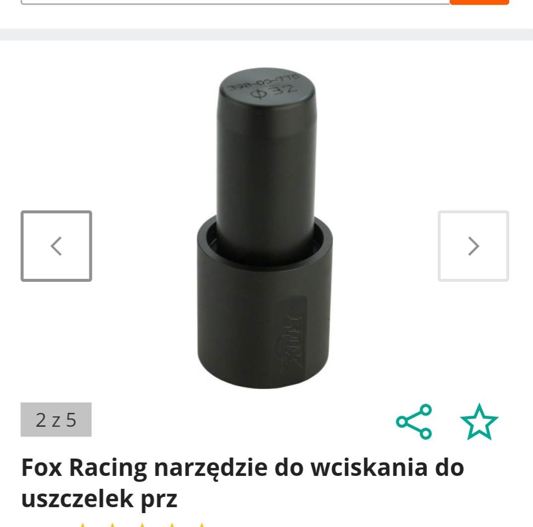

Przy osadzaniu uszczelek (szczególnie tych nowych bez kołnierza) dobrze mieć dedykowany dobijak jak na załączonym zdjęciu, aby równo weszły.
