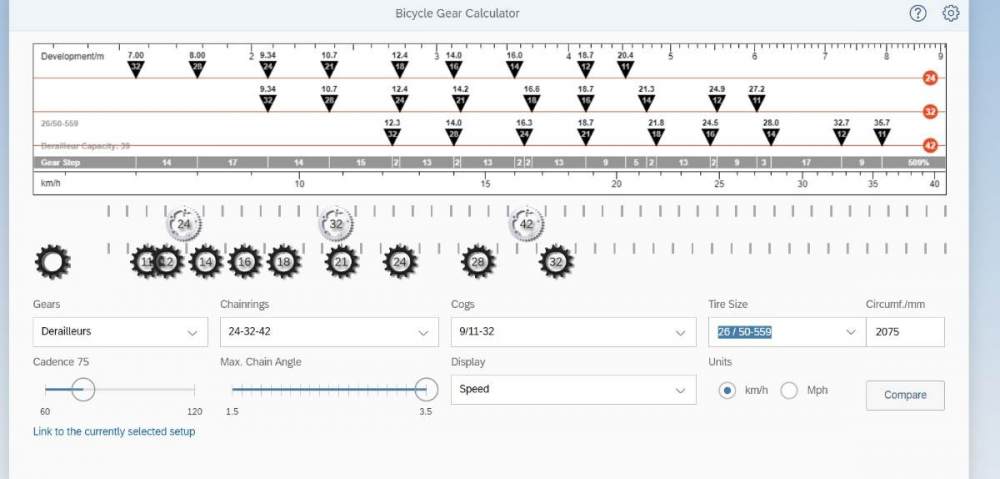

Jeśli to nie problem to poproszę tylko o pomoc czy dobrze to interpretuje:
W Giant ATTEND CS 2 GTS 2021 Nexus 7, opony C1880 700x38C (40-622)
a obecnym rowerze przednia korba ilość zębów na najwięszej 42, tylnia kaseta SHIMANO ACERA CS-HG41 8 RZ. 11-32, opony 26 (52-559)
W tej porównywarce nie ma tej kasety 11-32 najbliżej jest 9 rzędowa i brak jest mojej opony i nie wiem która się kierować bo jak zmieniam między 50-559 a 54-559 to jest 0,5km różnicy.
 Nexus na 8 biegu daje prędkość 39,1 km/h a mój obecny rower na najwyższym biegu na przedniej i tylenj przerzutce daje albo 41,9km/h lub 42,8 lub 43,4 w zależności od opony
Jeśli to jest róznica 3km to idzie z tym żyć i biorę Gianta ale pytanie czy dobrze to interpretuje.
Z góry raz jeszcze dziękuję za poświecony czas za pomoc.

 Dobrze interpretujesz . Teraz najtwardsze przełożenie masz 42:11 = 3,8  Vs ok 3,3 w Giancie . Ale max przełożenie to nie wszystko , popatrz jakie będą przeskoki miedzy biegami w G , a jakie są w starym . Popatrz też jaki będzie najlżejszy bieg . Tu stracisz dużo .
Aha , zmieniasz koła na większe więc różnica w V będzie mniejsza niż to wynika z przełożeń .  Żeby określić prędkość trzeba wiedzieć z  jaką kadencją jeździsz . W kalkulatorze domyślnie jest 90 . To sporo , ja ustawiłem 75 . To z kolei mało .
Kasety 8s 11-32 nie ma ale możesz z 9s wyrzucić jedno kółko , a inne poprzesuwać . Zresztą dla obliczenia Max V wystarczy 42 i 11 .

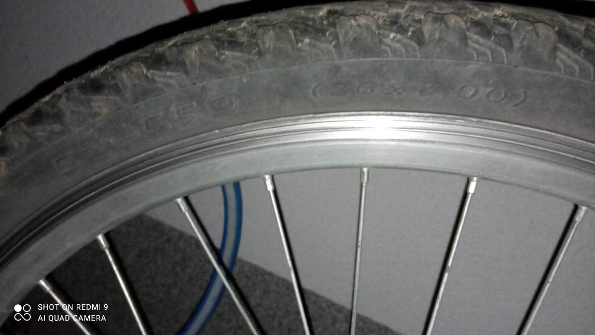

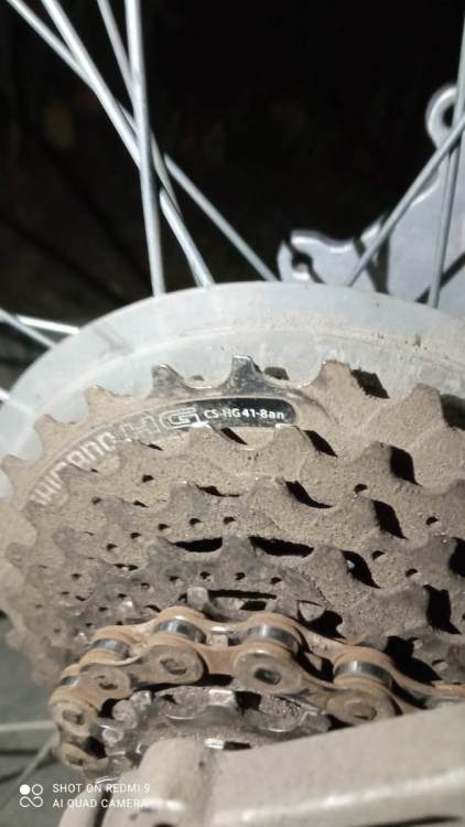

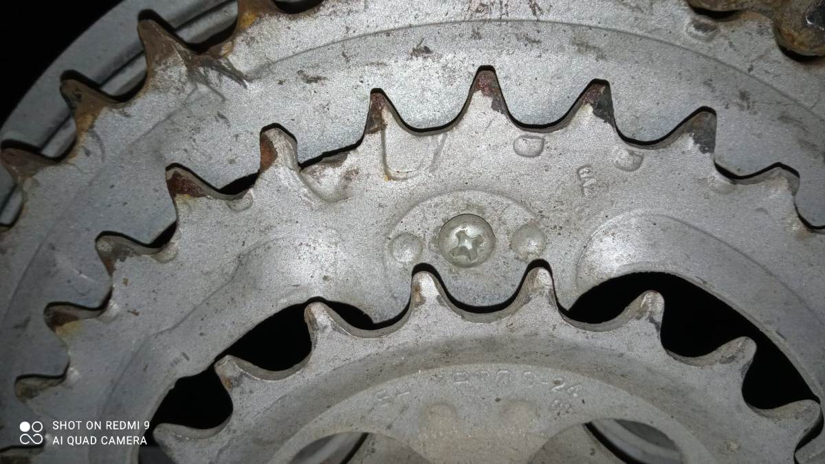

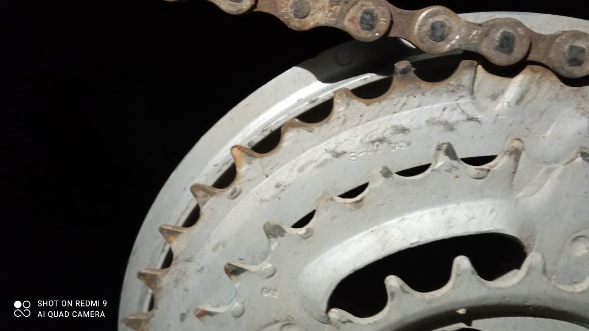

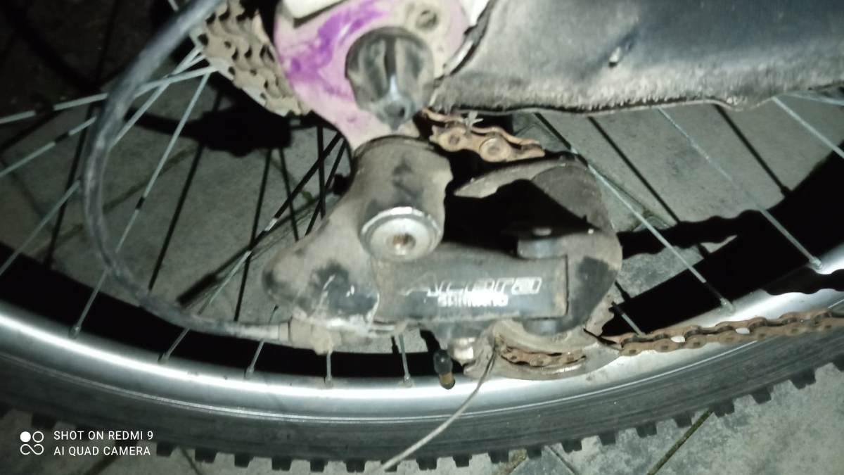

WaGiant napisałeś że możesz zrobić mi porównanie jak poznasz mój rower ale za dużo szczegółów modelowych nie mogę podać bo to rower sprzed 20 lat i składany był, nie jest żaden to oficialny sprzęt konkretnego producenta, rama inna, hamulce inne, sprzęt inny.
Z tego co mogę podać to zdjęcia: (przepraszam za syf ale ostatnie miesiące wiedząc że zmieniam rower to już zerowe dbanie o wehikuł)

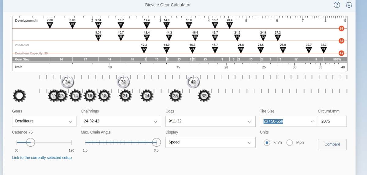

U mnie tak wyszedł wynik sprzętu mojego roweru:
Czyli różnica między najwyższym biegiem w starym rowerze a tym Nexusie 7 wg porównania będzie 3,5km/h
Skoro jechałeś i ci pasuje to nie musisz przejmować się zdaniem innych . Takie  rowery ( takie napędy )  też mają zagorzałych zwolenników .  Myślę że te 3,5km w razie czego nadrobisz kadencją . Ostatecznie możesz zmienić z tyłu zębatkę na mniejszą . Tzn trzeba poszukać czy są 17 , 16 ? Można też zmienić korbę na większą 40 , 42 , 44 ....  ale to już większy wydatek i więcej pracy . Oczywiście jeśli rama pozwoli na większą korbę .  Tylko robiąc takie zmiany wpływasz nie tylko na najszybszy bieg ale też na najlżejszy . Cały napęd robi się ,,twardszy " .

W większości typowych rowerów masz zębatki/zębatkę z "przodu" czyli przy korbie i z tyłu czyli przy kole. I jedną i drugą możesz sobie zmienić. Gdy zamienisz zębatkę w korbie na większą będziesz miał cięższe wszystkie przełożenia.
Tu masz porównanie obu napędów.
https://www.gear-calculator.com/?GR=SNI7&KB=38&RZ=18&UF=2185&TF=90&SL=3.5&UN=KMH&DV=teeth&GR2=DERS&KB2=24,32,42&RZ2=11,13,15,18,21,24,28,32&UF2=2075
