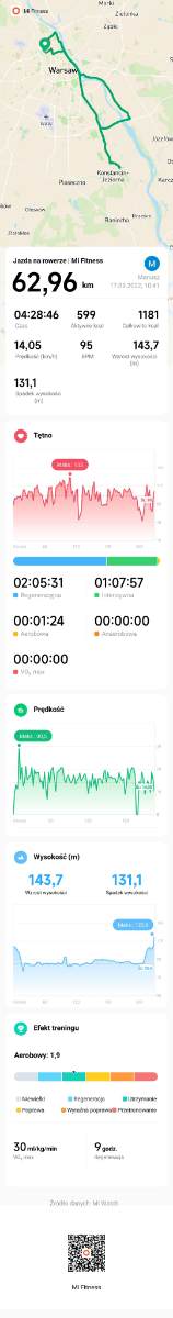

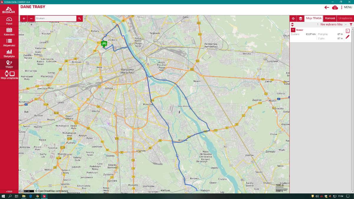

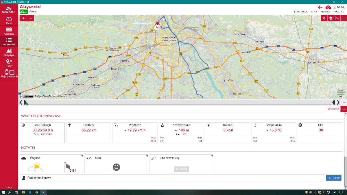

Okapi Napisano 20 Września 2022 Napisano 20 Września 2022 Czy to jest normalne że licznik sigma zawyża przejechane kilometry, zegarek mi watch pokazuje 63, sigma pokazuje 66, zapisana trasa do pliku .gpx pokazuje też ok 63.
Garlock Napisano 20 Września 2022 Napisano 20 Września 2022 Błąd pomiaru 5% to norma (powiedziałbym, ze całkiem dokładnie). Jesli uważasz, że GPS jest dokładniejszy (nie musi być) to zmniejsz obwód koła wpisany w liczniku o 5%.. GPS zlicza pozycję co kilka sekund i z nich wylicza przejechaną drogę. Czyli oblicza po linii łamanej między punktami wyliczonych pozycji a nie ciągłej. Licznik zlicza obroty koła i mnoży je przez obwód koła. Jak będziesz jechał wężykiem to faktycznie przejechana droga (licznik) będzie większa niż ta z GPS (uśredniona prosta między pomiarami)
KSikorski Napisano 20 Września 2022 Napisano 20 Września 2022 Żeby pomiar był w miarę dokładny potrzebny jest czujnik na koło z autokalibracją. Nie wiem czy sigma ma autokalibrację czujnika. Garminy mają.
Garlock Napisano 20 Września 2022 Napisano 20 Września 2022 46 minut temu, Okapi napisał: Wszystkie dane pochodzą z gps No i prawidłowo. GPS odebrał pozycję z satelty i okreslił Twoją pozycję wyjściową(pierwszy punkt). Po 10 sekundach (celowo wydłużam czas miedzy pomiarami) znowu zliczył Twoją pozycję (2-gi punkt) i wyszło mu, że odległość między tymi dwoma punktami to 50m. I tyle wyświetlił. A Ty przejeżdżając miedzy tymi 2 punktami ominąłeś 4 pieszych, 6 dziur, jedną porzuconą hulajnogę, 2 pieski i telefonowego zombi. Jechałeś cały czas po linii prostej czy "tropem węża"? Bo jeśli to drugie, to który licznik podaje faktyczną przejechaną po asfalcie drogę Sigma czy GPS? I która droga jest dłuższa? Sorry, nie doczytałem że ta sigma mierzy z GPS, myślałem, że ten czujnik predkości podaje jej sygnał o przejechanej drodze. W takim razie być może mierzy pozycję częściej inż zwykły GPS i stąd dłuższa droga. Albo jest mniej dokładny (lub bardziej dokładny). Pomiar z dokładnością +/- 5% to nieźle jak na takie urządzenie.
chudzinki Napisano 20 Września 2022 Napisano 20 Września 2022 @Garlock, ale ta Sigma też liczy wg GPS. https://web.sigmasport.com/pl/product/rox-4-0/
