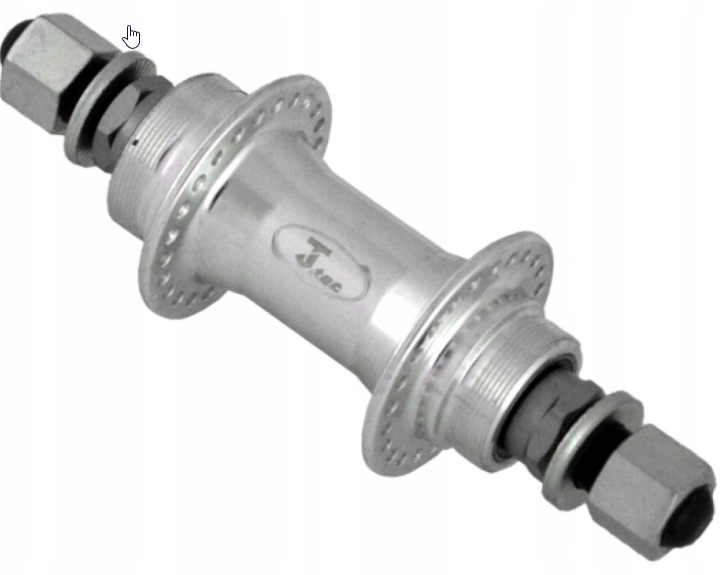

Garlock Napisano 14 Września 2022 Napisano 14 Września 2022 10 godzin temu, Bondzio69 napisał: poszukuje gwintu przez, który mógłbym przykręcić 2 wolnobiegi Gwint nie jest częścią zamienną i się go nie kupuje. Gwint jest nacięty na piaście. Nie znajdziesz piasty z 2 x dłuższym gwintem. Takie raczej nie istnieją. Musiałbyś dotoczyć cały korpus piasty, czyli mówiąc po prostu samemu zbudować piastę od podstaw (patrz uwaga @KSikorski). Jedyne co mi przychodzi do głowy to piasty typu flip-flop. Ale wtedy jeden wolnobieg będzie się kręcił "do tyłu", czyli pedałach pojedziesz do przodu a na silniku elektrycznym do tyłu.

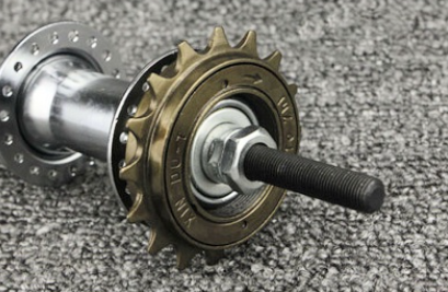

Garlock Napisano 14 Września 2022 Napisano 14 Września 2022 Mówimy o wolnobiegu czy pojedyńczej zębatce nakręcanej na gwint? Bo jesli o wolnobiegu, to nawet te jednorzędowe zajmują cały gwint typowej piasty: Żeby nakręcić dwa jeden obok drugiego potrzebujemy przynajmniej 2 razy dłuższy gwint na piaście. Nigdy nie słyszałem o takich piastach, choć może do elektryków takie robią.Choć prędzej chyba wstawią sprzęgło jednokierunkowe w silnik. Żeby była jasność, nie chodzi mi o długość piasty z wolnobiegami, chodzi o długość gwintu na samej piaście. 8 minut temu, Bondzio69 napisał: Gdybym [...]skręcil 2 wolnobiegi (jeden do połowy gwintu) i nakręcił na gwint od koła? Nie chcę wnikać w szczegóły konstrukcyjne ale jeśli wykorzystasz tylko pół gwintu do mocowania wolnobiegu, to go zerwiesz przy mocniejszym naciśnięciu na pedały lub podkręceniu mocy silnika. W piascie aluminiowej nawet nie będziesz musiał mocno naciskać.

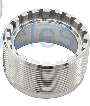

Garlock Napisano 14 Września 2022 Napisano 14 Września 2022 Wyglada na to, że gwint wolnobiegu jest taki sam jak gwint suportu czyli 1,37”-24 (prawdopodobnie 1 3/8" -24). Czyli takie coś: mozna uzyć jako "przedłużkę" gwintu. Patrząc na filmik jak to wszystko ładnie pływa na boki i biorąc pod uwagę wytrzymałość gwintu, to nie wróżę długiej jazdy. Ale jak ktoś się chce pobawić 😁 Proponowałbym przenieść ten wątek do działu "druciarstwo" i to przez bardzo duże D

Bondzio69 Napisano 14 Września 2022 Autor Napisano 14 Września 2022 7 godzin temu, ArtGD napisał: Właśnie chciałem pisać, że trzeba by pospawać nieruchome części wolnobiegów i , że może np. dołożyć tulejkę i spawem połączyć wszystko do kupy, ale najpierw spytałem googla i oczywiście ludzie już wymyślili prostsze rozwiązanie Widzę że nie tylko ja wymyślam takie rzeczy i ktoś był już szybszy, zamówie taki bajer i zobaczymy jak długo wytrzyma. Dzięki za przydatne odpowiedzi 😁
