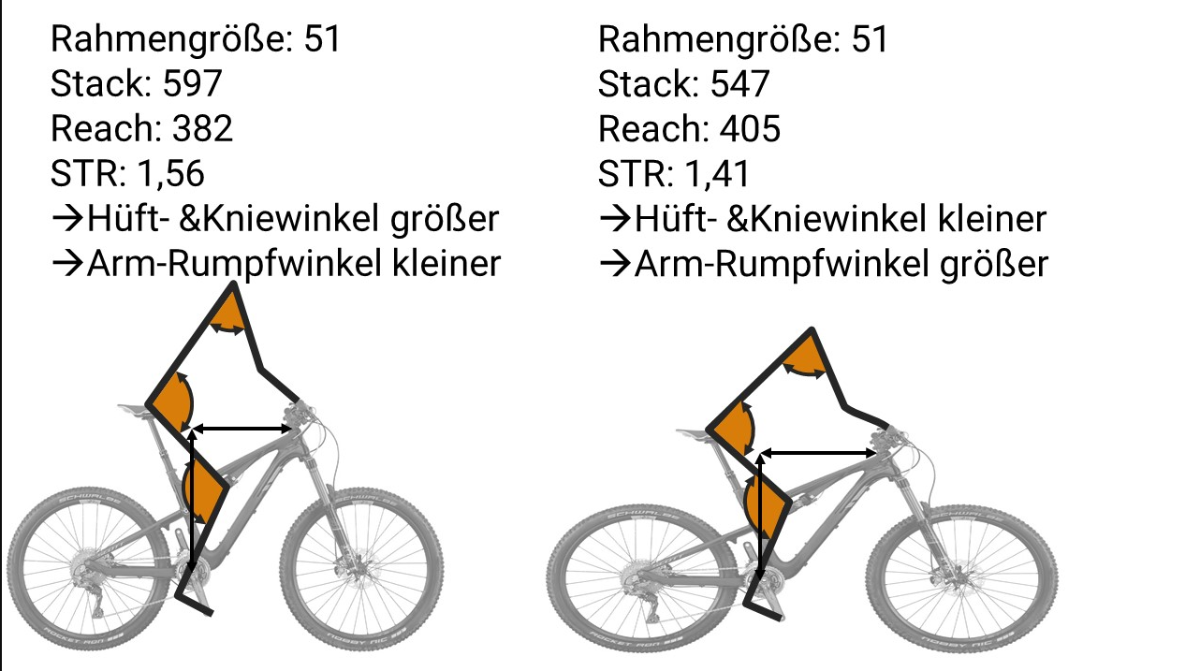

HarveyDent Napisano 7 Września 2022 Napisano 7 Września 2022 Stosunek Stack/Reach i kąty sugerują że to typowa geometria do XC ze sportowym zacięciem. Fajnie podjedzie i nie będzie nerwowy na zjazdach. Nie będziesz czuł się jak na kanapie, pozycja wyciągnięta.
Artur85 Napisano 7 Września 2022 Napisano 7 Września 2022 Cytat Stosunek Stack/Reach Ja podepnę się trochę pod temat geometrii, czy tabelki podając wartość reach uwzględniają długość mostka? Ostatnio się nad tym zastanawiałem porównując geometrię mojego Muirwoodsa z DSX.
HarveyDent Napisano 7 Września 2022 Napisano 7 Września 2022 Nie uwzględniają. To geometria ramy, co zresztą dokładnie widać po liniach wymiarowych na rysunkach.
Artur85 Napisano 7 Września 2022 Napisano 7 Września 2022 Cytat Nie uwzględniają. To geometria ramy, co zresztą dokładnie widać po liniach wymiarowych na rysunkach. Tak też myślałem, jednak zupełnie się na tym nie znam. Porównując DSX i Muirwoods dla mojego rozmiaru M, zwróciłem uwagę, że reach w DSX jest mniejszy o 20 mm, natomiast mostek dłuższy o 25mm, czyli prawie to samo. Natomiast stack w DSX jest niższy o 26mm czy teoretycznie pozycja na DSX będzie bardziej pochylona względem Muirwoods, dobrze to odczytałem?
HarveyDent Napisano 7 Września 2022 Napisano 7 Września 2022 Najłatwiej porównać stosunek stack/reach. Mniejsza wartość to bardziej pochylona pozycja. Do tego dochodzi długość sztycy, mostka i zasięg kierownicy w przypadku szosy. To wszystko ma wpływ na finalną pozycję. Tutaj jest fajny kalkulator gdzie możesz dodać sobie 2 ramy i posprawdzać co, o ile jest/będzie niżej.
