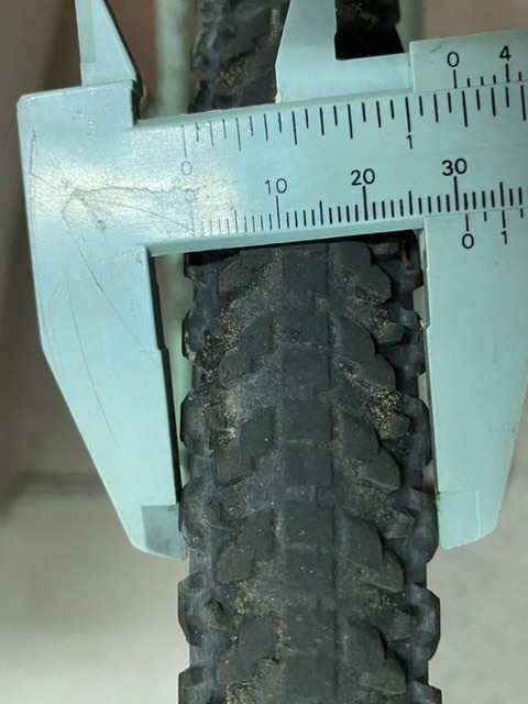

Przeczytałem posta o oponie szerszej na bruk🙂, nie wejdzie Ci do szosy ta Pika? Szerokość 32 cena nowej ok 50 zł, mimo drutu naprawdę ją lubię, jeśli przejdzie test zamiast nowego roweru tylko drugie koła na szerszej obręczy.  🙂 mam 38 zwijki w innym rowerze, prawie nowe zużyte, niosą w piachu lepiej,  ale na twardym jednak mulą, ta lekko zdarta idzie jak dzik. I dość dobrze trzyma bokami… ponad rok na kole  tylnym chyba zaliczyłem raz kolec ,przebieg 1500-2000.
