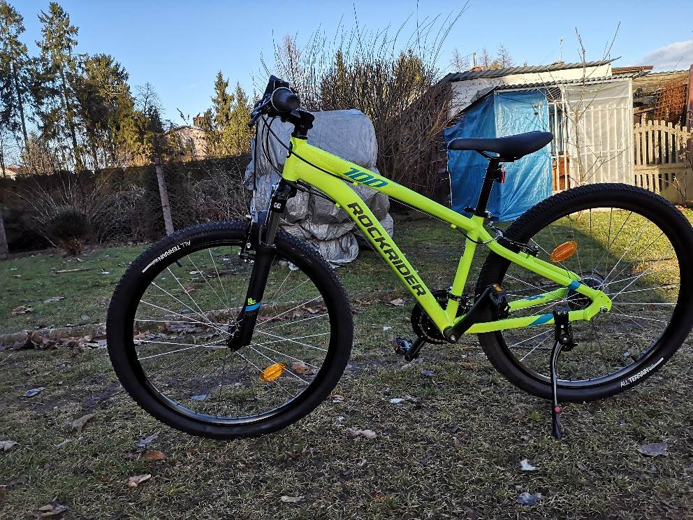

Rockrider 100 wygląda super, ale ma wszystkie cechy, które go dyskwalifikują.
W opiniach, że przerzutki ciężko zmienić, wiem że moja córka nie ogarnia 3xN w efekcie nie zmienia przerzutek na podjazdach, teraz ma rower w którym sobie nie radzi ze zmianą właśnie. Waga 15,4 kg w rozm. S bez pedałów, to zabójstwo dla dziewczynki ważącej 37kg...
