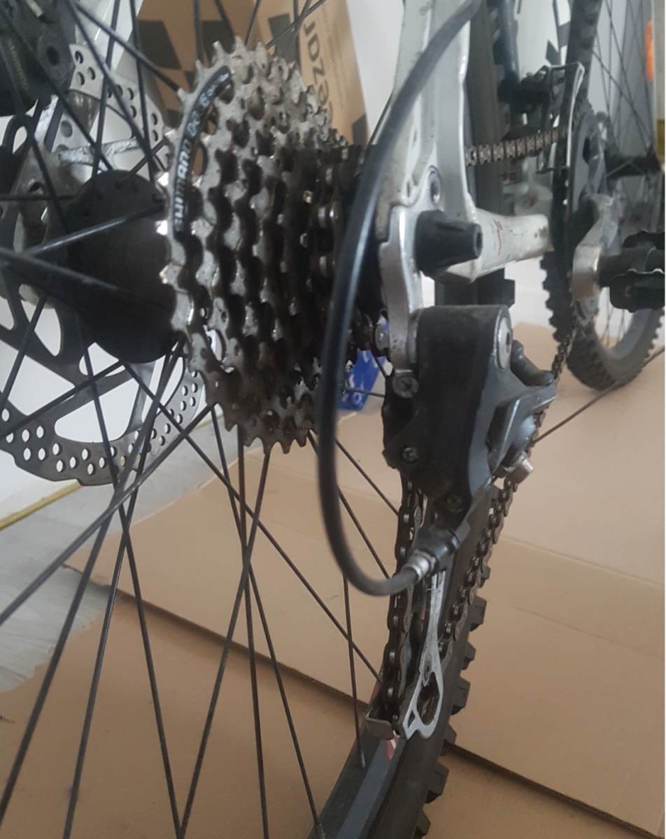

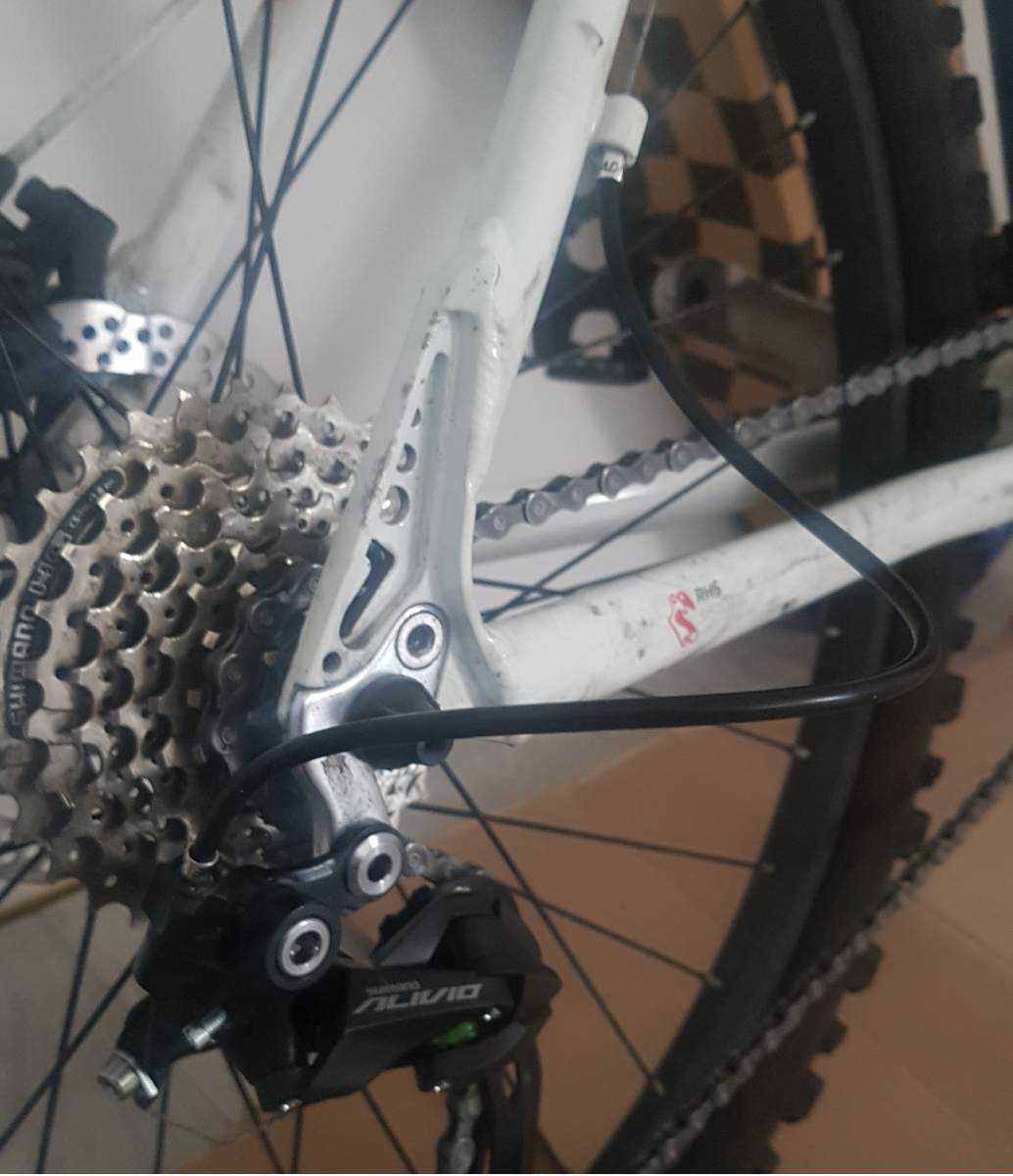

Dobra skłamałem, przerzutka DELIKATNIE się rusza podczas zmiany biegów na przerzutce ale to i tak daleko do zmian biegu. Sama linka coś tam się rusza (i pewnie dlatego tak samo działa przerzutka). Taki jeden szczegół, kiedy podpinam linkę do przerzutki sam przerzutka jest ustawiona na 8 biegu. Jak już podepnę przerzutkę i zaczynam zmieniać biegi to dochodzę to 5 lub czwórki i dalej już nie mogę a sama linka robi się strasznie luźna. Nie wiem czemu ale od samego początku kiedy wymieniłem przerzutkę, same ułożenie pancerza (linki) tego przy przerzutce jest inne. Pierwotnie był wygięty powiedzmy w półokrąg a teraz kiedy miejsce podpięcia linki jest bliżej kasety to linka z pancerzem jest dziwnie wygięta i sprawia wrażenie jakby linka z pancerzem były za długie. Poniżej zdjęcia.
Bo są za długie do tej nowej  przerzutki, która ma inne prowadzenie linki.

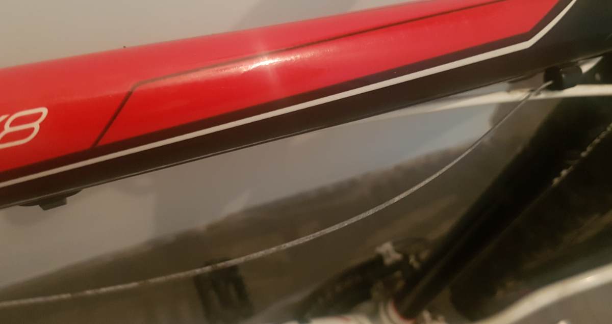

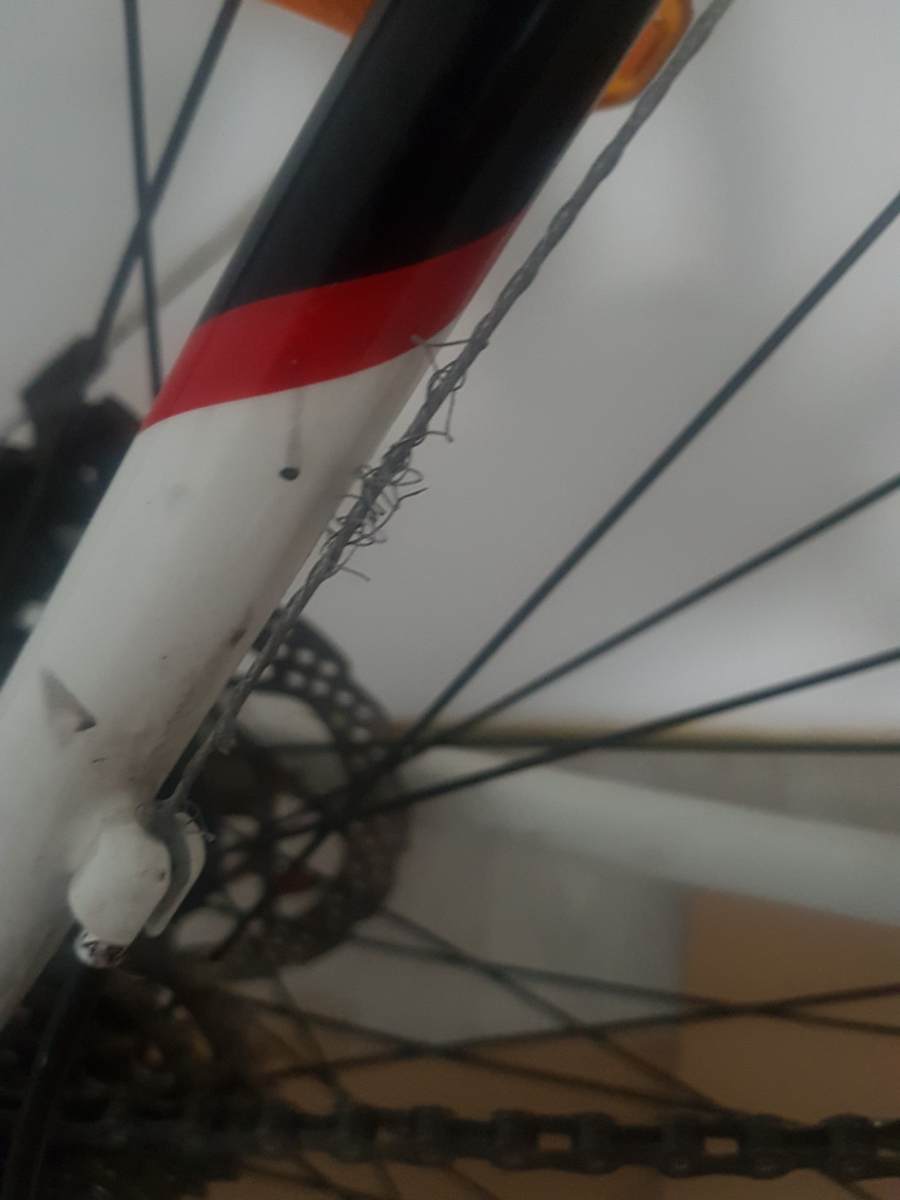

Zrobiłem tak, jak linka jest na początku napięta i zjeżdżam od 8 do 1 to czuję i widzę że linka jest wciągana ale jak od 1 do 8 to na wysokość górnej części ramy robi nie wchodzi do pancerza i wybij na bok na zewnątrz. Przy tym miałem okazję obejrzeć linkę z bliska i myślę że jej stan uwieczniony na drugim zdjęciu jednoznacznie kwalifikuje ją do wymiany. Mam w takim razie znowu 2 pytania:
1. Czym się kierować przy wyborze linki? Na pewno do tylnej przerzutki :) ale czy zwracać uwagę na jej grubość lub mimo wszystko jej długość.
2. Jak zauważył marvelo linka i pancerze są za długie. Logiczne i proste jest skrócenie linki natomiast co z pancerzem? Wątpię że pancerze się skraca więc pewnie trzeba będzie nabyć nowy.
Linki do przerzutki są takiej samej grubości. Szosowe i mtb maja inne końcówki. A jakie to zaraz Ci inni powiedzą, którzy się znają na tym lepiej. Ja używam teflonowych. Pancerz się skraca. Kupujesz na metry, polmetry czy ćwierćmetry i tniesz ile Ci potrzeba. Jak już wymieniasz linkę to zmień i pancerz. Pancerze do hamulców i przerzutek są innej grubości.
