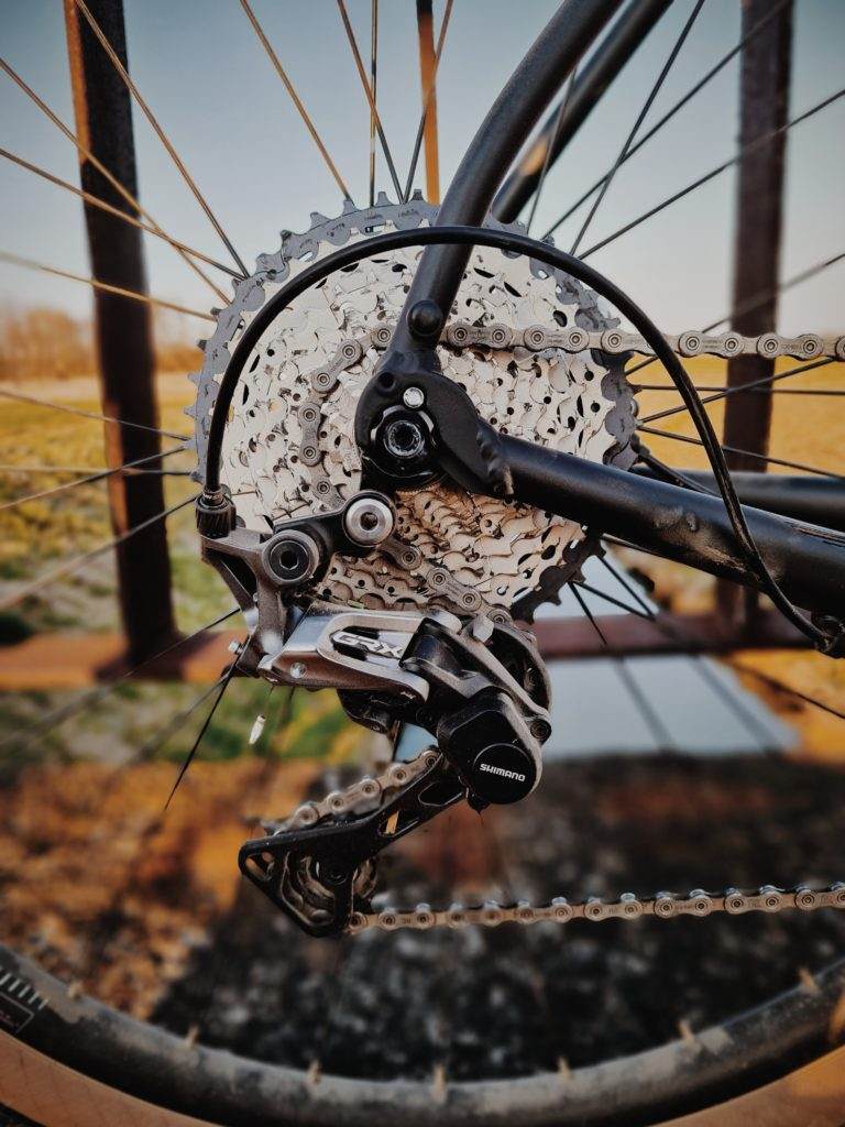

Mam problem ze stukającym łańcuchem, ale tylko przy  kręceniu korba w tył i tylko na dwóch przełożeniach 7 i 8 na 9 i 10 już mniej na 1 2 3 4 5 6 nie ma tego problemu. Do przodu wszystko jest OK, łańcuch dobrze zmienia biegi wchodzi i schodzi idealnie w całym zakresie. Ktoś może wie, co może być przyczyna ?. Będę wdzięczny za wszelkie sugestie.

Nie zmieniałem łańcucha jest ok nie ma nawet wyciągnięcia 0,75 . Nie ściągałem go również do tak zwanego szejkowania. Od poczatku raczej tak nie miałem, bo bym zauważył.

Może dość zawiłe to napisałem ale wiesz o co chodzi .?zerknij czy łańcuch nie dotyka blaszki wystającej z mocowań kółeczek od przezutki .pytałem dlatego o to czy zmieniałeś łańcuch lub zakładałeś nowy bo kolega kiedyś po szejkowaniu właśnie tak założył łańcuch i chrobotal ,niby wszystko ok a chrobotal .później się okazało że łańcuch biegnie pod blaszka
Zrób fotę swojego roweru .tak jak wyżej będzie to widać.

Ja bym nie był w stanie ocenić na podstawie pierwszych zdjęć czy łańcuch jest źle poprowadzony, ale to nieistotne.
Jeżeli byłby źle to słychać to w obu kierunkach, a nie tylko przy kręceniu do tyłu, przynajmniej tak jest w napędach MTB, a to przecież nie ma chyba różnicy...
