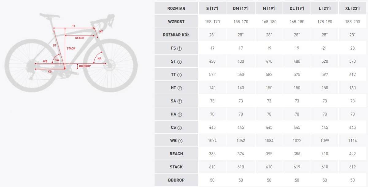

TheJW Napisano 8 Czerwca 2022 Napisano 8 Czerwca 2022 Pierwszy raz widzę coś takiego, jak kąt nachylenia dolnej rury tylnego trójkąta. :))) Ciekawe, jak geniusze z Shimano na to wpadli i po co. Trzeba sobie przypomnieć lekcje geometrii i policzyć. Mamy dwa boki trójkąta prostokątnego (BBDrop=50mm i Chainstay=445mm), po wrzuceniu w kalkulator (przecież nie będę tego liczył, zawsze średnio mi szło ) wychodzą kąty jak poniżej: Odejmując interesujące nas 6,41° od kąta podsiodłówki (74°) wychodzi ~67,6°. Czyli wygląda na to, że odpowiednia będzie FD-T8000-L-6, ale niech ktoś to jeszcze zweryfikuje. P.S. Wzory skróconego mnożenia nadal mi się w życiu nie przydały...

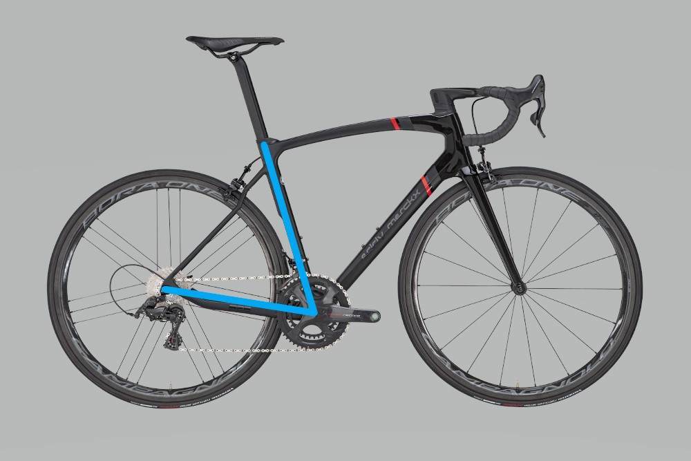

abdesign Napisano 8 Czerwca 2022 Napisano 8 Czerwca 2022 dobra... shimano to może i durnie opisuje ale wiadomo o który kąt chodzi i prawie nigdy nie ma go w tabelach producentów ramy - to kąt pomiędzy rurą podsiodłową a wirtualną linią przechodzącą przez środek osi suportu i środek tylnej ośki... trza se samemu zmierzyć.

abdesign Napisano 8 Czerwca 2022 Napisano 8 Czerwca 2022 Nie, nie mogli... bo liczy się to jak w stosunku do rury podsiodłowej położony jest napęd. Sam kąt podsiodłówki nic nie da - możesz sobie wyobrazić co się dzieję z tym kątem jak będziesz przesuwał mufę suportu góra-dół na linii wytyczonej przez podsiodłówkę. Edyta: Tak na dobrą sprawę to producenci ram są "fajansami" podając tylko średnio przydatną informację o tym jaki kąt ma podsiodłówka zamiast podać również ten właściwy dla doboru przerzutki żeby człowiek nie musiał sobie tego wyliczać - tu nie Shimano zawiniło...

marvelo Napisano 8 Czerwca 2022 Napisano 8 Czerwca 2022 Producenci podają jeszcze jeden istotny parametr - Bottom Bracket Drop. Gdyby linia łącząca osie kół przechodziła przez środek osi suportu, to BBDrop wynosiłby zero, a kąt rury podsiodłowej względem ziemi równałby się z kątem pomiędzy rurą podsiodłową a dolnymi widełkami tylnego trójkąta. Z pewnością da się opisać jakimś wzorem, w jaki sposób BBDrop wpływa na ten istotny dla doboru przedniej przerzutki kąt (ale też mi się nie chce liczyć).
