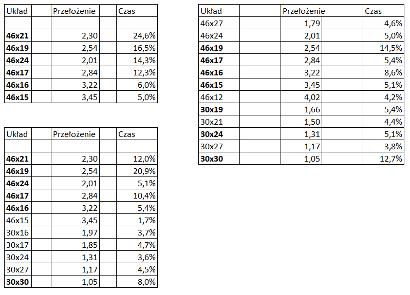

grissley Napisano 17 Maja 2022 Autor Napisano 17 Maja 2022 Blat 44 robi WolfTooth. AAAle. Analiza na jakich przełożeniach spędzałem 80% czasu ostatnich wycieczek (40~100km):
uzurpator Napisano 17 Maja 2022 Napisano 17 Maja 2022 To zobacz dokładnie jakie blaty robi Wolf Tooth. EDIT: Swoją drogą, potwierdzasz co piszę o zakresie centralnym - 80% czasu jeźdżisz na 46+(17-19-21-24)
