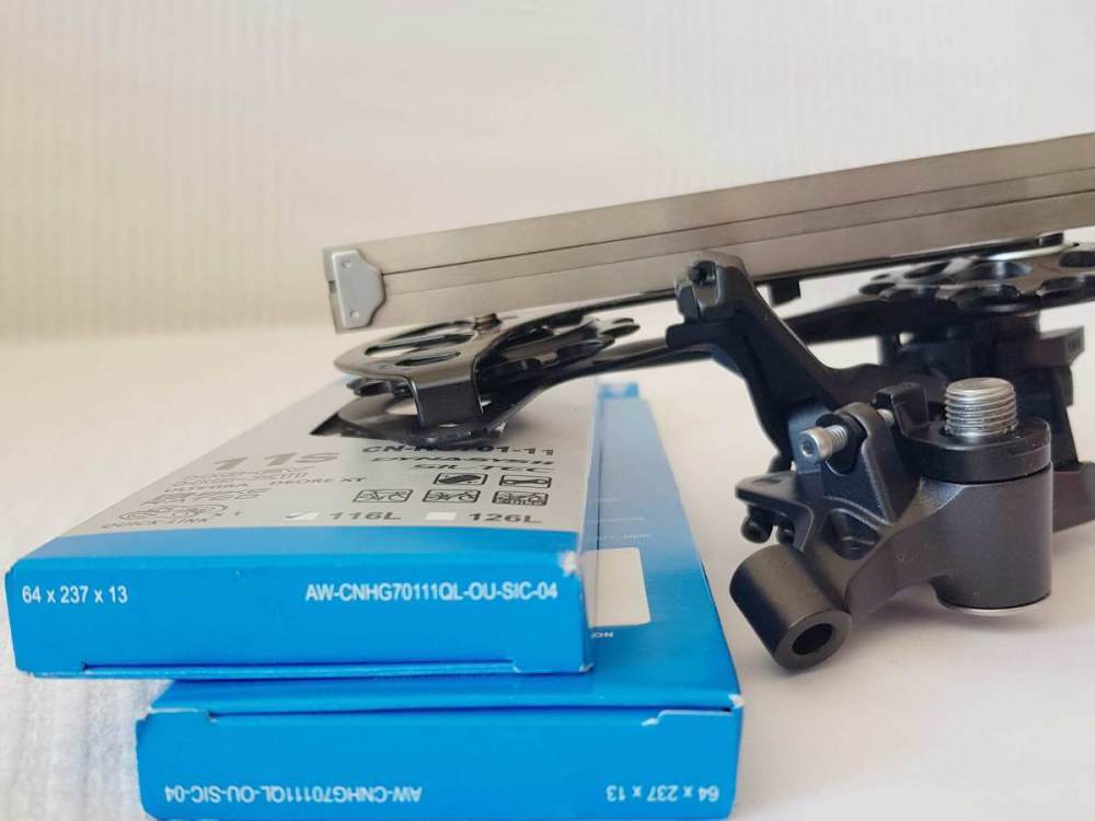

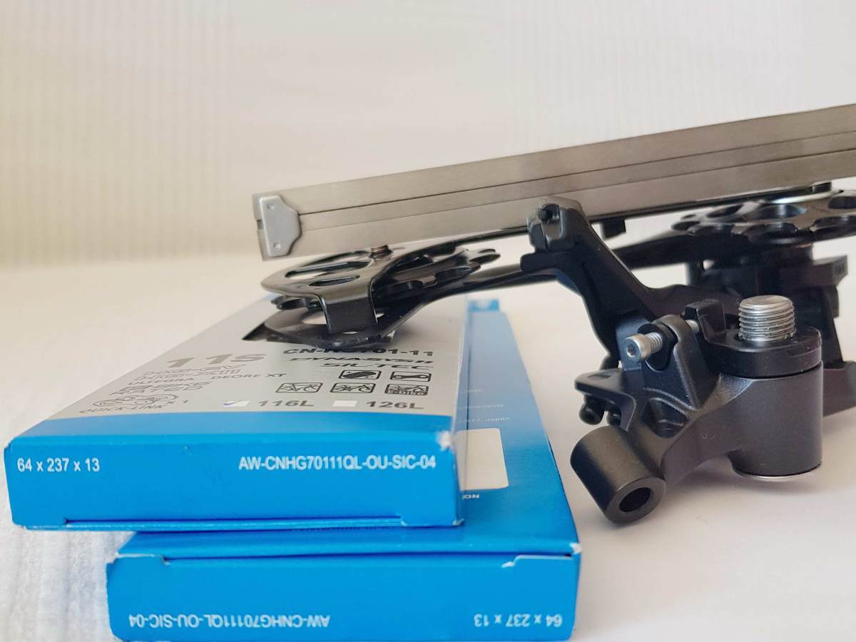

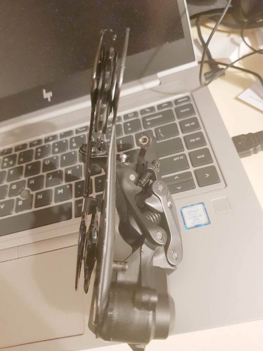

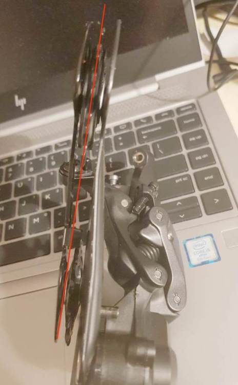

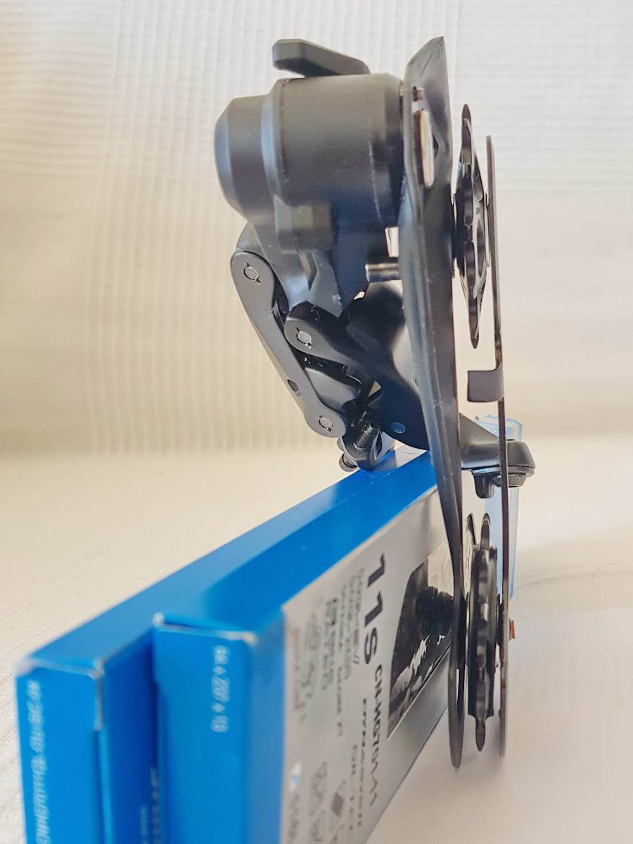

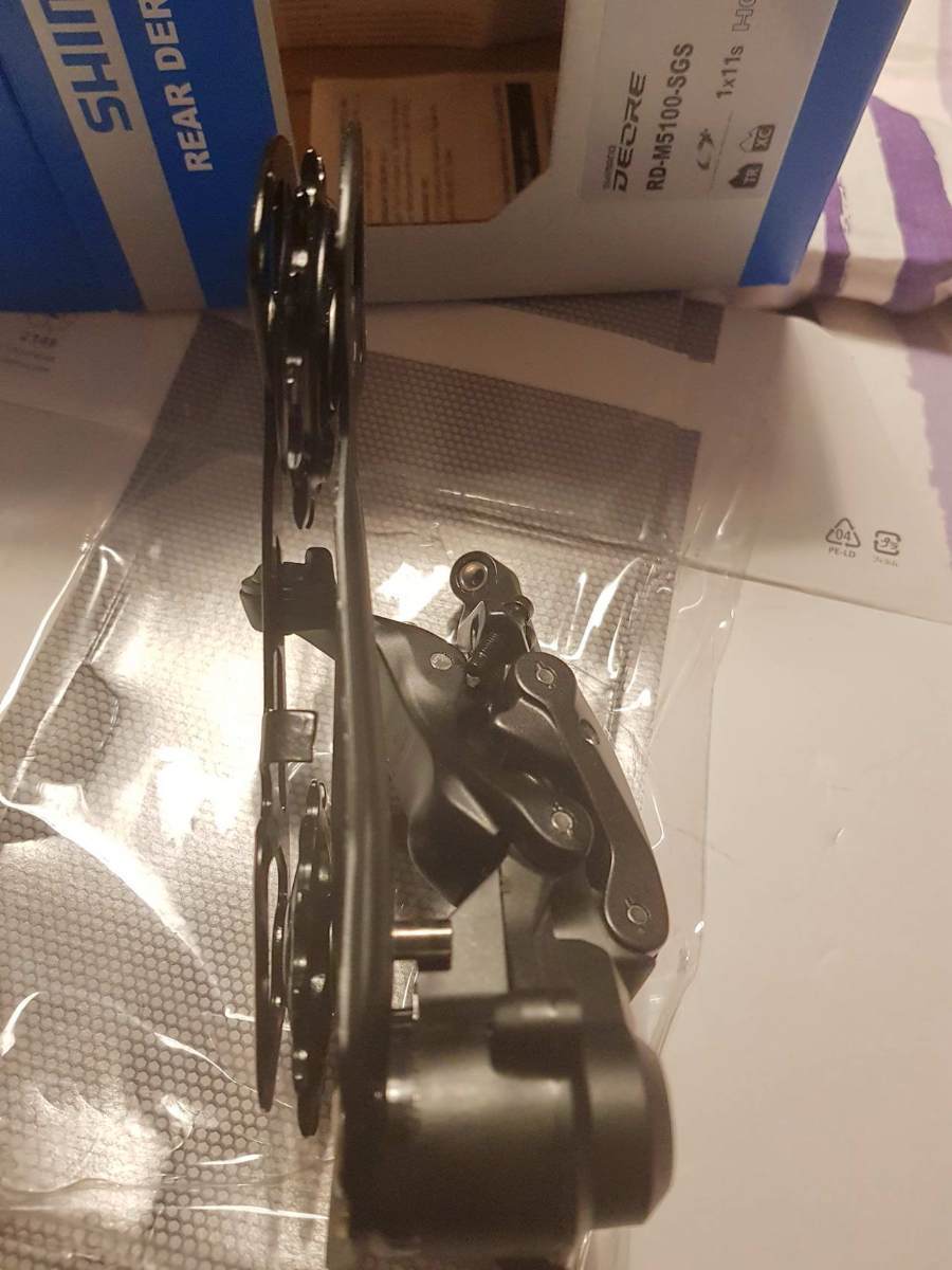

Wolny_sprinter Napisano 11 Marca 2022 Napisano 11 Marca 2022 Kontynuując wątek moich problemów z prawidłową regulacją przerzutki, jak w temacie i przy wykonywaniu jej serwisu zauważyłem, że zewnętrzny wózek jest krzywy... wiem, że te długie wózki SGS chyba fabrycznie nie są idealnie równe, prawdopodobnie ze względu na przekosy, ale czy ktoś mógłby wrzucić fotki swojego wózka dla porównania? Napęd 11 lub 12 mile widziany. Nie chcę samemu tego prostować, bo nie wiem, czy nie pogorszę sprawy, jeżeli to fabryczne skrzywienie . Dostanie takiego wózka jako części zamiennej graniczy z cudem - są "oryginalne" zamienniki z Chin z dostawą za miesiąc albo i dwa i pewnie z ciastoliny.... Dodam, że większość typowych możliwości/usterek już wyeliminowałem: hak prosty, kaseta ok, łańcuch nowy, linka czysta, regulacja odległości kółka prowadzacego niewiele pomaga....a napęd jak chrobotał przy wrzucaniu przełożeń 1-4, tak dalej chrobocze jakby miał łańcuch zerwać. Z mozołem zaciąga łańcuch na największe blaty i nie jest to płynne przerzucanie.
Dokumosa Napisano 11 Marca 2022 Napisano 11 Marca 2022 W nowej M5100 jest prosty Patrzeć trzeba na te elementy wózka, które idą najbliżej mocowania kółek.
Wolny_sprinter Napisano 11 Marca 2022 Autor Napisano 11 Marca 2022 Aż taki super prosty to chyba nie jest widocznie TTTM
Dokumosa Napisano 11 Marca 2022 Napisano 11 Marca 2022 Pytałes o blachę wózka czy przesunięcie (nadal równoległych) kólek?
Wolny_sprinter Napisano 11 Marca 2022 Autor Napisano 11 Marca 2022 Próbuję właśnie ustalić jak jest prawidłowo. Czyli u Ciebie jest przesunięcie kółek ale względem siebie są równolegle? To komplikuje wg mnie sprawę przy ewentualnym prostowaniu wózka, bo wózek nie może być chyba w takim wypadku "wyklepany" na równo (kładąc np. wewnętrzna część na równej powierzchni )- kółka będą wtedy pracować bez przesunięcia.

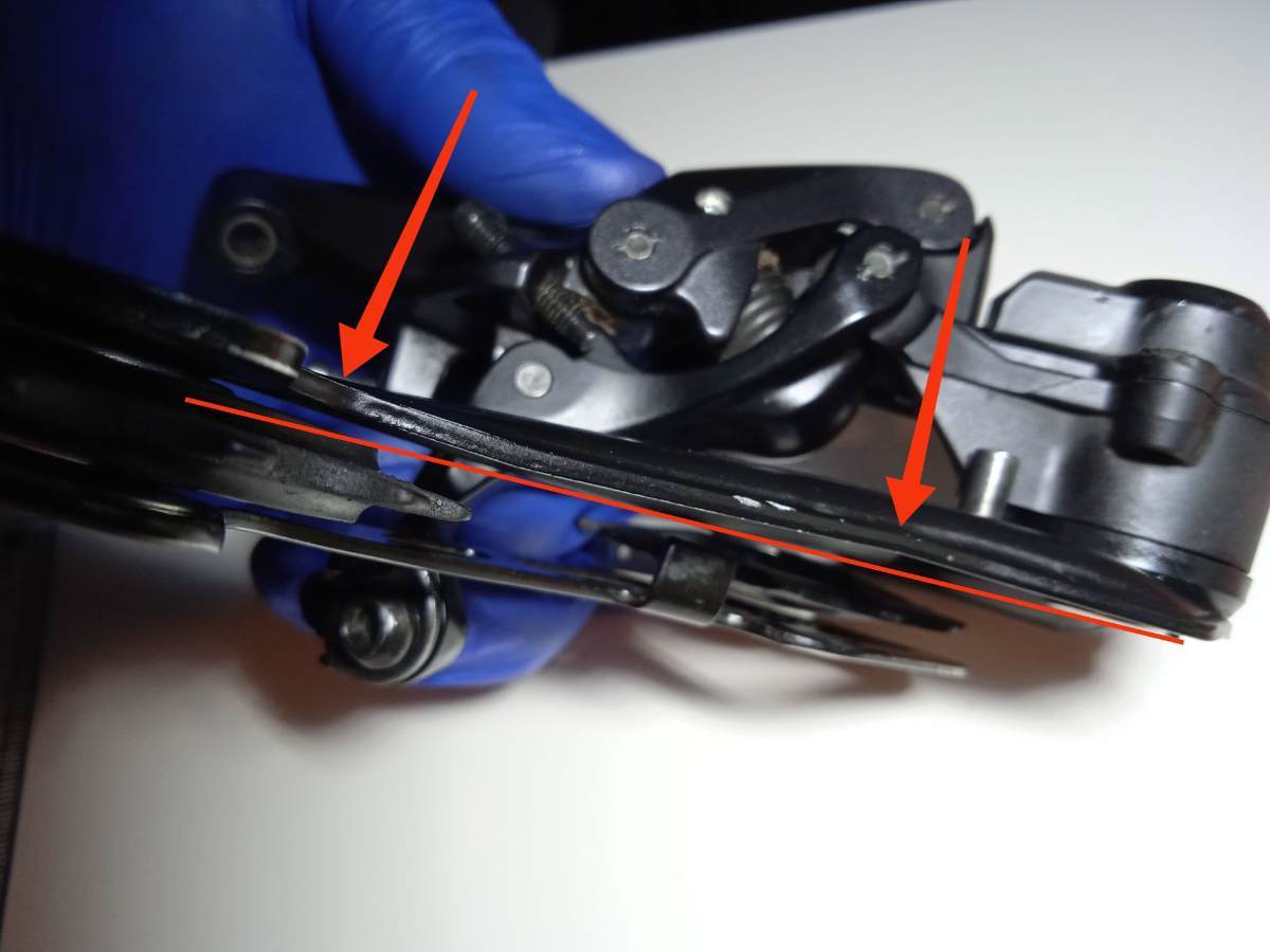

Dokumosa Napisano 11 Marca 2022 Napisano 11 Marca 2022 Jutro zrobię ci zdjęcie z przyłożonym czymś prostym do kółek.
Dokumosa Napisano 12 Marca 2022 Napisano 12 Marca 2022 Trzeba mieć jeszcze 2 ręce żeby tu coś do kółek przyłożyć i jeszcze zdjęcie robić. W każdym razie dolne kółko jest jednak przechylone w stosunku do prowadzącego. Poniżej będzie to widoczne. Widać też w którym miejscu jest zgięty wózek.
Wolny_sprinter Napisano 12 Marca 2022 Autor Napisano 12 Marca 2022 Dzięki właśnie o to mi chodziło. Czyli nie ruszam, bo u mnie jest podobnie a ustawić to, nawet jeżeli jakoś odbiega od fabryki, będzie cudem. Kurczaki teraz to już zupełnie nie wiem co to może być z tą zmieniarką...może jednak hak minimalnie krzywy mimo prostowania na przyrządzie i stąd takie cyrki.

uzurpator Napisano 16 Marca 2022 Napisano 16 Marca 2022 Te odgięcie to jest ficzer wszystkich przerzutek Shimano dla kaset 1x-51

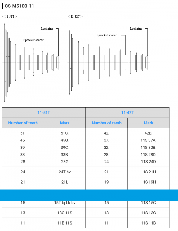

Wolny_sprinter Napisano 27 Marca 2022 Autor Napisano 27 Marca 2022 @marcesco hak, w prawdzie na szybko, ale sprawdzany i regulowany w serwisie Deca - być może serwisant zrobił to niedokładnie, bo wywołałem temat jak mi już oddawał rower i zrobił to przy mnie a już nie wciskałem mu się pod koło, by go jeszcze sprawdzać :). Kasetę rozebrałem - mam 11-51, tak samo ułożone podkładki, jak na instrukcji plus mam jeszcze jedną za kasetą - od strony bębenka. W sumie nie sprawdziłem, ale podejrzewam, że bez niej nie dokręcę prawidłowo kasety. Długość łańcucha prawidłowa. Z obserwacji widzę, że dużo gorzej zmienia te przełożenia 1-4 na włączonym sprzęgle. Ostatnio robiłem czyszczenie bebechów Deorki i sprzęgła i nie wiem, czy nie za mocno podkręciłem tarcie. Pancerze wyglądają, że są ok, linka chodzi swobodnie bez zacięć, pantograf reaguje bez opóźnień. @Dokumosa kaseta 11-51, łańcuch KMC X11 W sumie to jeszcze tylko w haku upatruję nadziei/szansy - zamówiłem nowy, jak pomoże, to jestem w domu, jak nie, to będę miał tak, czy siak rezerwowy ... Ciężko to trochę opisać, ale to przerzucanie na tych największych koronkach jest takie jakby wysiłkowe - łańcuch zanim zaskoczy, to czasami spadnie z kilku zębów, innym razem mimo całego opasania odstaje od skrajnych tylnych zębów jakby nie pasował na kasetę. Podczas jazdy tego się nie wyczuwa aż tak bardzo, bo wszystko jest ponapinane i pracuje pod obciążeniem, ale na stojaku mnie to wkurza, bo mam wrażenie, że napęd i łańcuch przez takie coś mimo wszystko dostają bardziej w kość.

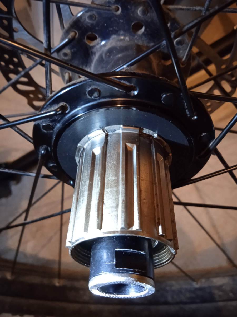

marcesco Napisano 28 Marca 2022 Napisano 28 Marca 2022 Poniedziałek i wszystko jasne 😉 10 godzin temu, Wolny_sprinter napisał: plus mam jeszcze jedną za kasetą - od strony bębenka @Dokumosa czy to jest normalne. Mi się przez ręce przewinęły tylko 3 koła 11s ale w żadnym nie było podkładki od strony piasty.
Dokumosa Napisano 28 Marca 2022 Napisano 28 Marca 2022 Niektórzy dostawcy piast (np. novatec) mają tylko jeden typ bębenka 11s (niezależnie czy szosa czy mtb). Szosowy jest dłuższy przez co do współpracy z kasetą mtb wymagana jest podkładka około 2mm grubości.
Wolny_sprinter Napisano 28 Marca 2022 Autor Napisano 28 Marca 2022 Trudno powiedzieć co to za piasta/bębenek bo brak jakichkolwiek oznaczeń, ale myślę, że kolega Dokumosa ma rację.
Wolny_sprinter Napisano 2 Kwietnia 2022 Autor Napisano 2 Kwietnia 2022 @Dokumosa dzisiaj czyściłem zapadki bębenka i spróbowałem skręcić kasetę bez tej dodatkowej podkładki - niby się dało ale minimalne luzy jednak występowały na koronkach więc wróciłem do wersji z dodatkową podkładką za pająkiem. Informacyjnie dla zainteresowanych - dotarł nowy hak. Wymiana minimalnie poprawiła przerzucanie, ale idealnie nie jest. Stary zostawiam sobie na rezerwę. Wyregulowalem też tarcie na sprzęgle - zalecane wartości sprawdza się kluczem dynamometrycznym na tylnym wózku - miałem jednak za mocno skręcone i to też powodowało gorsze przerzucanie. Wózek mocno napinał łańcuch i przez to też najniższe biegi wchodziły z wyczuwalnym oporem. Jak w przyszłości wrócę do łańcucha Shimano, to pewnie też minimalnie się coś poprawi i sumując korzyść z tych wszystkich drobnych poprawek, będzie można uznać, że napęd działa przyzwoicie, jednak nie idealnie :). Jeszcze w wolnej chwili wymienię linkę i pancerz - tak dla przyzwoitości :). Pewnie na jesieni skuszę się na jakiś upgrade napędu - tylko ciekaw jestem w co ewentualnie celować x11, co nie jest tak wrażliwe na duperele - o ile to nie są standardowe problemy przy napędach 11s i 12s?

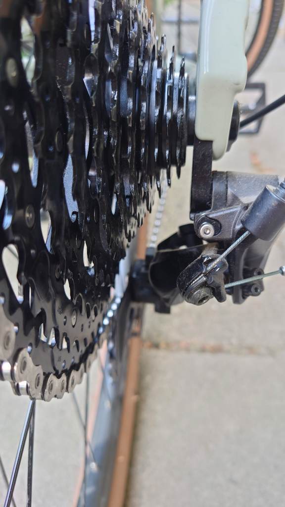

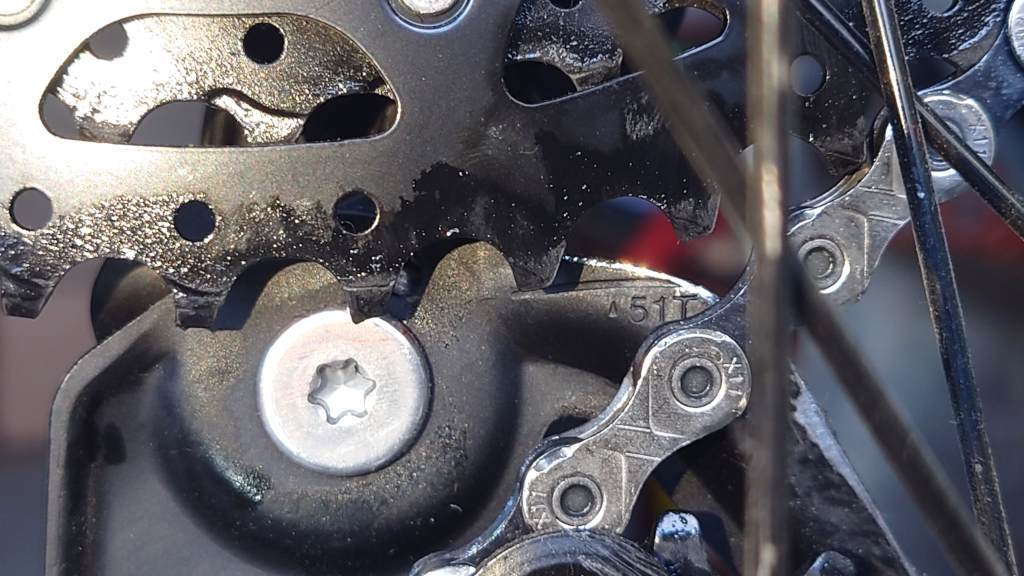

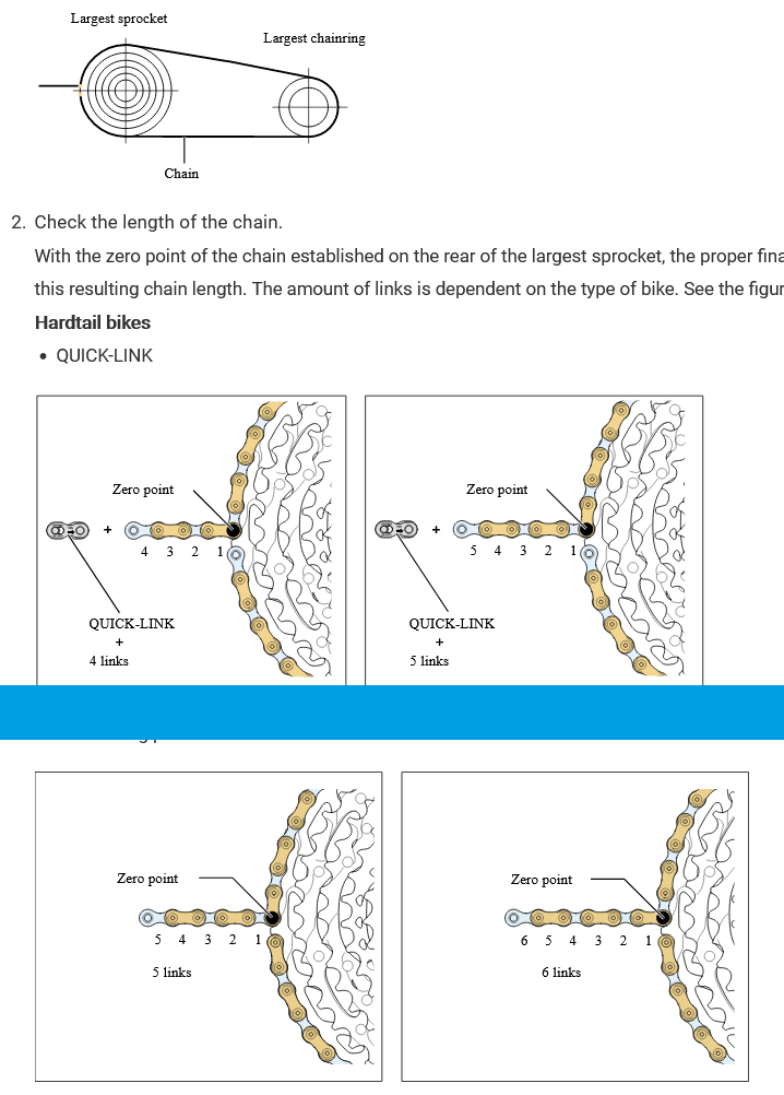

spidelli Napisano 21 Maja 2022 Napisano 21 Maja 2022 Wybaczcie odkopanie wątku ale mam też problem z tym napędem. Rower to DSX 1. Kupiony jesienią, 2 tygodnie temu miał przegląd gwarancyjny. Żona upiera się, że od tego czasu napęd hałasuje. I faktycznie, na środkowych koronkach jest dość głośno, hałasuje albo górne kółko albo łańcuch pomiędzy kółkiem a koronką. Jest to szczególnie upierdliwe przy takim lekkim kręceniu albo na stojaku. Zmiana na większe koronki to już w ogóle szum na potęgę ale i przekos jest widoczny. Mam wrażenie, że wtedy to już cały łańcuch szumi a najgłośniej w okolicy kasety. Dziwne, że na środkowych koronkach hałasuje, na prostym łańcuchu. Dziś wyszejkowałem łańcuch i zakropiłem ale bez efektu. Wkręciłem też głębiej trzecią śrubkę od regulacji, posiłkując się instrukcją, teraz jest bliżej ideału niż było. Ale ciszej nie jest. Pobawiłem się też baryłką i śrubą L i powiem tak - jak się wyreguluje na dużej koronce, to po przeciwnej stronie kasety łańcuch skacze, jak się wyreguluje pod "twarde", to trzy ostatnie patelnie wchodzą z ociąganiem...
Dokumosa Napisano 21 Maja 2022 Napisano 21 Maja 2022 Rozumiem, że śrubą B masz ustawione na znak na wózku i dł. łancucha jest ok. Jeśli tak to krzywy hak. Zakładam rzecz jasna, że łańcuch jest poprawnie przewleczony przez wózek.
spidelli Napisano 21 Maja 2022 Napisano 21 Maja 2022 Dziękuję za odzew. Śruba B: Jednak jej ustawienie nie wpływa generalnie na hałas. Po serwisie zęby były niżej, na srebrnym torksie zaznaczyłem sobie zasięg zęba czerwonym, coś tam jeszcze widać. Hak: , Łańcuch - przełożony poprawnie, co do długości to nie weryfikowałem ale jutro sprawdzę liczbę ogniw. Rower ze sklepu, nie miał żadnych przygód, jeżdżony jako drugi, bo żonie nie podpasował.
Dokumosa Napisano 21 Maja 2022 Napisano 21 Maja 2022 Ale pisaleś że był na przeglądzie. Tam zdarzają się przygody. Standardem jest oparcie roweru na.przerzutce a na nim.jeszcze 5 innych rowerów. Sprawdź jeszcze czy pancerz nie został gdzieś zagięty/przygnieciony. Te nowe przerzutki mają strasznie słabą sprężynę. Optycznie hak nie wygląda źle ale czasami wydaje się prosty...
