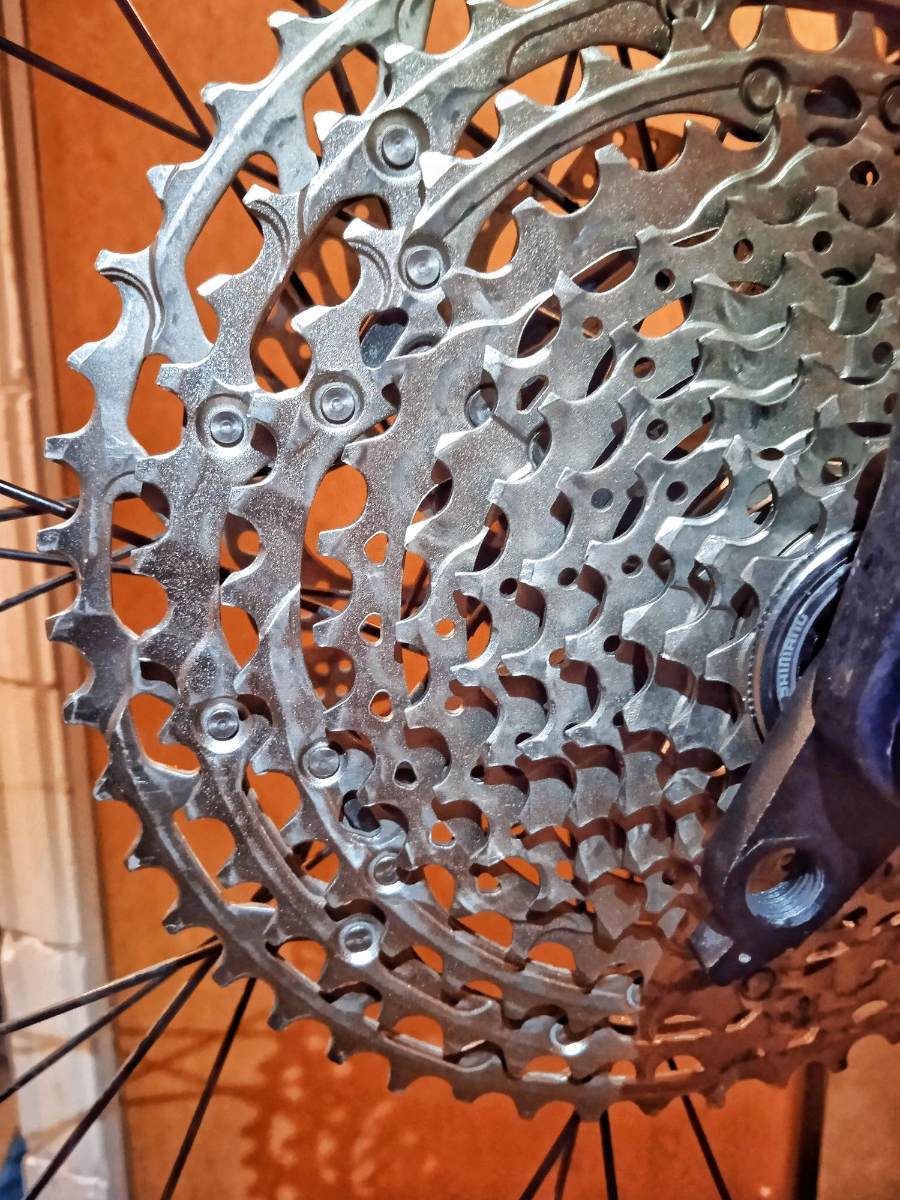

@Dokumosa dzisiaj czyściłem zapadki bębenka i spróbowałem skręcić kasetę bez tej dodatkowej podkładki - niby się dało ale minimalne luzy jednak występowały na koronkach więc wróciłem do wersji z dodatkową podkładką za pająkiem. Informacyjnie dla zainteresowanych - dotarł nowy hak. Wymiana minimalnie poprawiła przerzucanie, ale idealnie nie jest. Stary zostawiam sobie na rezerwę. Wyregulowalem też tarcie na sprzęgle - zalecane wartości sprawdza się kluczem dynamometrycznym na tylnym wózku - miałem jednak za mocno skręcone i to też powodowało gorsze przerzucanie. Wózek mocno napinał łańcuch i przez to też najniższe biegi wchodziły z wyczuwalnym oporem. Jak w przyszłości wrócę do łańcucha Shimano, to pewnie też minimalnie się coś poprawi i sumując korzyść z tych wszystkich drobnych poprawek, będzie można uznać, że napęd działa przyzwoicie, jednak nie idealnie :). Jeszcze w wolnej chwili wymienię linkę i pancerz - tak dla przyzwoitości :). Pewnie na jesieni skuszę się na jakiś upgrade napędu - tylko ciekaw jestem w co ewentualnie celować x11, co nie jest tak wrażliwe na duperele - o ile to nie są standardowe problemy przy napędach 11s i 12s? -

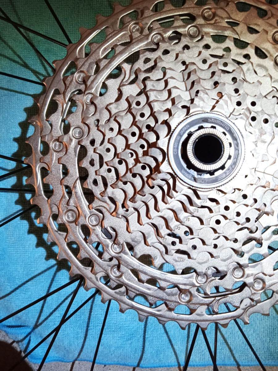

Mały update dla potomnych... Odkręcenie kapsla od strony hamulcowej kluczami do konusów - rozm. 17. Łożyska maszynowe - typ NBK 17287-2RS oraz NBK 6903-2RS. Po typie doszedłem, że to chińszczyzna i z dużym prawdopodobieństwem piasty typu: KOOZER BM550 - na oś 12x148 tylko Francuzi biorą pewnie bez logo :). Rower RR XC 100 - podejrzewam, że to samo siedzi w modelach do XC 500. -

Jakie i ile masz podkładek na bebenku? Mam kasetę CS-M5100 i poza podkładkami standardowymi między koronkami (chyba 4 jeżeli dobrze pamiętam) miałem "fabrycznie" daną jeszcze dodatkową podkładkę za pająkiem największych koronek - od strony kołnierza bębenka. Akurat dzisiaj rozkręcałem kasetę i bębenek i spróbowałem skręcić całość bez tej podkładki (ja akurat szukam przyczyny problemow z biegami 1-4 na Deore M5100) - bez tej dodatkowej podkładki i przy skręceniu na maksa kaseta właśnie miala też takie lekkie luzy jak opisujesz. Wstawiłem tę podkładkę, tak jak była fabrycznie i wtedy kaseta zdecydowanie lepiej jest dociśnięta to kołnierza bębenka i luzów brak. -

Przy okazji rozebrania kasety chciałem zrobić przegląd/czyszczenie tylnej piasty, bo słychać lekkie łuuu, łuuu przy swobodnym obrocie koła. Poradniki poczytane, filmiki podglądane, kaseta zdjęta a tu... ni w ząb podobne do tego co widziałem :). Nie ma kontr konusów, jest tylko jeden element na końcu tulei. Rower RR XC 100, napęd M5100 11s, kaseta 11-51, piasta - ? właśnie nigdzie nie mogę znaleźć rodzaju/firmy? Sztywna oś boost 12x148. Z tego co doszedłem, to te skrajne "nakrętki" są prawdopodobnie w formie ściąganych zatyczek (np. w Shimano Micro Spline) ale bywają też rozkręcane. Próbowałem je ręcznie ściągnąć, ale nie szło. Klucz pasuje 17, ale nie mam takiego płaskiego do konusów, więc nie sprawdziłem, czy da radę to odkręcić. Ani piasta ani bębenek nie posiadają żadnych oznaczeń. Może ktoś wie co to może być za model? Przed grzebaniem wolałbym znaleźć informacje na jego temat.

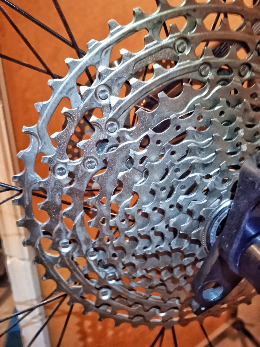

@marcesco hak, w prawdzie na szybko, ale sprawdzany i regulowany w serwisie Deca - być może serwisant zrobił to niedokładnie, bo wywołałem temat jak mi już oddawał rower i zrobił to przy mnie a już nie wciskałem mu się pod koło, by go jeszcze sprawdzać :). Kasetę rozebrałem - mam 11-51, tak samo ułożone podkładki, jak na instrukcji plus mam jeszcze jedną za kasetą - od strony bębenka. W sumie nie sprawdziłem, ale podejrzewam, że bez niej nie dokręcę prawidłowo kasety. Długość łańcucha prawidłowa. Z obserwacji widzę, że dużo gorzej zmienia te przełożenia 1-4 na włączonym sprzęgle. Ostatnio robiłem czyszczenie bebechów Deorki i sprzęgła i nie wiem, czy nie za mocno podkręciłem tarcie. Pancerze wyglądają, że są ok, linka chodzi swobodnie bez zacięć, pantograf reaguje bez opóźnień. @Dokumosa kaseta 11-51, łańcuch KMC X11 W sumie to jeszcze tylko w haku upatruję nadziei/szansy - zamówiłem nowy, jak pomoże, to jestem w domu, jak nie, to będę miał tak, czy siak rezerwowy ... Ciężko to trochę opisać, ale to przerzucanie na tych największych koronkach jest takie jakby wysiłkowe - łańcuch zanim zaskoczy, to czasami spadnie z kilku zębów, innym razem mimo całego opasania odstaje od skrajnych tylnych zębów jakby nie pasował na kasetę. Podczas jazdy tego się nie wyczuwa aż tak bardzo, bo wszystko jest ponapinane i pracuje pod obciążeniem, ale na stojaku mnie to wkurza, bo mam wrażenie, że napęd i łańcuch przez takie coś mimo wszystko dostają bardziej w kość. -

Dzięki właśnie o to mi chodziło. Czyli nie ruszam, bo u mnie jest podobnie a ustawić to, nawet jeżeli jakoś odbiega od fabryki, będzie cudem. Kurczaki teraz to już zupełnie nie wiem co to może być z tą zmieniarką...może jednak hak minimalnie krzywy mimo prostowania na przyrządzie i stąd takie cyrki. -

Próbuję właśnie ustalić jak jest prawidłowo. Czyli u Ciebie jest przesunięcie kółek ale względem siebie są równolegle? To komplikuje wg mnie sprawę przy ewentualnym prostowaniu wózka, bo wózek nie może być chyba w takim wypadku "wyklepany" na równo (kładąc np. wewnętrzna część na równej powierzchni )- kółka będą wtedy pracować bez przesunięcia.
