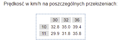

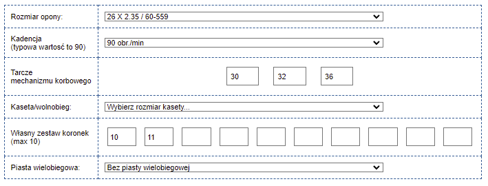

szoster Napisano 10 Marca 2022 Autor Napisano 10 Marca 2022 Dzięki za odpowiedzi. Udało mi się znaleźć tylko taką korbę: https://bike.shimano.com/pl-PL/product/component/zee-m640/FC-M640.html Sprawdziłem też przełożenia w kalkulatorze Różnica nie wydaje się duża. Nie miałem okazji testować 10x32t. Jest możliwość przetestowania tego gdzieś w Warszawie? Są takie miejsca?
Gość Napisano 10 Marca 2022 Napisano 10 Marca 2022 Ale co tu testować? Po prostu bieg twardszy o jeden ząbek. Znajdź sobie takie przełożenie na aktualnej kasecie albo spróbuj wyobrazić. Ponad 30 km/h na MTB to już dużo i trzeba mieć nogę. No i dlaczego robisz obliczenia dla koła 26"?
TheJW Napisano 10 Marca 2022 Napisano 10 Marca 2022 @szoster Linkujesz 29-ery, a obliczenia robisz dla 26"... Inna sprawa - wyliczenia na ekranie to jedno, jazda w terenie to drugie. No i nie rozumiem, po co chcesz pakować 2- lub 3-rzędową korbę do roweru z napędem 1x12. Jedyne, czego może w takim napędzie brakować, to dobre stopniowanie. Po dobraniu blatu korby odpowiedniego dla swojej kondycji, mocy, stylu jazdy - przełożeń na pewno nie zabraknie. 6 minut temu, skom25 napisał: Ponad 30 km/h na MTB to już dużo i trzeba mieć nogę. Jeden z mazowieckich maratonów przejechałem ze średnią 30,2 km/h. 😆 Więc teren też trzeba brać pod uwagę.

szoster Napisano 10 Marca 2022 Autor Napisano 10 Marca 2022 14 minut temu, skom25 napisał: No i dlaczego robisz obliczenia dla koła 26"? Nie widzę tam opcji 29" do wyboru 11 minut temu, TheJW napisał: No i nie rozumiem, po co chcesz pakować 2- lub 3-rzędową korbę do roweru z napędem 1x12. Jedyne, czego może w takim napędzie brakować, to dobre stopniowanie. Po dobraniu odpowiedniego dla swojej kondycji, mocy, stylu jazdy blatu korby przełożeń na pewno nie zabraknie. Wydawało mi się, że to 1-rzędowy... ok koleiny problem to brak takich korb, albo trzeba więcej poszukać... 11 minut temu, seba8121 napisał: Raz, że zrobiłeś obliczenia dla obręczy 26. Dwa po co szukasz całej korby jak można zmienić sam blat ? trzy musisz podzwonić, na pewno jakiś sklep w warszawie prowadzi wypożyczalnie rowerów. Nie wiedziałem, że można wymienić sam blat. Każda korba ma taką możliwość? Okej dzięki. Temat nie jest prosty. Sprawdzę, może 10x32 będzie dla mnie wystarczające. Pozdrawiam
Gość Napisano 10 Marca 2022 Napisano 10 Marca 2022 Tylko robiąc obliczenia dla 26", kompletnie wypaczasz wynik. Nie ma to sensu i jestem pewny, że nie będziesz dokręcał. Tak, korby w tym przedziale cenowym mają wymienne blaty.
szoster Napisano 10 Marca 2022 Autor Napisano 10 Marca 2022 Okej, chodziło mi głownie o różnice, zdaje sobie sprawę, że też będzie większa. Ale mnie więcej dało mi to ogląd jakie są to wielkości. Więc wymiana blatu jest też opcja jeśli pozwoli na to rurka łańcuch ramy;)
TheJW Napisano 10 Marca 2022 Napisano 10 Marca 2022 Ale blatu też nie musisz wymieniać, jeśli chcesz kupić którykolwiek z tych rowerów... Giant i Kross mają napęd 32/10-51 (przód/tył), czyli rynkowy klasyk. Romet 34/10-51, a to dla amatora może być już za twardo. Tutaj masz policzoną prędkość na poszczególnych przełożeniach dla napędów z Krossa i Gianta: https://www.gear-calculator.com/?GR=DERS&KB=32&RZ=10,12,14,16,18,21,24,28,33,39,45,51&UF=2328&TF=90&SL=2.6&UN=KMH&DV=speed
