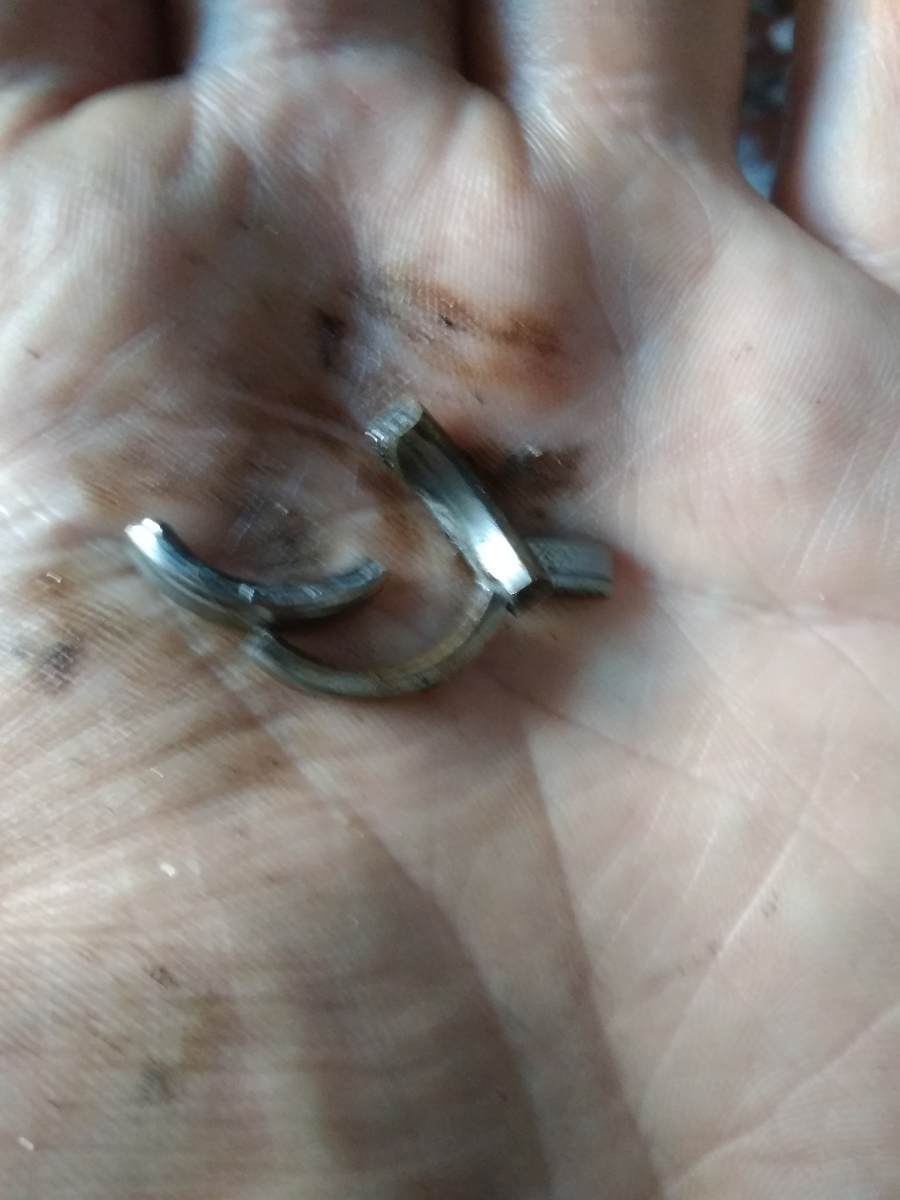

pablo945 Napisano 10 Lutego 2022 Napisano 10 Lutego 2022 Witam Wiem że jest wiele innych tematów a przyczyn może być wiele, dlatego chciałbym się Was doradzić w celu pewniejszego zdiagnozowania usterki. Od kilku dni zaczęły się pojawiać w moim rowerze podczas pedałowania ciche trzaski, stukania po pełnym obrocie korby (równomiernie po obu stronach), obecnie dźwięk nasilił się niemiłosiernie, piesi nie wiedzą co się dzieje jak jadę drogą. Czy to może być suport? Dodam iż miesiąc temu konserwowałem rower, odkręcałem korbę, suportu nie ruszałem, po za nim wszystko ładnie wyczyściłem, nasmarowałem i zakręciłem. Jeszcze jedna informacja strzelanie pojawia się przy normalnym ucisku na pedały występuje równomiernie po obu stronach ramion korby podczas pedałowania, przy lekkim ucisku raz na jakiś czas pojawia się strzelanie, przy jeździe na luzie wszystko cichutko chodzi. Jeśli chodzi o suport to NECO na łożyskach maszynowych, uszczelnianych, rower Lazaro Aero V1. Na rowerze mam przejechane już ponad 600km.

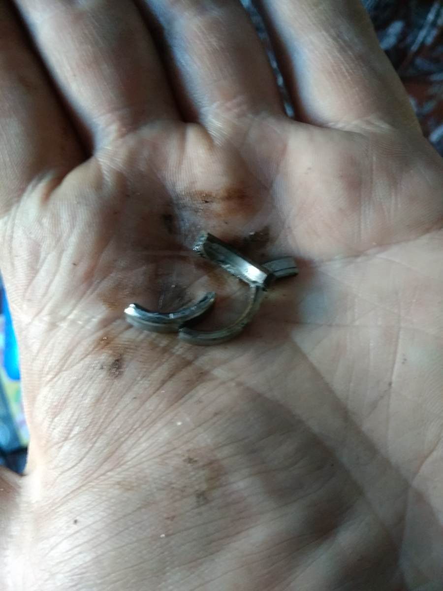

pablo945 Napisano 12 Lutego 2022 Autor Napisano 12 Lutego 2022 @MikeSkywalker @zekker @provayder @Mareq_BB @Dokumosa Panowie, Panie udało mi się zlokalizować usterkę, tkwiła ona w suporcie:
