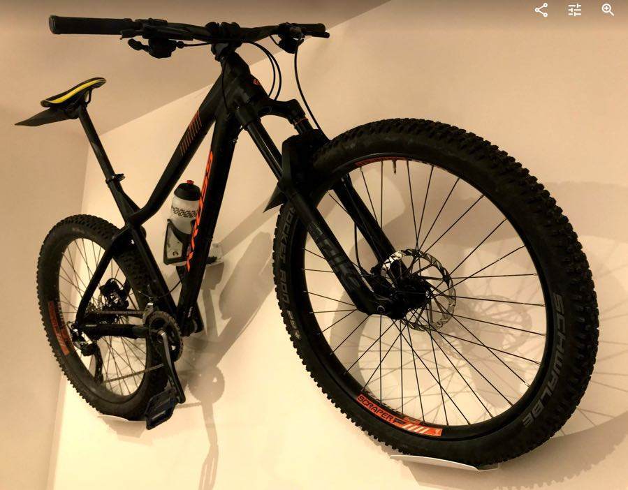

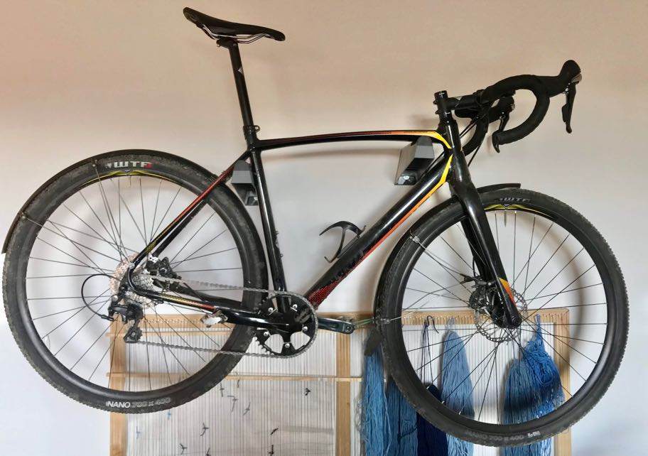

gyrill Napisano 8 Lutego 2022 Napisano 8 Lutego 2022 Hej. Ja mam w mieszkaniu dwa rodzaje uchwytów: Kikuty - Tacx Gem Bikebracket - system podobny jak Topeak Szyna - jak z Decathlona Jeśli miałbym coś polecić to jednak szyna lepsza, i można zarówno platformę jak i SPD w nią wpiąć. Porównanie zamieszczam Ci poniżej, może pomoże w decyzji Plusy i minusy szyny: + sztywniejsze połączenie ze ścianą i roweru z wieszakiem + mniej miejsca w przestrzeni użytkowej + można bardziej "wtopić" w otoczenie - ja kupiłem białe na Allegro + pasuje do szos i MTB w każdym kształcie ramy i slopingu + wiele rowerów na jedno ustawienie - jak zmienisz rower to na 95% będzie pasował następny - ściana na pewno się pobrudzi bo nie zawsze trafisz oponą w szynę - więcej kołków i otworów - większa siła działa na wieszak gdzie są pedały - zwróc uwagę na kołki odpowiednie do podłoża ogólnie lepsze do małych przestrzeni żeby upakować sprzety na małej powierzchni podłogi Cechy kikutów: + brudny rower nie dotyka ściany + mniej otworów + można coś jeszcze powiesić w przestrzeni między rowerem a ścianą - trzeba wymierzyć umiejscowienie dokładnie pod typ ramy - tylko jeden rower pasuje - jak zmienisz rower nie wiadomo czy następny przypasuje ogólnie lepsze do przestronnych wnętrz żeby rower zdobił ścianę
