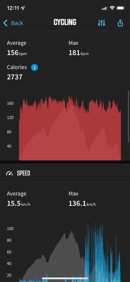

Ciekawostka związana z liczeniem - Kiedyś pisałem w tej sprawie już na forum, bo nigdzie nie potrafiłem znaleźć pomocy. Zrobiłem kilka przelotów treningowych gdzie na sobie miałem urządzenia Garmin, Polar i Wahoo. Wszystkie 3 urządzenia były podpięte pod pas tętna Polara. Polar i Wahoo pokazywały podobną wartość spalonych kalorii a Garmin tą wartość bardzo zaniżał. Czasami różnice wynosiły ponad 1000 kcal. W sumie do dnia dzisiejszego tak jest. Garmin pokazuje znacznie mniej niż wahoo, przykład ( Czarna trasa MTB 39 km - 2 dni temu, Garmin - 1471kcal, Wahoo - 2737kcal) . Założyłem że firma wahoo i polar korzysta po prostu z innego algorytmu niż Garmin. Pytanie który algorytm pokazuje prawdę ???? - do dnia dzisiejszego tego nie wiem.
