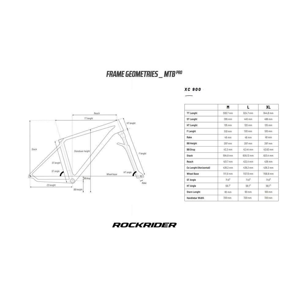

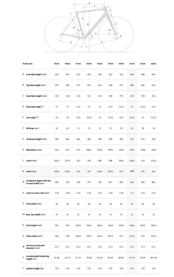

PawelW84 Napisano 6 Października 2021 Autor Napisano 6 Października 2021 Zdecydowałem się na Rose Dziś jeszcze raz zmierzyłem długość nogi i wyszło mi 90, może 91, przy wzroście 190 cm i wadze 85 kg. 93 to już jest taki mój max Jaki rozmiar ramy wybrać 59 cm czy 61 ?? Rose podpowiada 61 dla nogi 91-93 cm i 59 dla nogi 88-90 cm niby 2 cm a tyle rozkminki Próbowałem się podpierać geometrią XC 900 w rozmiarze XL ale chyba się nie da
clavdivs Napisano 6 Października 2021 Napisano 6 Października 2021 Mam podobne wymiary co Ty i wybrał bym 61. Jeszcze poszukaj opini innych, tylko warto brać pod uwagę opinie tych co są podobnego wzrostu.

Mihau_ Napisano 6 Października 2021 Napisano 6 Października 2021 Jak ci nie zależy na sportowej pozycji to weź 61. Ewentualnie sobie mostek krótszy wsadzisz bo pewnie pakują tam 110-120
PawelW84 Napisano 6 Października 2021 Autor Napisano 6 Października 2021 Juz zamowiony 61. Powinien byc u mnie od 1,5 do 2 tygodni Bardzo dziekuje za pomoc i rady, bez was bym nie opanował.
PawelW84 Napisano 18 Października 2021 Autor Napisano 18 Października 2021 Cześć Rower przyszedł. Mam jednak wrażenie, że zamówiony przeze mnie rozmiar (stack 61 cm https://www.rosebikes.pl/rose-pro-sl-105-2693206 ) jest za mały. Do tej pory jeździłem na Rockrider XC 900 w rozmiarze XL i w porównaniu do niego Rose wydaje się jakieś krótki Mój wzrost 190, przekrok 91-92. waga 85kg. Rose potwierdziło że prawidłowy rozmiar dla mnie to 61 Czy to ja mam za dużego XC czy ten Rose jest za mały ??
clavdivs Napisano 18 Października 2021 Napisano 18 Października 2021 Na jakiej podstawie to stwierdzasz?
Gość Napisano 18 Października 2021 Napisano 18 Października 2021 Nie sądzę żeby był za mały. Porównywanie XC z szosą kompletnie nie ma sensu. W żadnym aspekcie.
PawelW84 Napisano 18 Października 2021 Autor Napisano 18 Października 2021 2 minuty temu, clavdivs napisał: Na jakiej podstawie to stwierdzasz? Mojego ogólnego wrażenia, to moja pierwsza szosa. :):) Wydaje mi się po prostu jakaś krótsza, to wszystko
Gość Napisano 18 Października 2021 Napisano 18 Października 2021 Bo szosa to jest "zbity" rower, zupełnie inny niż XC, które na dodatek aktualnie coraz bardziej się rozrasta. Zobacz sobie jak wyglądały XC na kołach 26', a jakie są teraz. Miałem szosę Race i do tego XC 26' też zbudowane do sportu. Rowery były porównywalnej wielkości, nie czuło się tak wielkiego przeskoku. Jeździłem też na Enduro 26', było inaczej, ale bez przesady. Kupiłem Traila 29' i nagle okazało się, że tamte są wielkości rowerów dla dzieci. Przesiadka z MTB na szosę to zawsze był gigantyczny szok, tak że musiałem się od nowa przyzwyczajać.

Mareq_BB Napisano 18 Października 2021 Napisano 18 Października 2021 Odnośnie rozmiaru: jak usiądziesz i chwycisz na klamkomanetkach to kierownica powinna ci zasłaniać widok na przednią piastę. Kiedyś się spotkałem z takim twierdzeniem i u mnie to się zgadza a rower wygodnie mi leży.
