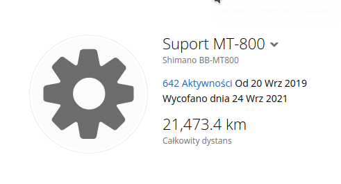

Charvel Napisano 27 Września 2021 Napisano 27 Września 2021 Też polecam MT-800 - mój wymieniony na dniach na kolejny MT-800 po 21K km (zaczął "pykać" w losowych momentach)
