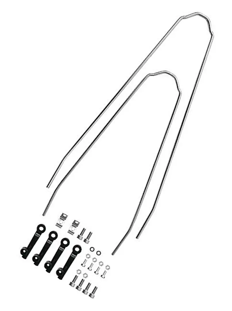

adi2311 Napisano 29 Września 2021 Autor Napisano 29 Września 2021 Witam Zakupiłem ten bagażnik :https://www.centrumrowerowe.pl/bagaznik-author-acr-25-pd977/.Niestety błotniki:https://www.centrumrowerowe.pl/blotniki-sks-velo-55-cross-pd9544/?v_Id=49912 nie pasują do niego.Dodam że w błotnikach mam zamontowane wsporniki.
adi2311 Napisano 30 Września 2021 Autor Napisano 30 Września 2021 Nie mogę zamontować tych wsporników:https://www.centrumrowerowe.pl/photo/product/sks-velo-55-cross-suntour-2-54928-f-sk6-w1550-h1080_1.webp.

dovectra Napisano 30 Września 2021 Napisano 30 Września 2021 1 godzinę temu, adi2311 napisał: Nie mogę zamontować tych wsporników:https://www.centrumrowerowe.pl/photo/product/sks-velo-55-cross-suntour-2-54928-f-sk6-w1550-h1080_1.webp. Wydaje się, iż te wsporniki muszą iść na wierzch nad mocowanie bagażnika, bo mają regulację na "uszach" przy ramie a nie jak zwykłe bluemels na błotniku. A idąc po wierzchu drut kolidują z ramkami bagażnika. Gdyby błotnik był dłuższy, drut byłby równoległy do podłoża i wtedy nic nie kolidowało by. Radzę zmienić błotniki na bluemels, ale i tam druty wspornika idą pod spód bagażnika. Albo metodą druciarską wywalić drut i na trytytkę do bagażnika zamocować.
MikeSkywalker Napisano 30 Września 2021 Napisano 30 Września 2021 Faktycznie, spojrzałem na błotniki w moim Marinie (podobny model, tylko szerszy) i jest tak jak mówisz, krótszy błotnik powoduje kolizję. Można też metodą mniej druciarską dać pod mocowanie błotnika jakieś podkładki i dłuższą śrubę - sam SKS podsuwa takie rozwiązanie żeby ominąć zacisk hamulca. Zwłaszcza, że tutaj nie trzeba dużo, ot żeby to mocowanie pręta nieco odsunąć.

dovectra Napisano 30 Września 2021 Napisano 30 Września 2021 Tak można podkładki pod mocowanie dać ale to plastik to do drutów. MOżna jeszcze z tymi otworami w szynie do regulacji bagażnika pokombinować. 15 minut temu, MikeSkywalker napisał: dać pod mocowanie błotnika jakieś podkładki i dłuższą śrubę
