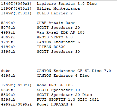

TenSebastian Napisano 15 Sierpnia 2021 Autor Udostępnij Napisano 15 Sierpnia 2021 Wypisałem sobie masę rowerów które wydaje mi się, są rozsądne. Możecie rzucić okiem na listę czy nie kłamię i to głownie tych będę szukał: Ale od jutra dzwonie po sklepach i pytam głównie o rozmiarówki dla mojej osoby. Jak coś będzie to pewnie będę prosił Was o pomoc w ocenie czy jest sens brać daną sztukę czy lepiej poczekać na inny "złoty traf" Odnośnik do komentarza Udostępnij na innych stronach More sharing options...
Mihau_ Napisano 15 Sierpnia 2021 Udostępnij Napisano 15 Sierpnia 2021 Poczytaj o geometrii rowerów szosowych, pomiędzy taki tribanem/attainem a edr af jest mega różnica Moim zdaniem nie ma sensu brać pod uwagę rowerów z mechanicznymi tarczówkami Odnośnik do komentarza Udostępnij na innych stronach More sharing options...

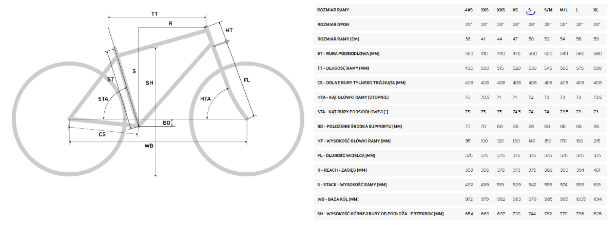

TenSebastian Napisano 16 Sierpnia 2021 Autor Udostępnij Napisano 16 Sierpnia 2021 Mam do wzięcia https://www.merida-bikes.com/pl-pl/bike/105/scultura-400 za 4.8k co myślicie? Rower warty uwagi? Odnośnik do komentarza Udostępnij na innych stronach More sharing options...
Mihau_ Napisano 16 Sierpnia 2021 Udostępnij Napisano 16 Sierpnia 2021 Spoko cena o ile rozmiar będzie odpowiedni Odnośnik do komentarza Udostępnij na innych stronach More sharing options...
TenSebastian Napisano 16 Sierpnia 2021 Autor Udostępnij Napisano 16 Sierpnia 2021 Miał S, pierwsze parę chwil na szosówce spędziłem - po raz pierwszy w życiu. Jak nad nim stałem jest trochę miejsca nad ramą. Wydaje mi się, że za bardzo położony nie byłem. Ale szczerze nie wiem jak byłoby po 30 minutach jazdy i dalej.. Może patrząc na rozmiarówkę i moje wymiary będziecie w stanie lepiej ocenić czy warto brać czy lepiej już czekać na jesienne/wiosenne dostawy. Odnośnik do komentarza Udostępnij na innych stronach More sharing options...
Gość Napisano 16 Sierpnia 2021 Udostępnij Napisano 16 Sierpnia 2021 Ciężko powiedzieć, bo według mnie jesteś na granicy rozmiaru, a być może nawet jest trochę za duży. Ten XS byłby chyba lepszy. Z szosą jest ten problem, że usiądziesz, wydaje się ok, a potem wychodzą kwiatki. Lepiej wziąć mniejszy i ewentualnie dorzucić w przyszłości dłuższy mostek, niż skracać za długi rower. Odnośnik do komentarza Udostępnij na innych stronach More sharing options...
Mihau_ Napisano 16 Sierpnia 2021 Udostępnij Napisano 16 Sierpnia 2021 XS pewnie byłby lepszy ale (jeśli XS nie jest dostępny) to te 10mm ogarniesz mostkiem w razie potrzeby bez ogromnej różnicy w prowadzeniu. Tak naprawdę żeby na 100% ocenić czy jest ok będziesz musiał przejechać kilkaset kilometrów, testować różne ustawienia, przez chwilę to na wszystkim będzie ci wygodnie. Odnośnik do komentarza Udostępnij na innych stronach More sharing options...
Gość Napisano 16 Sierpnia 2021 Udostępnij Napisano 16 Sierpnia 2021 Mostek mostkiem, ale chodzi też o główkę ramy. Mam wrażenie siodełko będzie niewiele wyżej od kierownicy. Odnośnik do komentarza Udostępnij na innych stronach More sharing options...
Mihau_ Napisano 16 Sierpnia 2021 Udostępnij Napisano 16 Sierpnia 2021 Rowery niskich osób tak wyglądają, nic nie poradzisz. Musieliby na kołach 26 jeździć. Noah fast Caleba, 165 wzrostu Odnośnik do komentarza Udostępnij na innych stronach More sharing options...
Gość Napisano 16 Sierpnia 2021 Udostępnij Napisano 16 Sierpnia 2021 Dlatego też XS byłby lepszy. Tak czy inaczej, ten S też nie powinien być zły. Odnośnik do komentarza Udostępnij na innych stronach More sharing options...
TenSebastian Napisano 16 Sierpnia 2021 Autor Udostępnij Napisano 16 Sierpnia 2021 Dzięki wielkie Panowie za wypowiedzi, prześpię się z tym czy brać co jest, czy poczekać z nadzieją, że (kiedyś) będzie większy wybór. Odnośnik do komentarza Udostępnij na innych stronach More sharing options...

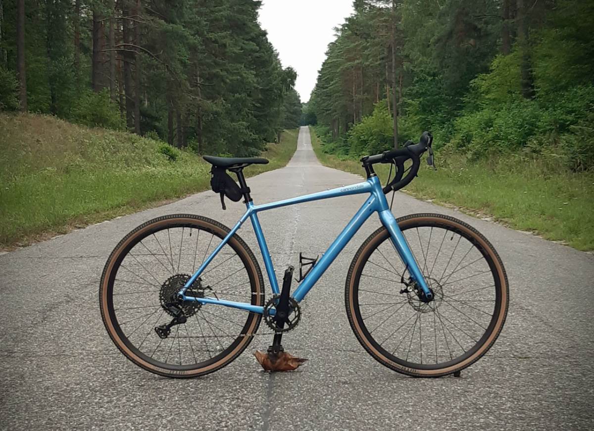

Artur85 Napisano 17 Sierpnia 2021 Udostępnij Napisano 17 Sierpnia 2021 12 godzin temu, skom25 napisał: Mam wrażenie siodełko będzie niewiele wyżej od kierownicy. Podepnę się trochę do tematu. Na ile jest istotna ta różnica pomiędzy siodłem a kierownicą? Kupiłem ostatnio pierwszy rower z barankiem (gravel), rozmiar M, wg rozmiarówki pasujący. S nie było do porównania. Na przymiarce było ok. Na rowerze do tej pory przejechałem już ponad 300 km i wydaje mi się, że wszystko jest ok, nic nie boli, nie mam żadnych problemów (jedyna uciążliwość, to lekkie bule karku w trakcie jazdy od zadzierania głowy przy niższych chwytach), ale to może być problem kształtu kasku (wyprofilowany daszek) i okularów, które przysłaniają mi pole widzenia(noszę korekcyjne). Wrzucam zdjęcie jak to u mnie wygląda. Fakt, że pod mostkiem mam jeszcze sporo podkładek i spokojnie mogę o kilka cm obniżyć kierownicę. Tylko co mi to da? Pytanie może banalne, ale jestem amatorem, a patrząc na inne rowery z barankiem widzę, że z reguły siodła są dużo wyżej w stosunku do kierownicy niż u mnie. Odnośnik do komentarza Udostępnij na innych stronach More sharing options...
