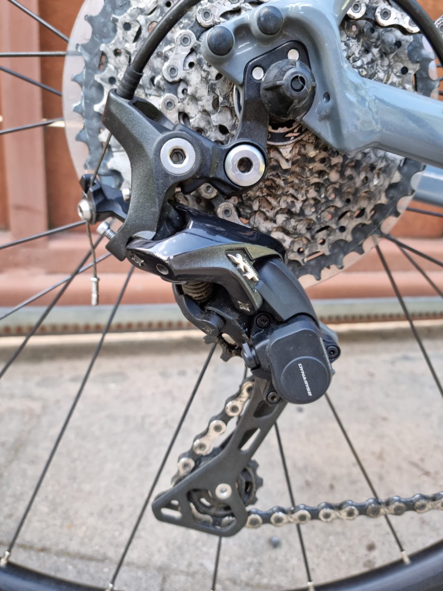

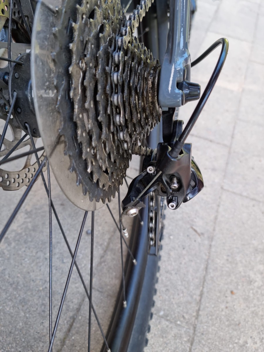

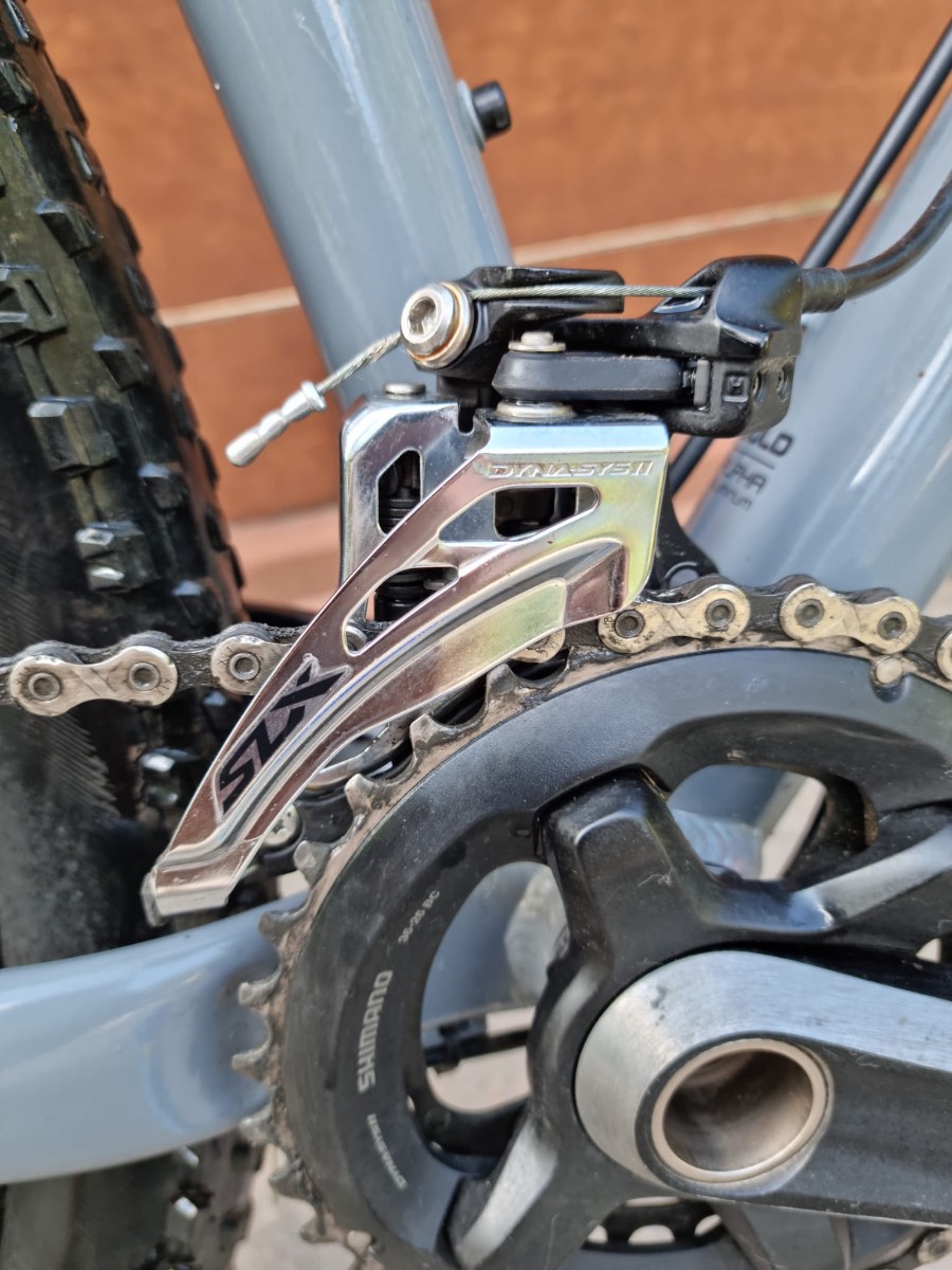

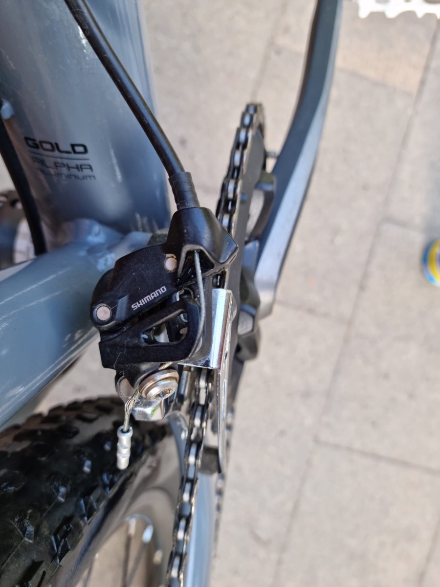

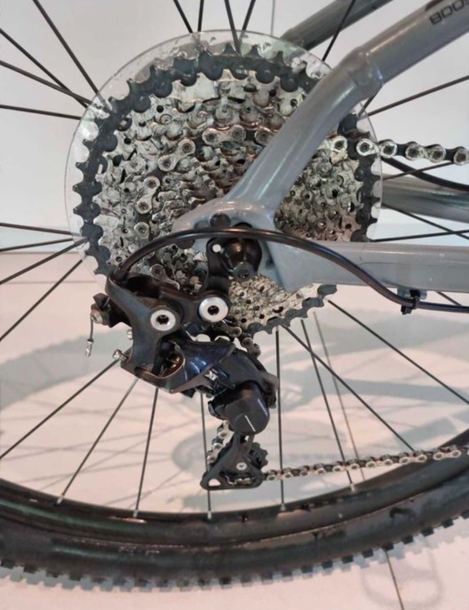

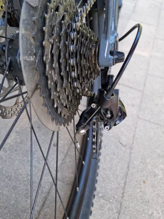

matysziom Napisano 18 Lipca 2021 Autor Napisano 18 Lipca 2021 Przy okazji czy mógłbym prosić o ocenę stanu technicznego rower z 2019 mam kawałek do obejrzenia (200km) czy coś z tych zdjęć można ocenić ? rower podobno świeżo po serwisie
