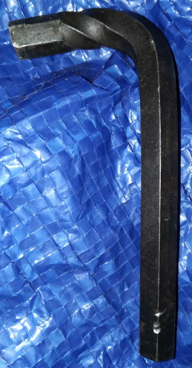

Gradory Napisano 4 Lipca 2021 Napisano 4 Lipca 2021 Nie mogę odkręcić korby. Suport Press Fit. Oto efekt mojej walki - skręcony, klucz. Co robić?
Mod Team bogus Napisano 5 Lipca 2021 Mod Team Napisano 5 Lipca 2021 Co to za torba? Generalnie większość winy rzuciłbym na lipny klucz niż na korbę
pdz Napisano 5 Lipca 2021 Napisano 5 Lipca 2021 Słaby klucz ... u mnie poszedł klucz lepszej jakości i około metrowa rura, ledwo ale poszło. Narzekałem po zakupie na cykanie z suportu, co jest normalne w przypadku press-fit (Sram GX), więc albo w serwisie dokręcili mocniej albo tak wyjechał z fabryki .... albo nie dali smaru i się zapiekło.
Gość Napisano 5 Lipca 2021 Napisano 5 Lipca 2021 Albo byl tam klej. Ja swoją FSA odkręcałem pół metrowym kluczem. W momencie jak puściło, poleciałem z rowerem na podłogę, nawet nie wiem kiedy. Klucz tandeta. Najlepiej mieć Bit a do tego jakiś porządny uchwyt i przedłużkę. Wywal resztę kluczy o ile to zestaw, bo Ci tylko obrobią gniazda śrub.
Brombosz Napisano 5 Lipca 2021 Napisano 5 Lipca 2021 Dobry klucz poznasz po tym, że prędzej go złamiesz niż tak wykręcisz. A całą zabawę polecam zacząć od WD-40. Jak zapieczony gwint to powinno pomóc. No i nie grzej/nie chłodź tej śrubki, bo jak urwiesz łepek to po zabawie. Koszta rosną.

Gradory Napisano 6 Lipca 2021 Autor Napisano 6 Lipca 2021 Popsikałem WD-40, poczekałem ze 30 minut, znowu psiknąłem i poszło. Klucz nietknięty, korba ściągnięta. Wygląda, że dobre te klucze Magnusson. Stare klucze z gównolitu wylądowały w kontenerze na odpady plastikowe i metalowe, gdzie ich miejsce. Od razu w tym wątku spytam. Jest tam Press Fit SRAM GXP. Napęd GX Eagle. Rama carbonowa. Łożysko po stronie napędu chodzi raczej ciężko i gośno. W czasie jazdy hałasuje, skrzypi i aż czuć jego nierówną pracę. Po drugiej stronie jest OK. Można kupić samo łożysko? Jeśli tak, to jakie?

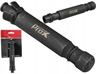

Brombosz Napisano 7 Lipca 2021 Napisano 7 Lipca 2021 Kupić można, ale jak ze SRAMowskiego pressfitu sie to wybija to nie wiem. Pewnie są do tego wybijaki, ale akurat ja takiego doświadczenia z GXP nie miałem. W Shimano i podobnych robi się to za pomocą naciętej 4x rurki, którą się wsuwa tak aby zaparła sie o łożysko i wybija młoteczkiem. Coś takiego: SRAM podejrzewam podobnie tylko o innych wymiarach. Jak pamiętam dobrze to chyba 30mm, a nie 24. Co do starych łożysk, to rozkręć to tak żebyś widział łożysko od boku i szukaj oznaczeń na uszczelnieniu. Jak nie ma to szukaj wymiarów na necie, bo po tym zostanie juz tylko ich wydobycie i mierzenie suwmiarką. Wymienia się raczej parami, bo po jednym trzeba dużo częściej. Inna sprawa, że miski tych łożysk tez z czasem się niszczą. Szczególnie te z tworzywa, które wyciąga się łatwo, w przeciwieństwie do alu (nie daj Boże jeszcze skręconego na gwint-beton, jak moje ).
Gradory Napisano 7 Lipca 2021 Autor Napisano 7 Lipca 2021 Dzięki. No to wymieniać cały suport? Narzędzie do jego wymiany zamówiłem i czekam.
