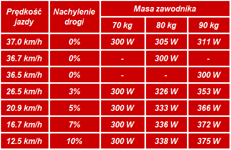

vpablov Napisano 24 Czerwca 2021 Napisano 24 Czerwca 2021 Tabelka przedstawiająca zależność mocy do wagi.
clip7 Napisano 24 Czerwca 2021 Autor Napisano 24 Czerwca 2021 Czyli różnica w wadze, na prostej, do 10 a nawet 20 kg przy prędkościach 35-40 km/h może dawać różnicę do 10W. A więc raczej to nie waga.
