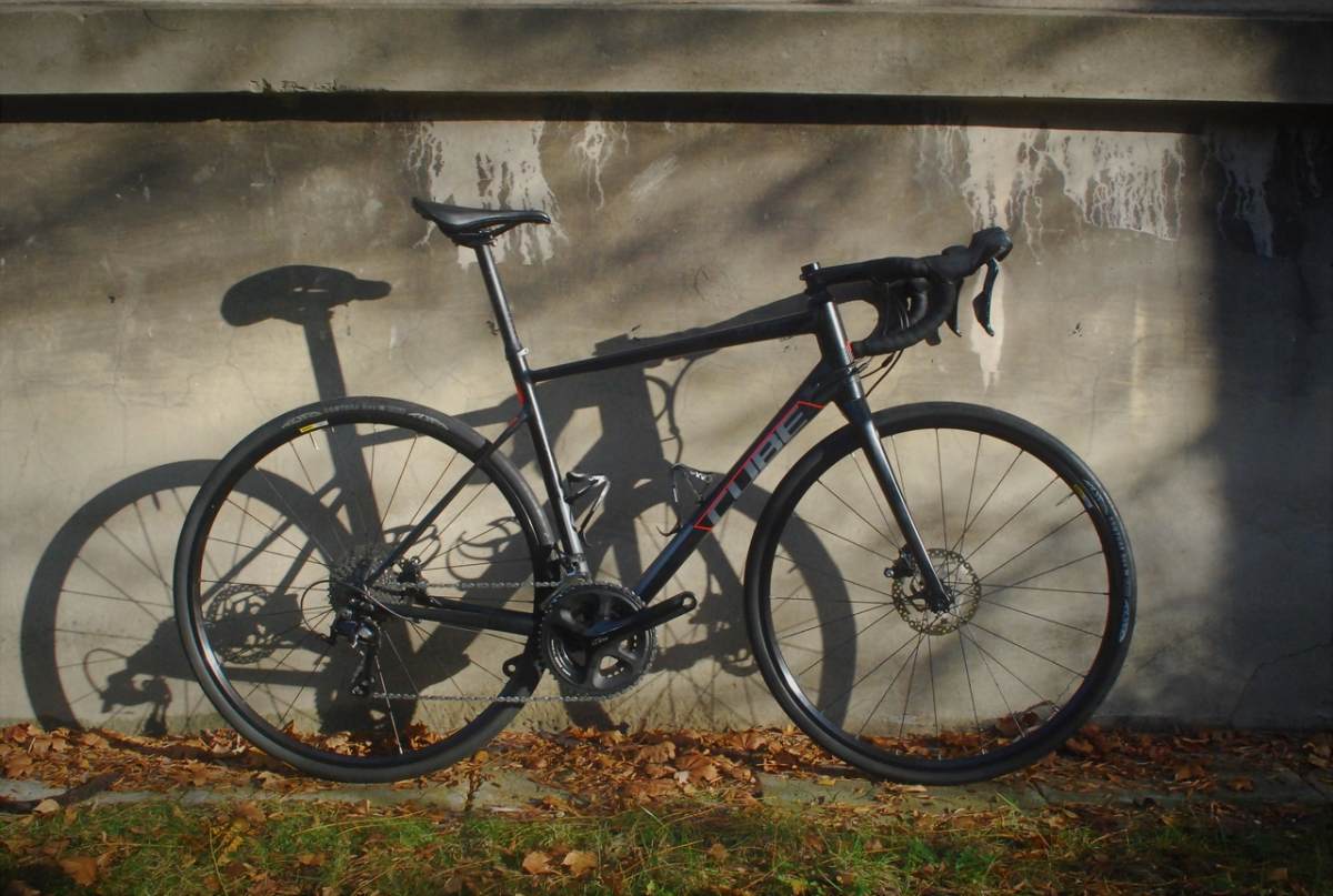

tonysopr4no Napisano 20 Czerwca 2021 Autor Napisano 20 Czerwca 2021 @Mihau_ Nie pocieszyłeś mnie, bo za wiele ich nie ma. Dziękuję za pomoc. Będę wiedział czego szukać i na co zwracać uwagę albo z czego zrezygnować jeśli nie znajdę. Chciałbym zapytać jeszcze o rozmiar. Czy przy 180cm wzrostu w wyżej wymienionych modelach rozmiar 56 będzie dobry? https://www.olx.pl/d/oferta/rower-szosowy-cube-attain-disc-roz-56-CID767-IDK85Dd.html#2c78c4e2c4 https://www.olx.pl/d/oferta/rower-szosowy-giant-contend-sl-105-CID767-IDKd4qB.html/?isPreviewActive=0&sliderIndex=3 Znalazłem takie 2. Ten Giant bardzo ładny wizualnie. Co sądzicie?
Mihau_ Napisano 20 Czerwca 2021 Napisano 20 Czerwca 2021 Cytat Chciałbym zapytać jeszcze o rozmiar. Czy przy 180cm wzrostu w wyżej wymienionych modelach rozmiar 56 będzie dobry? To jest szeroki temat, producent może sobie jako "56" oznaczyć co tylko chce. Generalnie do obydwu tych rowerów przy tej geometrii powinieneś się dostosować, ewentualnie wymienisz sobie mostek na 10 mm krótszy) Jeśli chodzi o rowery to kwestii wyglądu nie komentuję, zależy od gustu. Technicznie cube jest lepszy, ma pełną hydraulikę (a giant ich autorski patent na pożenienie mechanicznych klamkomanetek, które są o wiele tańsze w zakupie z hydraulicznymi zaciskami - chodzi o ten "dziwny" element na mostku, swoją drogą jeśli będziesz musiał wymienić mostek na krótszy to potrzebujesz kompatybilnego z tym systemem co wcale nie jest łatwe do kupienia), korbę z grupy 105 (lżejsza niż ta w giant) i moim zdaniem lepsze koła (nie to, że mavici są jakieś wybitne ale lżejsze i sprawiają mniej problemów niż te gianta - dość powszechne pęknięcia obręczy przy nyplach). Geometria w contend minimalnie bardziej wyluzowana, do skorygowania podkładkami. Generalnie miałem identycznego cube'a, dokładnie ten model co w ogłoszeniu, ustawiony na 185 wzrostu i 86 przekroku wyglądał jak na zdjeciu, mostek wymieniony na 110 mm (10 mm dłuższy niż fabryka), zerwane naklejki z obręczy, pomarańczowe pancerze i owijka wymienione na czarne, o wiele mniej "odpustowo". Max opona w cube to jakieś w miarę gładkie 35c, w giant może wejdzie 30
tonysopr4no Napisano 20 Czerwca 2021 Autor Napisano 20 Czerwca 2021 @Mihau_ to faktycznie, cube wydaje się rozsądniejszym wyborem. Trochę mnie martwi stan napędu w tym konkretnym egzemplarzu. Nie potrafię ocenić czy jest zniszczony, do takiego stanu (uklejony brudem/smarem?) nie doprowadzałem starego trekkinga. Jest się czym martwić czy jestem przewrażliwiony?
Mihau_ Napisano 20 Czerwca 2021 Napisano 20 Czerwca 2021 Generalnie to brud ale trochę się dziwię, że handlarz tego nie ogarnął. Korba jest w bardzo dobrym stanie, kaseta też nie tragiczna Kiedyś w rowerze osoby, "która bardzo o niego dbała" wydłubywałem syf spomiędzy koronek kasety śrubokrętem i wspomagalem się młotkiem xd
