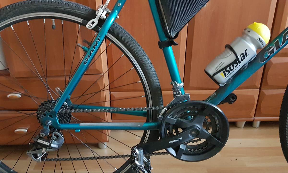

maniana007 Napisano 14 Czerwca 2021 Napisano 14 Czerwca 2021 Witam, ostatnio zauważyłem, że rzadko - o ile w ogóle - używam podczas jazdy duży blat. Mam zwykłą, tanią "tourneyowską" korbę 28-38-48. Z tyłu mam shimanowski wolnobieg 7rz. 14-28 i taki zakres mi wystarcza. Rower nazwijmy to "góral szosowy na 28 kołach". Najmniejszej tarczy w korbie nigdy nie używałem, największą praktycznie przestałem ruszać na mieście i ścieżkach bo dobrze mi się jeździ na środkowej, lata już nie te a poza miasto mam szosówkę z prostą kierownicą. No i pomyślałem, że skoro zmieniam niedługo napęd (ma już 3-4 lata) to można by pomyśleć o korbie z jednym blatem: tak jak teraz 38T lub 36T bo będzie prościej i lżej o 2 blaty i przerzutkę przednią. Czy wystarczy, że kupię pierwszą lepszą korbę 36 lub 38 i to będzie działać? Dojdą: nowe klamka hamulca lewa i klamkomanetka prawa 8/9, nowe koła za 2-3 stówki i do rozważenia będzie tu czy zostać przy wolnobiegu np. 8rz. czy przejść na kasetę 8-9 rz. Czy ktoś przechodził z 3 na 1 blat w zwykłym góralu i czy będą jakieś trudności? Jeśli ktoś mógłby podesłać jakieś linki do łatwodostępnych korb w rozsądnej cenie (max 2 stówki) aby to dobrze działało to będę wdzięczny?

maniana007 Napisano 14 Czerwca 2021 Autor Napisano 14 Czerwca 2021 Pod blokiem mam kolesia z serwisem. Powiedział: narrow-wide to bez gadania a i tak może łańcuch spadać. Można zostawić przerzutkę (tę na ramie, nie na kierownicy) "zablokowaną" i powinna spadaniu zapobiegać w teorii. Rzucił okiem i mówi, że przerzutka tylna (acera) z długim wózkiem, którą kupiłem jakieś 4 lata temu da radę i - wbrew pozorom - nie jest taka zła, a nawet pod jakimś tam względem "lepsza niż te dzisiejsze". I ogarnie 9 biegów. Mi nie chodzi o jakieś oszczędności na tylnych przerzutkach i podzespołach ale skoro tak mówi to ok. To po prostu ma działać i jakoś wyglądać. Podobno da się to zrobić jak piszecie. Co to znaczy: korba dająca odpowiednią linię łańcucha? Żeby linia blatu z przodu była mniej więcej w linii pośrodku kasety/wolnobiegu? Ja myślę, że w serwisie nad tym pogłówkują aby to "wycentrować" z korzyścią dla długowieczności łańcucha. Skoro teraz jeżdżę tylko na środkowym blacie a zmieniam biegi tylko z tyłu to chyba nie będzie wielkiej filozofii aby to ustawić pod obecny stan. Nic obecnie nie trzeszczy, raczej wielkich "krzyżówek" tam nie ma. Co do korby, teraz mam długość 170mm, suport na kwadrat ale też pewnie do wymiany będzie choć nic nie stuka i działa jak należy. Zdjęcie jak teraz to u mnie wygląda w załączniku (brak linki do tylnej przerzutki bo dziś strzeliła). 8-9 przełożeń na kasecie/wolnobiegu będzie aż nadto. Mam w szosówce tiagrę i mnie już łeb boli od tych międzybiegów, ciągłego wachlowania manetkami aby było nie za miękko i nie za twardo, nic nie tarło "na krzyż"). Już ja to obliczę przed zakupem pod kątem tego jak mi się teraz jeździ i wybiorę 36/38T i odpowiednio zestopniowany tył. Zresztą tak wielkiego wyboru to tam nie ma jeśli mi podrzucacie linki do korb ze stron z UK. Szybki rzut oka na a..... i po wpisaniu narrow i wyskakują najtańsze korby po 185 zeta (200 z dostawą). Mało to to nie jest ale jak się ma takie zachcianki trzeba płacić... Te ceny to faktycznie teraz chore są. Wolnobieg brązowy shimano 7 rz. za 105 złotych Rok temu za tyle chodziły komplety kaseta + łańcuch z solidnym hg (nie najtańsze!) bo już wtedy robiłem rozeznanie.
