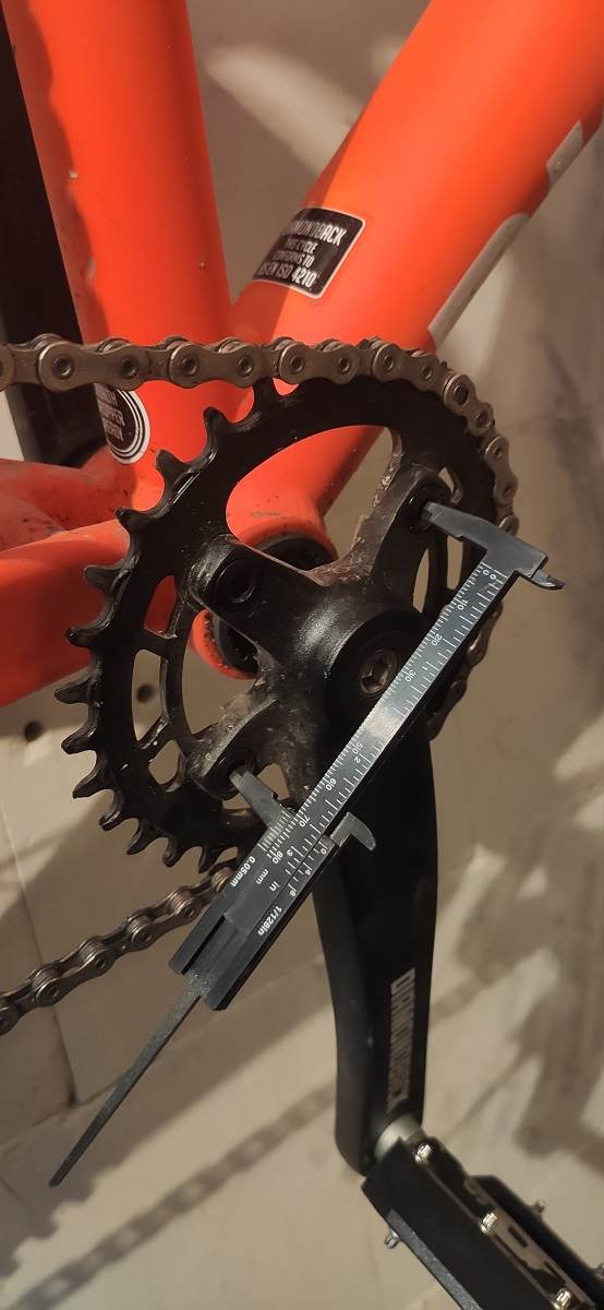

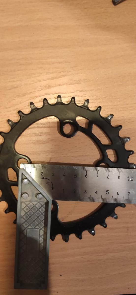

Dawid122 Napisano 5 Maja 2021 Napisano 5 Maja 2021 Hej Posiadam rower z przednią zębatką 32 która nie daje mi frajdy z jazdy (brakuje prędkości na zjazdach). Z tyłu mam 11-42. Warunki 50% miasto, 30% szosa, 20% las, piaski. Szukałem różnych zębatek jednak rozstaw mi się z żadną nie zgadza. Być może nie umiem szukać. Foto jest w załączniku, rozstaw asymetryczny. Czy możecie pomóc w znalezieniu takiej zębatki o większej średnicy? Czy przy 34 zębów poczuję realną różnicę czy lepiej brać od razu 36 zębów?

MikeSkywalker Napisano 5 Maja 2021 Napisano 5 Maja 2021 Faktycznie, bardzo nietypowe, zapewne 76 mm Sprawdź czy 36T wejdzie Ci do ramy, bo może obcierać.
SoloTM Napisano 6 Maja 2021 Napisano 6 Maja 2021 https://pl.aliexpress.com/item/32919499591.html drogo ( jesli to 76 mm )

Dawid122 Napisano 8 Maja 2021 Autor Napisano 8 Maja 2021 Do trójkąta jest sporo miejsca. Spora szansa że jest to 76mm. Są rozstawy typu 74 czy 78? Czy też w ciemno zakładać że to 76?
MikeSkywalker Napisano 9 Maja 2021 Napisano 9 Maja 2021 Są 74 ale na 5 śrub. To na pewno 76, standardów mocowania jest kilka, nikt co dwa milimetry tego nie robi.
