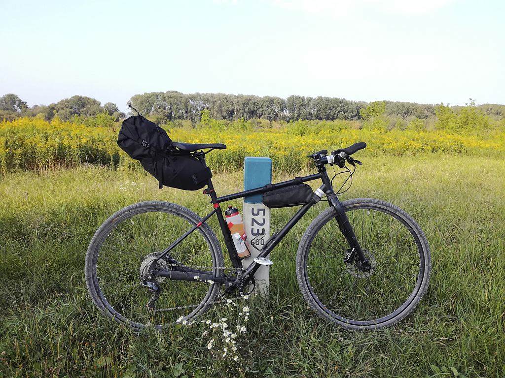

m0d Napisano 25 Kwietnia 2021 Napisano 25 Kwietnia 2021 Żeby była jasność - Muirwoods ma swoje "zady i walety" Chociażby to, że jest stalowy to dla jednego super a dla drugiego kloc i technologia jak za króla ćwieczka. I nie oglądaj się aż tak za osprzętem, jeśli z szosowych wystarczy Ci Claris/Sora, to to jest właśnie poziom gratów obecnych w Muirwoodsie. To co warto w nim zmienić to co najwyżej korba (bo jest rzeczywiście taka se i do tego 3-rzędowa) i opony na lżejsze/bardziej dostosowane do nawierzchni na których będziesz się poruszał. Sam go używałem w konfiguracji jak poniżej.

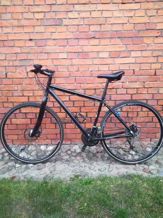

witkacy7 Napisano 4 Maja 2021 Autor Napisano 4 Maja 2021 Cześć ponownie - znalazłem interesujący mnie model i przymierzam się do przymiarki - wrzucam zdjęcie z ogłoszenia marina muirwoodsa 29er. Kształt ramy, przede wszystkim tylnego trójkąta sugeruje jeden ze starszych modeli, ktoś się orientuje? warto się pakować w kilkunastoletni model czy szukać coś nowego?
keltu Napisano 4 Maja 2021 Napisano 4 Maja 2021 Wygląda jak ten. (2015) Marin Bikes | 2015 Muirwoods 29er
