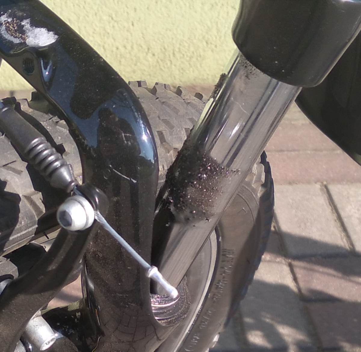

RowerowyFan1 Napisano 2 Kwietnia 2021 Napisano 2 Kwietnia 2021 Mam pytanie czy to normalne że tam jest tyle smaru na początku po zakupie nie było tyle
Gość Napisano 2 Kwietnia 2021 Napisano 2 Kwietnia 2021 Tak, to atrapa a nie amortyzator. Wycieraj po każdej jeździe, co jakiś czas serwis, bo te uszczelki to też atrapa.
seraph Napisano 2 Kwietnia 2021 Napisano 2 Kwietnia 2021 Bo problemem nie jest ilość smaru, ale to, że wyłazi przez imitację uszczelek.
RowerowyFan1 Napisano 2 Kwietnia 2021 Autor Napisano 2 Kwietnia 2021 19 minut temu, skom25 napisał: Tak, to atrapa a nie amortyzator. Wycieraj po każdej jeździe, co jakiś czas serwis, bo te uszczelki to też atrapa. W jakim sensie atrapa? To będzie jakoś gorzej chodził przez to ze ten smar wyłazi czy co?
Gość Napisano 2 Kwietnia 2021 Napisano 2 Kwietnia 2021 Nie możesz go dostosować do swojej wagi, tłumik to tłumik tylko z nazwy. Uszczelnienia to tylko gumki, a nie elementy które mają spełniać swoje zadanie. Jak to inaczej nazwać?
RowerowyFan1 Napisano 2 Kwietnia 2021 Autor Napisano 2 Kwietnia 2021 W sensie moje pytanie było czy to jakieś groźne i w ogóle.
seraph Napisano 2 Kwietnia 2021 Napisano 2 Kwietnia 2021 Jeśli Ci chodzi o zagrożenie dla jego żywotności to na pewno nie zaszkodzi mu to bardziej niż to jak byle jak jest poskładany. Możesz sobie ten smar wycierać, możesz uzupełniać w środku nowym, ale ślizgi i tak się wytłuką, a w środku zajdzie syfem. Jeździć, obserwować, a jak zdechnie to zmienić na amortyzator, albo sztywny widelec.
RowerowyFan1 Napisano 2 Kwietnia 2021 Autor Napisano 2 Kwietnia 2021 A jak go uzupełniać, raczej nie wiem czy to wymienie bo na gwarancji jest.
seraph Napisano 2 Kwietnia 2021 Napisano 2 Kwietnia 2021 Od spodu masz 2 śruby. Jak je odkręcisz to widelec da się rozdzielić na pół - czyścisz i dokładasz smaru. Jak będziesz jeździł to luzy pojawią się przed końcem gwarancji - powodzenia z reklamacją.
Gość Napisano 3 Kwietnia 2021 Napisano 3 Kwietnia 2021 Kupujesz rower za 2k i nie ma w tym nic złego. Problem jest taki, że producenci za wszelką cenę pchają tam wszystko co "modne", kosztem katastrofalnej jakości. Twój widelec to pewnie SR XCM. Taki widelec w detalu kosztuje chyba 300 zł, podczas gdy coś absolutnie podstawowego, co będzie miało jakąś trwałość i jakość, to około 1000 zł. Lepszym rozwiązaniem byłby sztywny widelec w takich rowerach, tylko nikt tego nie kupi, bo nie ma amortyzatora.
cervandes Napisano 3 Kwietnia 2021 Napisano 3 Kwietnia 2021 Masz dbać o jego czystość. Masz dbać, aby w środku nie było wody. To podstawowy, bardzo prosty model, przez co jego jakość jest fatalna. Będzie wciągał w środek brud, będzie coraz gorzej pracował i miał coraz większe luzy. Niestety, tak wygląda rozpoczynanie przygody z jazdą na MTB, że jak się kupuje pierwszy, tani rower, to mylnie się uważa, że te dwie rurki wchodzące w dwie rurki to amortyzator. A tak nie jest. to jest 2,5kg kupa złomu, która nie działa tak, jak amortyzator działać powinien, jedynie wygląda podobnie - i dlatego jest to nazywane atrapą.
Thomass13 Napisano 3 Kwietnia 2021 Napisano 3 Kwietnia 2021 Przypomina mi to mój pierwszy amortyzator sr santour XCM który tylko wyglądał jak amortyzator. Jakieś tulejki plastikowe wewnątrz. Nie działająca blokada tłumienia czy odbicia, żyjący swoim życiem. Prosty jak budowa cepa w serwisie ale pozbyłem się go po roku.
