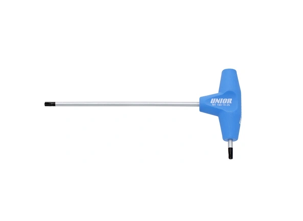

Thomass13 Napisano 6 Kwietnia 2021 Napisano 6 Kwietnia 2021 Pojawią się u mnie w najbliższym czasie klucze marku unior. Wybrałem rozmiary pod swoj rower 3/4/5/6 z końcówką hex i klucz torx T30 dokładnie tego typu klucze:
