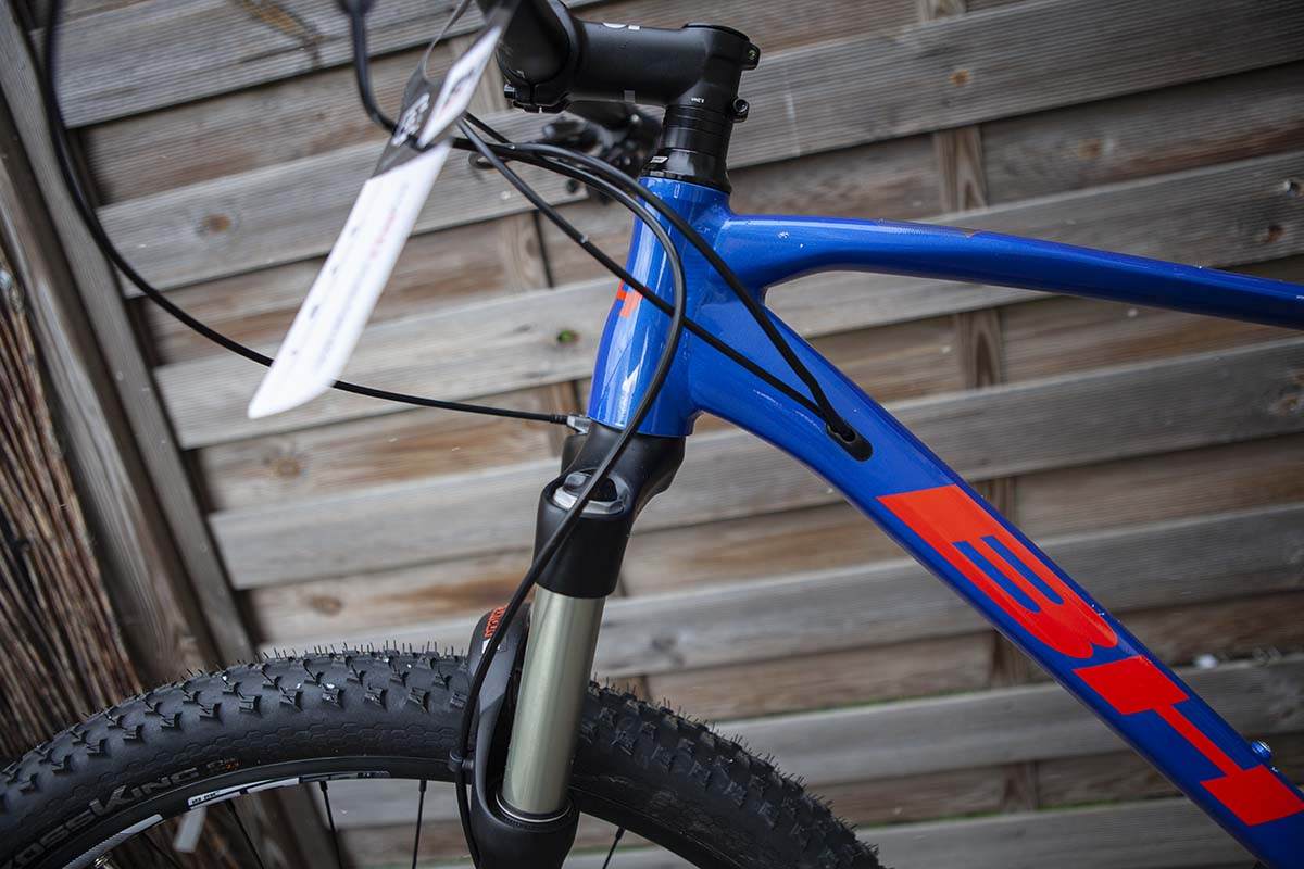

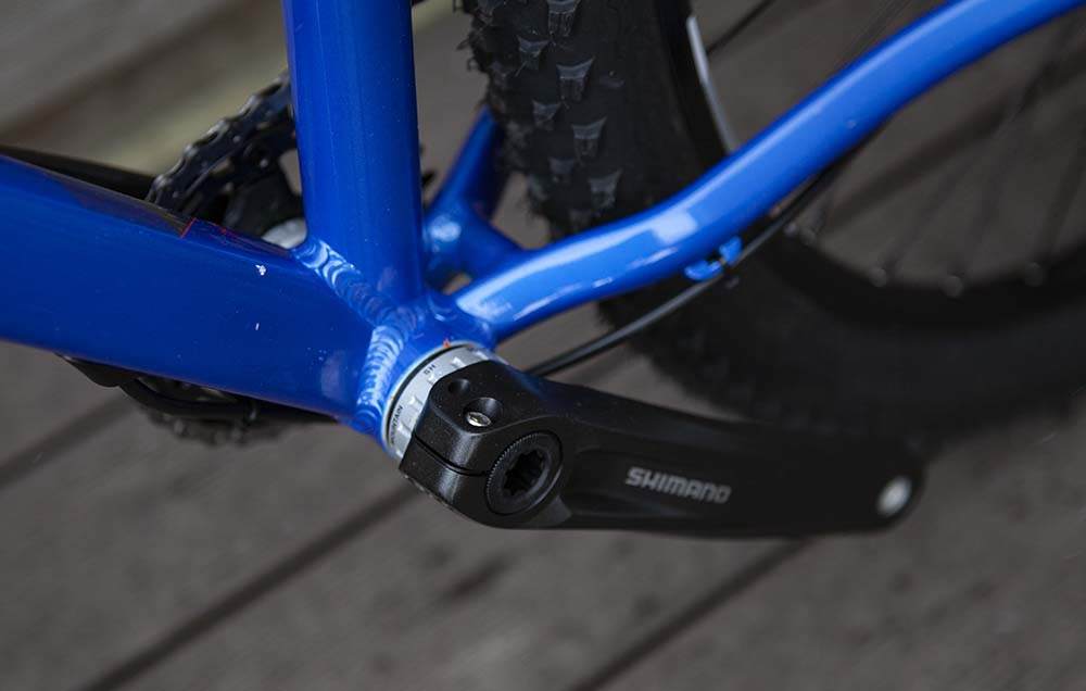

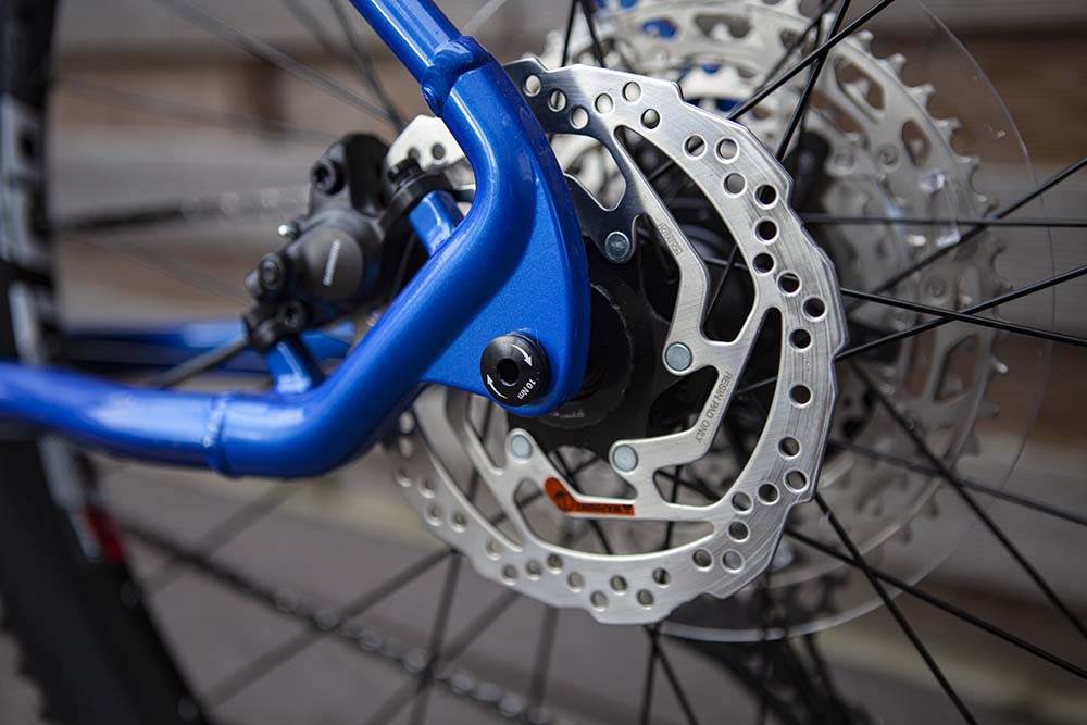

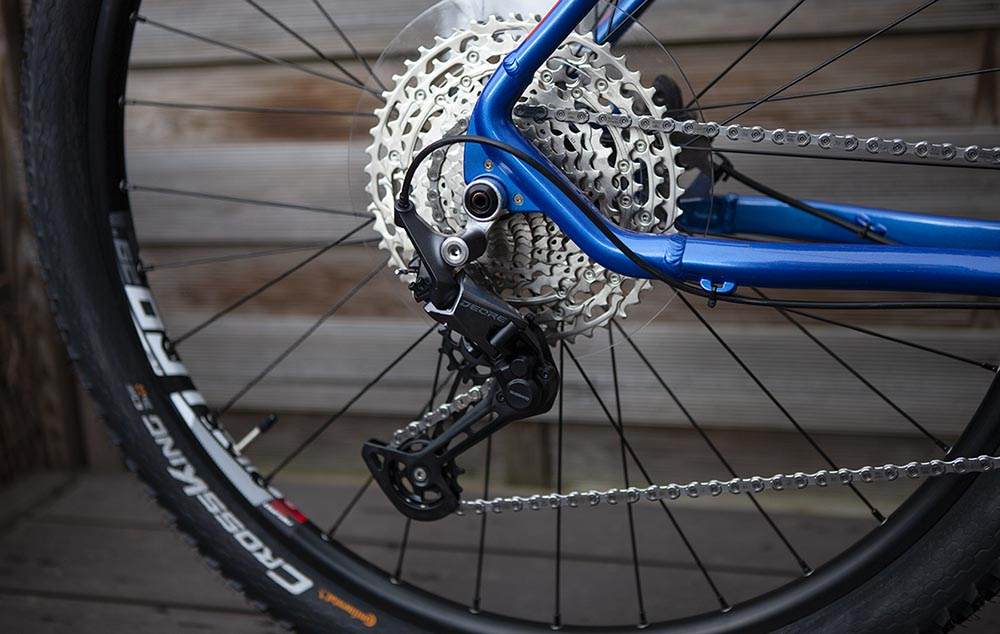

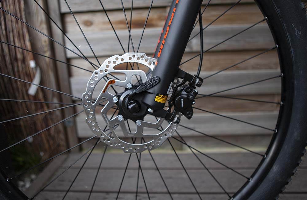

Cześć, wypowiem się na temat BH Expert 4.0 bo takowy posiadam.  Jakość oceniam bardzo bardzo dobrze. W tej cenie zastanawialem się nad Giant Talonem 0 i whellerem protonem. Giant wypadł z tej 3ki najgorzej.
Rower po założeniu przedniego koła,  skręceniu kierownicy gotowy do jazdy. Koła proste - igła .  Jedyne co to łańcuch klejący trzeba go wyczyścić przed jazdą.
Co do wątpliwości nt. specyfikacji to powierdzam to co napisał HerrMann
(korba 32T,taper tylna piasta sztywna boost MT410-B,  NIESTETY przednia to TX505 (9mm).
Zdjecia w pełnej rozdziałce: https://ibb.co/cKq3w6p
large.1mini.jpg.59f207bc1f4ad097f02132b2997175df.jpglarge.2mini.jpg.bd4128267b50e66df1293213c9ebe297.jpg
Edytowane przez paaw2
Napisano (edytowane)

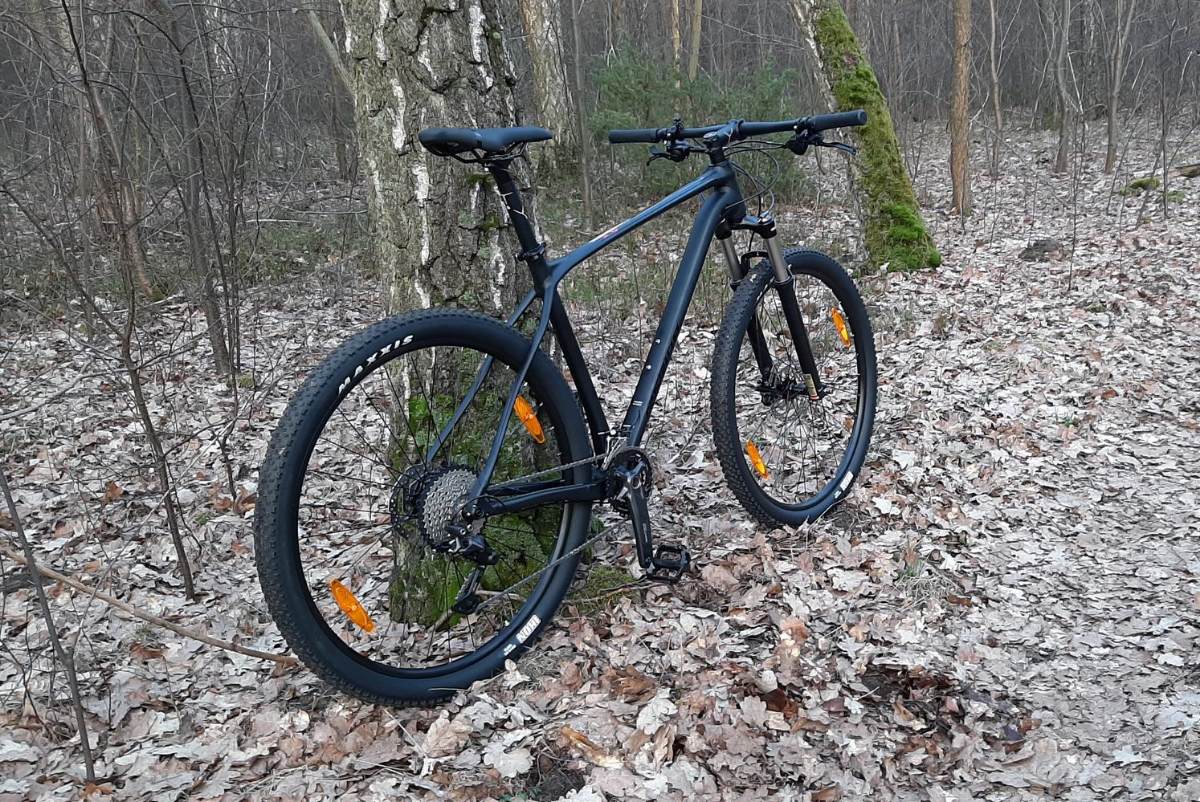

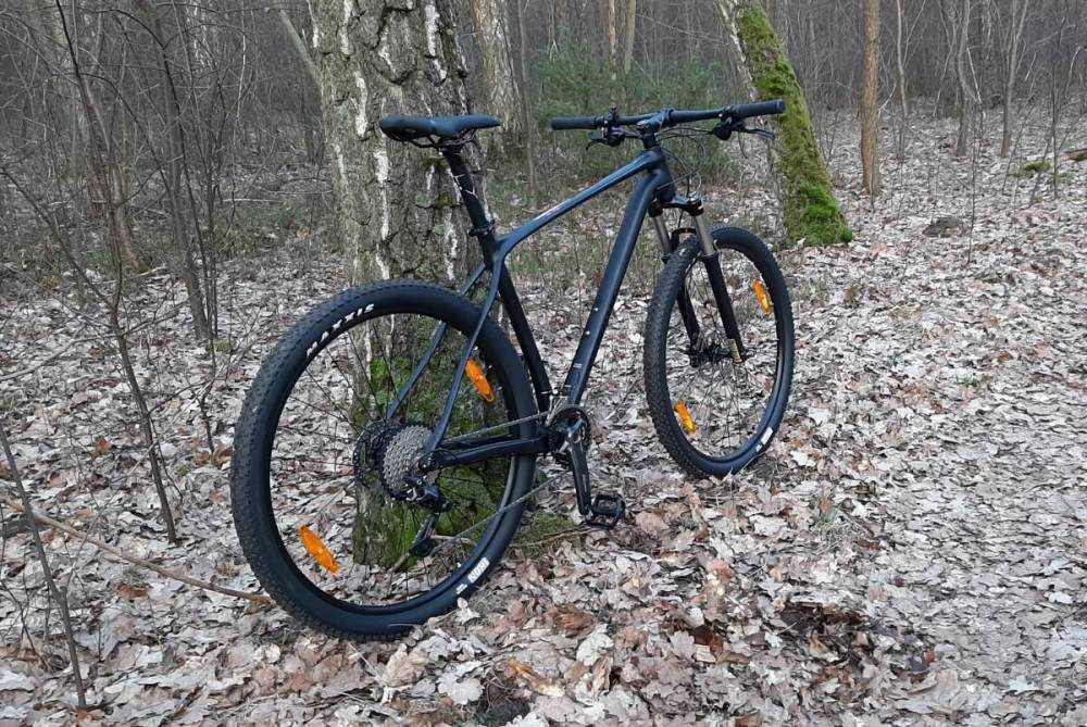

Dziękuję za recenzję. Może komuś się przyda. Ja wybrałem rower z piekła rodem, czyli czarną jak noc Meridę BIG9 300 lite. Co zadecydowało? Po pierwsze od dawna mi się podobała. Po drugie zestawienie elementów jest w niej bardziej pod moje potrzeby. Po trzecie kupiłem ją w sklepie, którego standardy mocno prześcigają  zwykłe podejście do sprawy sprzedaży roweru. Rower przygotowany i zapakowany wręcz obłędnie. Pierwsza przejażdżka mnie styrała. Przesiadka z Talona 29 o geometrii rekreacyjnej na wyścigową Meridę była bolesna dla rąk, nóg i zadka. Po trzeciej przejażdżce już nie chcę wracać do Talona. W Meridzie czuję się bardziej W rowerze, niż NA rowerze. Duże pochylenie tułowia jest zbawienne dla pleców. Do tego przednie koło jest porządnie dociążone i nie myszkuje. Rower wręcz prowokuje do zachowań ryzykownych. Tam, gdzie Talon chciał mnie zrzucić i pognębić, Merida przejeżdża jak po szynach. Jedyną rzeczą, nad której wymianą się zastanawiam to mostek. Fabryczne 100mm zmniejsza reaktywność roweru. 80, a może nawet 60mm prawdopodobnie będzie lepsze. Tak na marginesie... @paaw2  - jak czyściłeś łańcuch? Gruntownie, czy tylko pobieżnie? Mój też się lepi, a jestem przyzwyczajony do suchych-woskowanych, a nie smarowanych łańcuchów.
Tak, jeszcze nie zdemontowałem odblasków. 🤣
