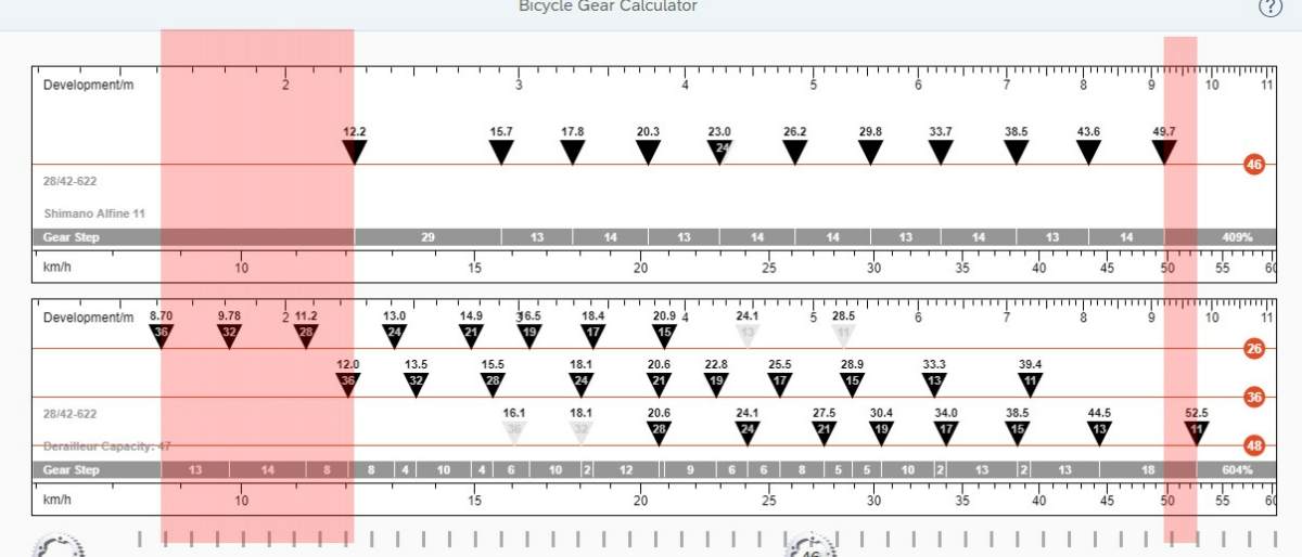

szy Napisano 18 Lutego 2021 Napisano 18 Lutego 2021 Cześć. Może niektórzy z Was się uśmiechną - trudno ;), ale mam nadzieję że inni zrozumieją moją ignorancję Do rzeczy - zrobiłem w gear-calculatorze porównanie Alfine 11 z "klasycznym" napędem 3x10: http://www.gear-calculator.com/?GR=SA11&KB=39&RZ=20&UF=2230&TF=90&SL=2.5&UN=KMH&DV=speed&GR2=DERS&KB2=26,36,48&RZ2=11,13,15,17,19,21,24,28,32,36&UF2=2230 Alfine 11 wybrałem z listy, napęd 3x10 (trekking) skonfigurowałem ręcznie. Jak widać, link wskazuje że z obecnej konfiguracji uciekną trzy lekkie biegi. Ale... domyślnie gear-calculator ma wpisane Alfine 11 w konfiguracji 20/39 (korba/kaseta). Tymczasem w konfiguracji roweru z Alfine 11 i paskiem Gates widzę, że korba Gates CDN S150 może mieć 46/50/55 zębów, a kaseta Gates CDN ma 24 zęby. Pytanie - czy zęby w napędzie Gatesa są równoważne z zębami klasycznego napędu i powinienen w ten sposób poprawić konfigurację w kalkulatorze? Dzięki Szy.

szy Napisano 18 Lutego 2021 Autor Napisano 18 Lutego 2021 54 minuty temu, nctrns napisał: Zęby to zęby, liczy się stosunek przód/tył. Równie dobrze możesz zmierzyć średnicę "zębatek" gates'a. No tak, odpowiedź była banalna - dzięki. Czyli prawidłowe porównanie powinno wyglądać tak: http://www.gear-calculator.com/?GR=SA11&KB=45&RZ=24&UF=2230&TF=90&SL=2.5&UN=KMH&DV=speed&GR2=DERS&KB2=26,36,48&RZ2=11,13,15,17,19,21,24,28,32,36&UF2=2230 34 minuty temu, chudzinki napisał: czy na tym samym obwodzie ilość zębów tarczy na pasek jest taka sama jak na łańcuch? Nie wiem. Ale stawiałbym, że nie ma powodu dla którego tak musiałoby być. Szy.
chudzinki Napisano 18 Lutego 2021 Napisano 18 Lutego 2021 Godzinę temu, nctrns napisał: Zęby to zęby, liczy się stosunek przód/tył. Równie dobrze możesz zmierzyć średnicę "zębatek" gates'a. 19 minut temu, szy napisał: Ale stawiałbym, że nie ma powodu dla którego tak musiałoby być. No właśnie. Coś mi tu nie pasuje... Przecież ważna jest właśnie średnica. Tarcza na pasek o tej samej ilości zębów co tarcza na łańcuch może mieć (nie wiem jak jest) inną średnicę co zmienia przełożenie. Mam rację czy popełniam gdzieś błąd? Chyba, że łańcuch = pasek, więc wtedy nie ma tematu.
Mod Team safian Napisano 18 Lutego 2021 Mod Team Napisano 18 Lutego 2021 38 minut temu, chudzinki napisał: Tarcza na pasek o tej samej ilości zębów co tarcza na łańcuch może mieć (nie wiem jak jest) inną średnicę co zmienia przełożenie. No ma inną średnicę, ale to samo tyczy się kasety, przełożenie można wyliczyć tak samo jak dla łańcucha ze stosunku zębów na korbie do kasety. Z tego co widzę pasek 111z ma długość 1221mm co daje 11mm między ząbkami, w łańcuchu między rolkami masz 1/2", czyli 12.7mm, także zębatka w napędzie paskowym z taką samą liczbą zębów będzie nieco mniejsza.

nctrns Napisano 19 Lutego 2021 Napisano 19 Lutego 2021 16 godzin temu, chudzinki napisał: No właśnie. Coś mi tu nie pasuje... Przecież ważna jest właśnie średnica. Tarcza na pasek o tej samej ilości zębów co tarcza na łańcuch może mieć (nie wiem jak jest) inną średnicę co zmienia przełożenie. Mam rację czy popełniam gdzieś błąd? Chyba, że łańcuch = pasek, więc wtedy nie ma tematu. Przy obliczaniu przełożenia, nie jest ważna średnica sama w sobie, ale stosunek średnicy współpracujących ze sobą kół. Nie jest istotne, czy korba i kaseta pod pasek przy takiej liczbie zębów ma taką samą średnicę jak korba i kaseta pod łańcuch. Jeśli w jednym i drugim systemie z_korby/z_kasety = y, to przełożenie jest takie samo, bo stosunek średnic roboczych obu systemów też będzie taki sam. Oczywiście same średnice kół zębatych mogą być różne, ale to już będzie miało wpływ na sprawność mechaniczną systemu, a nie na samo przełożenie. 17 godzin temu, szy napisał: Czyli prawidłowe porównanie powinno wyglądać tak: http://www.gear-calculator.com/?GR=SA11&KB=45&RZ=24&UF=2230&TF=90&SL=2.5&UN=KMH&DV=speed&GR2=DERS&KB2=26,36,48&RZ2=11,13,15,17,19,21,24,28,32,36&UF2=2230 Prawie dobrze, ustawiłeś korbę 45 zamiast 46.

szy Napisano 2 Marca 2021 Autor Napisano 2 Marca 2021 14 godzin temu, dudekmotorek napisał: Do czego Wam służy gear calculator przy przekładniach wewnętrzych? Mi - tak jak pisałem - do "zawieszenia" w wirtualnej skrzyni biegów przełożeń dwóch rowerów i porównania, czy zasięg Alfine 11 odpowiada temu z Krossa Trans 11. Samo porównanie liczb zasięgu przełożeń (409% do 604%) nie mówi wszystkiego, bo nie wiadomo, w której części się pokrywają (niższy czy wyższy zakres przełożeń) - gear-calculator jasno to wyjaśnia. Czyli - przesiadając się na Raymona z Alfine 11 zabraknie mi tych czerwonych obszarów: Ostateczny link - z poprawnymi 46 zębami korby: http://www.gear-calculator.com/?GR=SA11&KB=46&RZ=24&UF=2230&TF=90&SL=2.5&UN=KMH&DV=speed&GR2=DERS&KB2=26,36,48&RZ2=11,13,15,17,19,21,24,28,32,36&UF2=2230 @nctrns, dzięki. Szy.
dudekmotorek Napisano 3 Marca 2021 Napisano 3 Marca 2021 No tak tylko wyżej wymieniony Kross Trans ma z przodu 3 zębatki więc jest to 3x11 gdy alfine 11 ma stałe przełożenie. Więc jeżeli chcesz porównywać to 1x11 do alfine 11 miałoby sens, w innym przypadku porównanie jest nietrafne. Przy przełożeniu 1x11 tak samo jak przy przekładniach wewnętrznych to stosunek wielkości przedniej zębatki decyduje o ostatecznych możliwościach. Jak sam zauważyłeś 409% do 604% jest spora różnica zmianą jednej z zębatek decydujesz zakres możliwości które mają się pokrywać. Uciekły mi tylko wartości przełożeń samego hub alfine przy zachowaniu fabrycznego stalego 1:2,09 przełożenia na łańcuchu czy pasku ale to i tak już zależy od jeźdźca. Żeby mieć osiągi odpowiadające 3x11 to możesz porównać Rohloffa 14 biegowego. Edytuję tu trochę- Jeżeli gear calculator ma wartości fabryczne przełożeń alfine to ma to jakiś sens ale i tak o całości co się nie pokrywa decyduje użyte przełożenie co w przypadku łańcucha jest bardzo łatwe do dostosowania na potrzeby własne.
