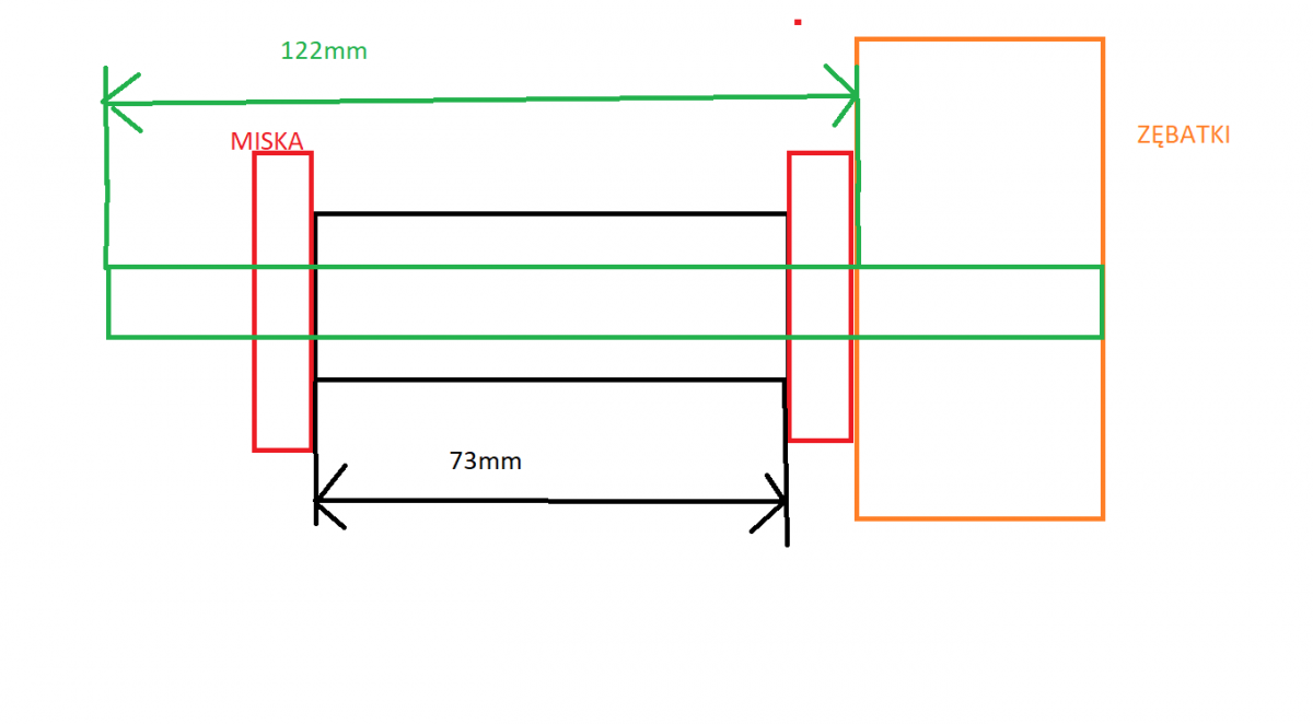

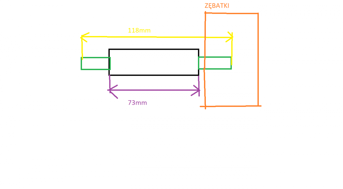

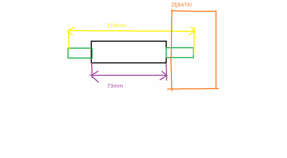

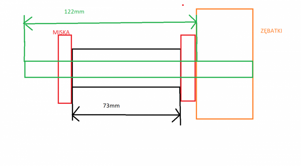

Cycek Napisano 24 Lutego 2021 Autor Napisano 24 Lutego 2021 Może mi ktoś to wyjaśnić jak krowie na rowie dlaczego przy HT2 zębatki się nie odsunął. Octaling Aktualnie przy octalingu , między mufą a zębatkami nie ma tyle miejsca by się zmieściła miska HT2 HT2 Widać, że jest dłuższe od 118mm a czy octaling czy h2 ramienia korb mają 2cm wielowypustu.

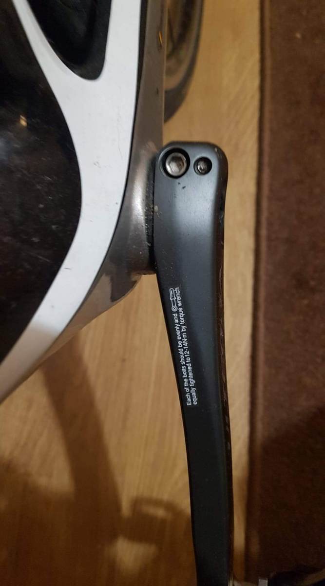

abdesign Napisano 24 Lutego 2021 Napisano 24 Lutego 2021 Kacper odpowiedzią co już Ci napisałem jest budowa samej korby. Zębatki mają być w tym samym miejscu niezależnie od tego jaki system wybierzesz więc tak to zaprojektowano, żeby samo ramie korby było "bardziej płaskie". Na lewym ramieniu to lepiej widać. Masz zdjęcie mojej korby. Co prawda to pressfit ale chodzi o kształt ramienia. Przyjrzyj się i porównaj ze swoją korbą, powinieneś zrozumieć.
