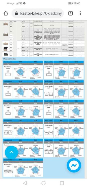

Attan Napisano 3 Grudnia 2020 Autor Napisano 3 Grudnia 2020 Znalazłem takie porównanie, wychodzi ze odpowiednik żywicznych d03s jest d02s metaliczne...

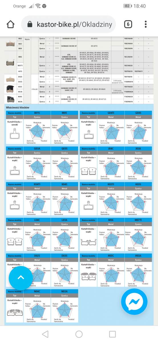

Attan Napisano 3 Grudnia 2020 Autor Napisano 3 Grudnia 2020 A to wskazuje że powinny pasować A2Z gold az-640z, te same co do saintow...
chudzinki Napisano 3 Grudnia 2020 Napisano 3 Grudnia 2020 Godzinę temu, Attan napisał: odpowiednik żywicznych d03s jest d02s metaliczne Jest to napisane na stronie Shimano, którą podlinkowałem... Godzinę temu, Attan napisał: powinny pasować A2Z gold az-640z Też mi właśnie wygląd pasował.
