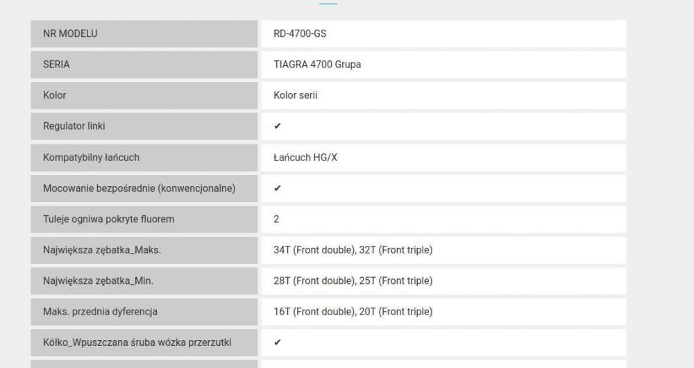

Poszperałem i oto co znalazłem: Scultura ma przerzutkę Tiagra GS. Na stronie Shimano znalazłem jej parametry i jeśli dobrze znalazłem (gubię się w tych oznaczeniach) to sprzedawca się mylił, bo maks. wielkość zębatki to 34T oraz jest to przerzutka ze średnim wózkiem.
No to jak ma GS to przerzutki nie trzbea zmieniać aby wrzucić większą kasetę ;)
