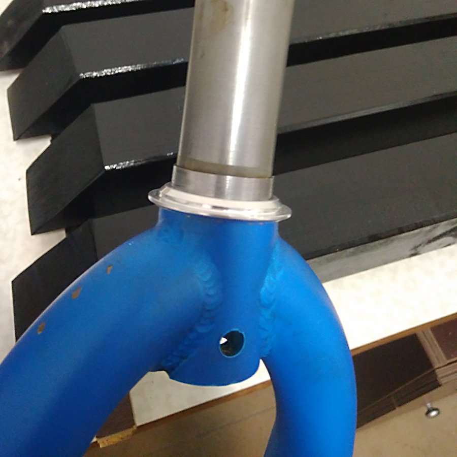

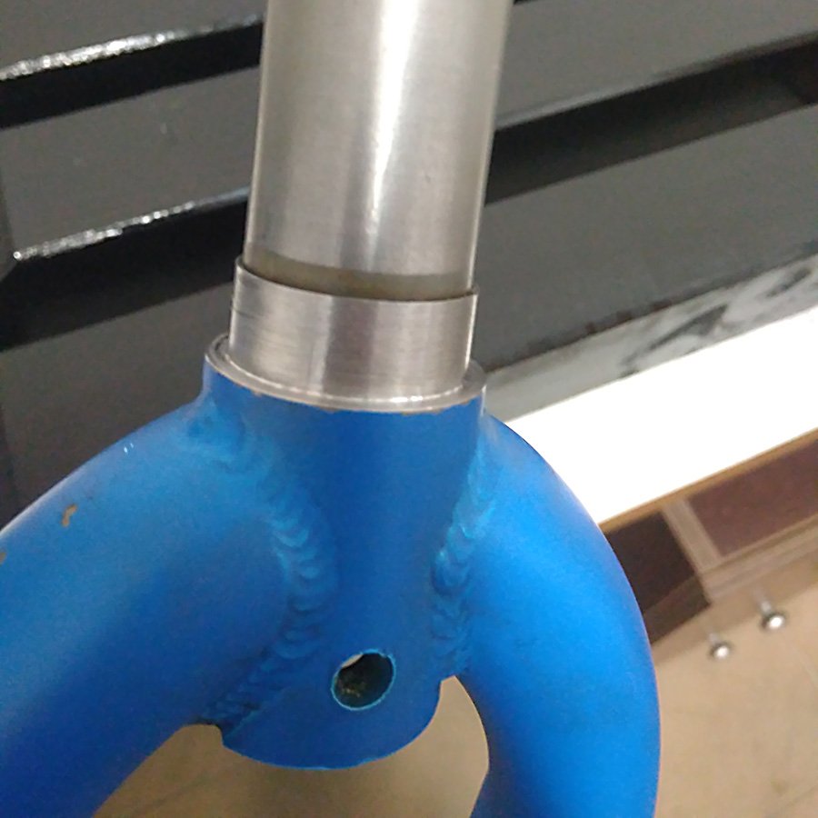

Roballinho Napisano 3 Września 2020 Autor Napisano 3 Września 2020 Miałem chwilowy przypływ geniuszu. Po co szukać po całym mieście serwisu z odpowiednim frezem, jak można uzyskać ten sam efekt, tocząc kawałek korony widelca. Z dokładnych pomiarów, po wybiciu misek, wyszło że potrzebuję obniżyć bieżnię o 5 mm. Oddałem widelec do przetoczenia, a efekt możecie zobaczyć poniżej.
