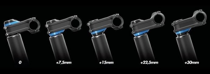

Kklaudia.sieczka Napisano 24 Sierpnia 2020 Autor Napisano 24 Sierpnia 2020 @bogus92 Mam tak zrobione, ostatnia pozycja. Podkładki mam pod spód. Bez podkładek jest na 0.
Mod Team bogus Napisano 24 Sierpnia 2020 Mod Team Napisano 24 Sierpnia 2020 No to nie jest wznios mostka... Kwestia podkładek to odrębna sprawa. Wznios mostka to: "Kąt mierzony jako kąt nachylenia względem rury sterowej." Podkładkami regulujesz tylko wysokość kierownicy.

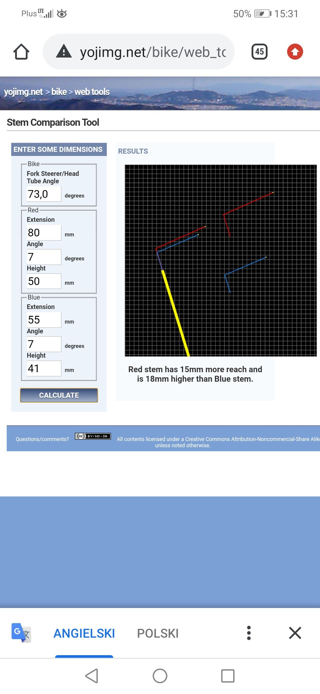

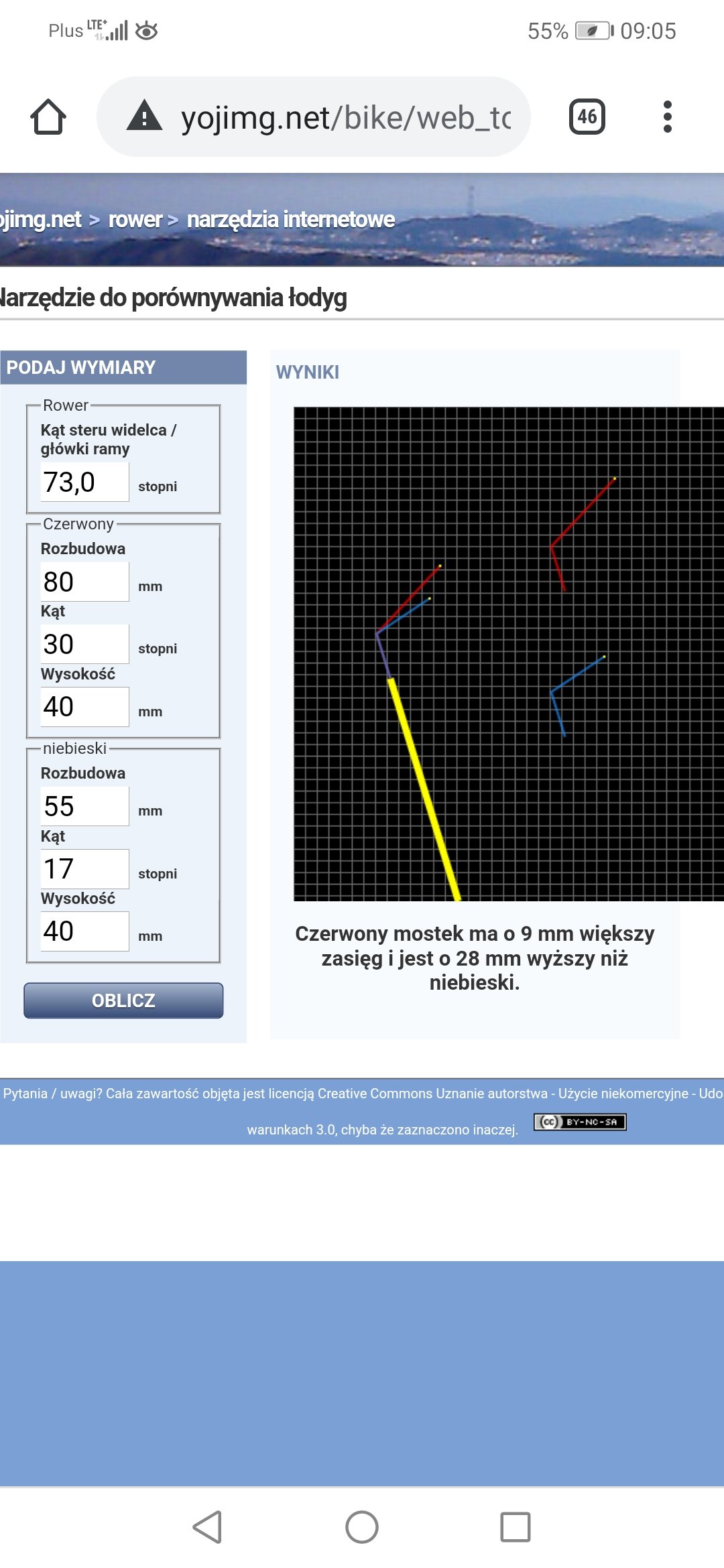

Kklaudia.sieczka Napisano 24 Sierpnia 2020 Autor Napisano 24 Sierpnia 2020 @bogus92 No to teraz ja już jestem całkowicie zielona... To mam na rysunku, że jest na plus 30 przez te podkładki... Myślałam, że jak dodam podkładki przy nowym mostku to uzykam to samo na plus. Ogólnie obecny mostek ma 0 bądź +7, mam ustawione na +7 dwie podkładki jak na ostatnim zdjęciu. Ale rozkmina z tym, że ja pierdziele. Chyba zamówię na chybił trafił 55 zamontują mi na plus 7 z podkładką żeby się nie schylać i zobaczę jak się jeździ... Już rozumiem, to teraz prawidłowa grafika będzie.
Mod Team bogus Napisano 24 Sierpnia 2020 Mod Team Napisano 24 Sierpnia 2020 Już lepiej. Natomiast jeśli podkładki zostaną tak jak są obecnie to wysokość będzie taka sama, czyli na rysunku dwie linie powinny się pokrywać, ale niebieska ma być krótsza. W miejscu height musisz wpisać taką samą wartość, jeśli są to takie same mostki różnej długości i podkładki są takiej samej wysokości.
Kklaudia.sieczka Napisano 24 Sierpnia 2020 Autor Napisano 24 Sierpnia 2020 Tak tu już wzięłam pod uwagę przy czerwonym 15mm podkładki i 35mm mostek, niebieski bez podkładki ma 41 tak w opisie jest i nie wiem czy dawała bym podkładkę, bo bliżej kierownica by była więc tak by nie ciągnęło a wierzy nacisk by był na przednie koło.
