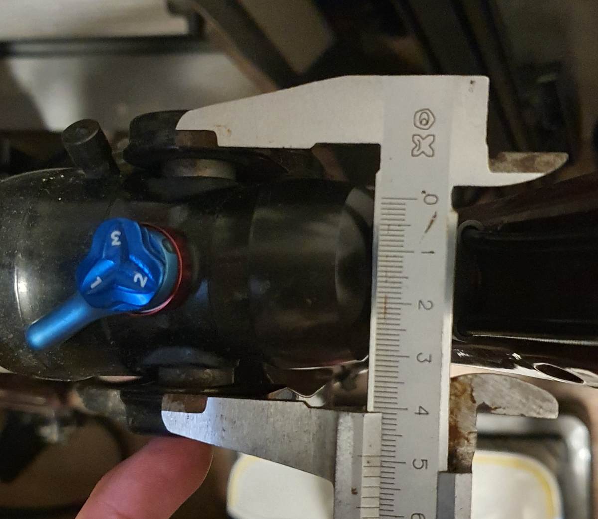

klimczop Napisano 15 Lipca 2022 Autor Napisano 15 Lipca 2022 W dniu 22.06.2020 o 22:09, KSikorski napisał: Moim zdaniem nie mając kompetencji w zakresie dobrania zaworowania pod przełożenie ramy w funkcji skoku wymiana dampera na inny tylko pogorszy wrażenia względem starego po solidnym remoncie. Hmm a znasz kogoś kto ma owe kompetencje ? czy to jest tak, że wtedy można sobie zabrać dowolny damper z takimi samymi wartościami w moim przypadku 185x50mm i ktoś po obliczeniach kątów tylnego trójkąta i łącznika wahaczy może nadać damperowi odpowiednią kompresje ? Aktualnie znalazłem damper który pasuje wymiarowo pod seryjną wielość montażową 185x50mm https://www.bikester.pl/rockshox-super-deluxe-ultimate-rct-rear-shock-185x50-320lb-trunnion-standard-M912874.html Jedynie co to nie wiem jaką szerokość montażową ma ten damper i czy go zmieszczę w mój łącznik wahacza, który ma szerokość 50mm Tylko nie mam pojęcie właśnie czy on dobrze zapracuje w mojej ramie 😕 i za bardzo nie wiem gdzie mógłbym się dowiedzieć, i czy w ogóle da radę się dowiedzieć, lub ewentualnie po zakupie odpowiedni ustawić ten damper, żeby to dobrze pracowało Pozdrawiam
arekhs Napisano 15 Lipca 2022 Napisano 15 Lipca 2022 Nie wejdzie, musisz kupić damper dedykowany do treka. Zwykły trunnion ma 54mm szer.
klimczop Napisano 15 Lipca 2022 Autor Napisano 15 Lipca 2022 Czyli jak bym miał kupić ten amortyzator to tylko w Standardowym montażu i wtedy dodać do tego tuleje Czyli takie coś by weszło https://zumbistore.pl/amortyzatory-tylne/4950-damper-rockshox-super-deluxe-ultimate-rct-debon-air-trunnion-710845847400.html?product_rewrite=damper-rockshox-super-deluxe-ultimate-rct-230x60mm-710845831096#/466-rozmiar-mid_mid_185x50_mm Pozdrawiam
