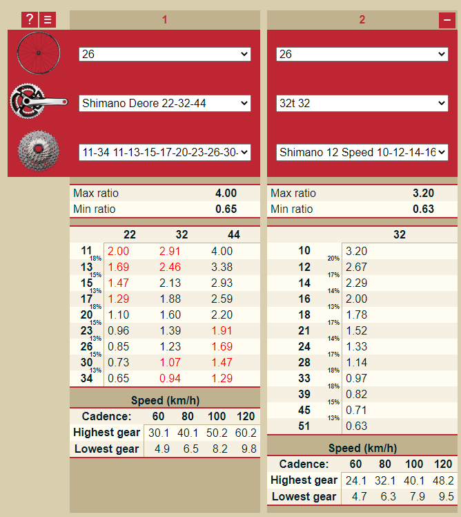

IreuN Napisano 9 Czerwca 2020 Napisano 9 Czerwca 2020 Dzień dobry Może zacznę od aktualnego wyposażenia roweru: Patrząc na informacje o nowej Deore 1x12 https://www.centrumrowerowe.pl/blog/shimano-deore-m6100/ pokusiło mnie o pomyślenie nad przesiadką na ten system. Wrzuciłem już zębatki w kalkulator i: Tu mnie trochę martwi, że prędkość będzie wyraźnie niższa, a lubię czasem przyspieszyć na asfalcie. Co myślicie o takim pomyśle, może jakaś inna droga upgradu tego roweru? Jestem świadomy, że taka wymiana będzie kosztowała więcej niż rower, ale szczerze przez 8 lat ledwo co w niego inwestowałem, także jestem skłonny to zrobić.
wkg Napisano 9 Czerwca 2020 Napisano 9 Czerwca 2020 Czy do twojej piasty jest bębenek Microspline na kasetę 10-51 ? Jak nie to zostaje kaseta 11-51 albo zmiana koła. Przy kole 26 korba 32 to mocno średni pomysł. Będziesz cały czas jechał na najmniejszej koronce - zużyje się błyskawicznie a kultura pracy i stopniowanie żałosne. Szczególnie, że chyba teraz nie wykorzystujesz najbardziej miękkiego przełożenia. Ja bym nie ruszał albo kupił nowy rower w aktualnych technologiach. Ceny się zaczynają od 3k. A może jeszcze swój sprzedasz.
IreuN Napisano 9 Czerwca 2020 Autor Napisano 9 Czerwca 2020 3 minuty temu, wkg napisał: Czy do twojej piasty jest bębenek Microspline na kasetę 10-51 ? Tego nie wiem i nie bardzo wiem jak sprawdzić. 3 minuty temu, wkg napisał: kole 26 korba 32 to mocno średni pomysł. Będziesz cały czas jechał na najmniejszej koronce - zużyje się błyskawicznie a kultura pracy i stopniowanie żałosne. Szczególnie, że chyba teraz nie wykorzystujesz najbardziej miękkiego przełożenia. I tu przyznaję pełną rację, czyli moje obawy się potwierdzają, no raczej jeżdżę na średni przód - wysoka góra albo wysoki przód - średnia góra w tych granicach przerzutek najlepiej się czuję. 3 minuty temu, wkg napisał: Ja bym nie ruszał albo kupił nowy rower w aktualnych technologiach. 1 minutę temu, Sobek82 napisał: Tak jak piszesz, to się mija z celem Co gdybym się uparł, żeby coś wymienić w tym co mam? Coś w stylu odchudzania? MOglibyście coś do tego doradzić, czy absolutnie nie ma sensu i lepiej kupić nowszy rower?

uzurpator Napisano 9 Czerwca 2020 Napisano 9 Czerwca 2020 Pierwsze primo. Gratuluję 350 watów FTP. Rozbujać 44/11 w rowerze MTB to jednak osiągnięcie. Drugie primo. 1x12 z mamucią kasetą to średni pomysł na kole 26", bo wózki przerzutek które to obsługują są dłuuugie i można sobie 'aleurwać' wózek. Trzecie primo. Gdzie jeździsz? Bo jeżeli gór nie zwiedzasz, to 1x12 na nasze okolice to się robi z zębatką 38-40T. EDIT: Foto jak wygląda wózek w SLX 7100 w prawie najniższej pozycji na kole 26" i oponie 2.3" :

IreuN Napisano 10 Czerwca 2020 Autor Napisano 10 Czerwca 2020 12 godzin temu, KurczakNorris napisał: Poszukałbym za to używanych w dobrym stanie manetek Deore XT 3x9, seria 760 lub lepiej 770. Koszt około 200 PLN a praca wyśmienita. Do tego obowiązkowo wymiana pancerzy i linek, a może kasety i łańcucha też. No i możesz rozejrzeć się za lepszym amortyzatorem, pod 26 znajdziesz używane powietrzne w dobrym stanie, koszt około 600 za jakiegoś RockShoxa, lub nowy powietrzny Raidon jakiś z prostą rurą i pod zacisk qr. O i dziękuję za te wskazówki. 11 godzin temu, wkg napisał: Bardzo dobry napęd Deore Hollowtech z przerzutką XT, hydrauliczne hamulce Shimano, Taperowaną główkę ramy, sztywne osie na booście, powietrzny amortyzator, większe koło - stabilność, szybkość, obręcze które można zamleczyć I to wszystko w nowym rowerze za 3k? Na pierwszy rzut oka to nie widzę tego. Patrzyłem głównie na Scotta, chyba, że jakaś marka takie coś ma w takim budżecie, no chyba, że mówisz o używanym.. 11 godzin temu, uzurpator napisał: Pierwsze primo. Gratuluję 350 watów FTP. Rozbujać 44/11 w rowerze MTB to jednak osiągnięcie. Drugie primo. 1x12 z mamucią kasetą to średni pomysł na kole 26", bo wózki przerzutek które to obsługują są dłuuugie i można sobie 'aleurwać' wózek. Trzecie primo. Gdzie jeździsz? Bo jeżeli gór nie zwiedzasz, to 1x12 na nasze okolice to się robi z zębatką 38-40T. EDIT: Foto jak wygląda wózek w SLX 7100 w prawie najniższej pozycji na kole 26" i oponie 2.3" : No może nie płaskim, ale bywały sytuacje że cisnąłem segmenty na takich przełożeniach. No rozumiem, już doszliśmy do tego, że to nie ma sensu Jeżdżę głównie las/ścieżki/asfalt, raczej po równym, ewentualnie jakieś korzenie ale bez szaleństw tak w skrócie.
