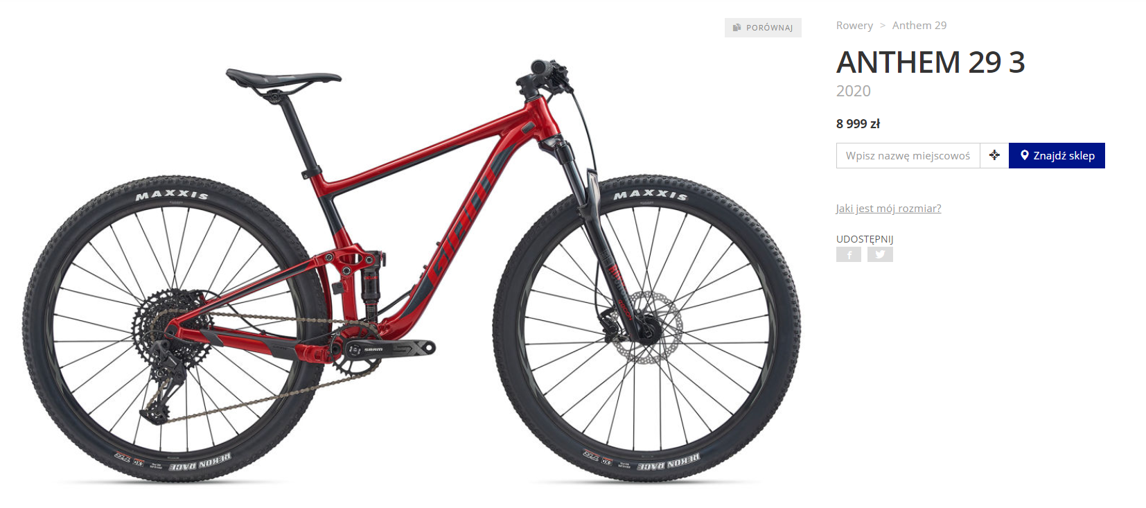

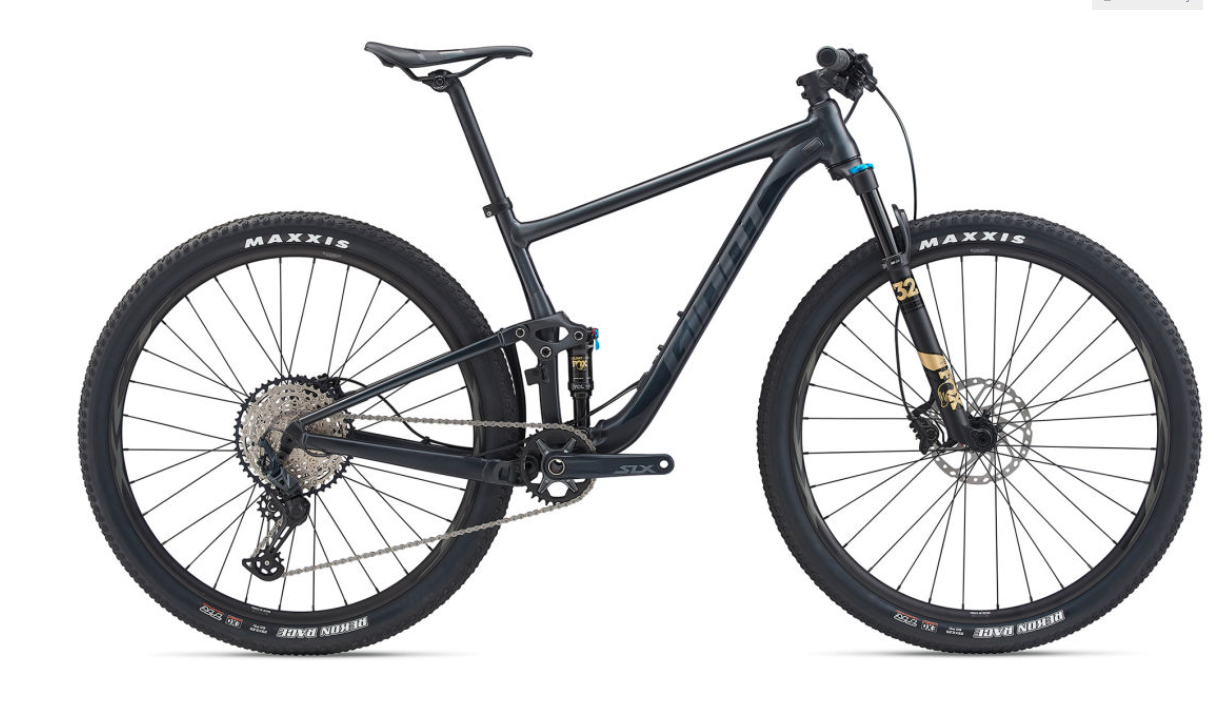

kemot1974 Napisano 1 Czerwca 2020 Napisano 1 Czerwca 2020 jak full-a to Giant z rewelacyjnym zawieszeniem Maestro, poczytaj opinie na różnych forach rowerowych, sam uzytkowałem trzy sezony Do tego na Gianta powinieneś dostac do 15% rabatu od ceny wyjściowej, wiec zmiescisz się w budżecie https://www.giant-bicycles.com/pl/anthem-29-2 https://www.giant-bicycles.com/pl/anthem-29-3
