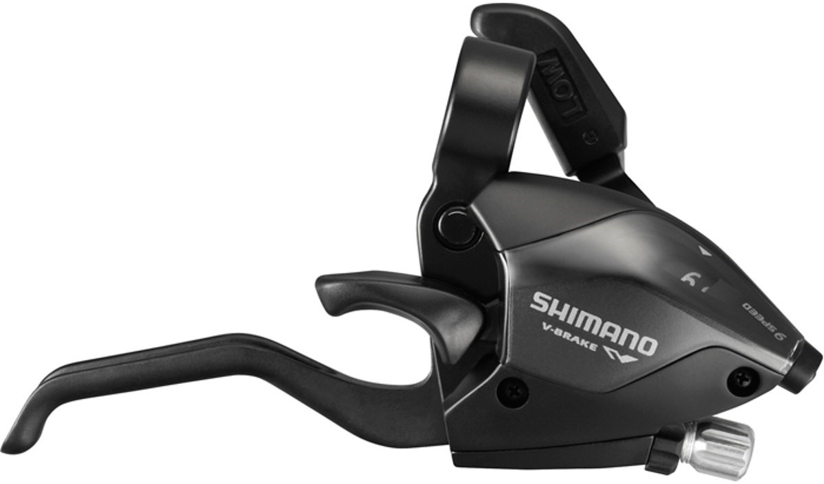

Dave99 Napisano 29 Maja 2020 Napisano 29 Maja 2020 Witam!Chcę wymienić linki prowadzące do przedniej jak i tylniej przerzutki. Moje pytanie to jaki konkretny śrubokręt krzyżakowy (albo i nie) potrzebny jest do tych śrubek trzymających pokrywkę?Moje manetki Shimano Tourney ST-EF51-A wyglądają tak (ja mam akurat wariant 8 speed)Kupiłem w brico krzyżaka PH0x75 i nadal nie chwyta. https://www.bricomarche.pl/wkretak-krzyzowy-ph0-x-75-mm-top-toolsKtóry z tej listy jest prawidłowy?https://www.bricomarche.pl/narzedzia-i-akcesoria/narzedzia-reczne/srubokrety-wkretaki?limit=100
Robman Napisano 29 Maja 2020 Napisano 29 Maja 2020 te śrubki są strasznie liche. Przypuszczam, że to ten sam szajs co w ST-EF500, które niedawno rozkręcałem. Bardzo łatwo wyrobić taką śrubkę używając zbyt dużego "krzyżaka". A jeśli chodzi o sam klucz, to doķładnego rozmiaru nie znam, ale są to bardzo małe rozmiary wkrętaków (chyba to się zwie fachowo Philips tj. krzyżakowy). Pamiętaj, żeby być "delikatnym" ....
Dave99 Napisano 29 Maja 2020 Autor Napisano 29 Maja 2020 To prawda! Gwint w tych gówno-śrubkach momentalnie się ściera więc szybko zaprzestałem dalszych działań. Dlatego pytam o poprawny rozmiar. Myślę że zwykły płaski śrubokręt o szerokości łebka 2mm lepiej się sprawdzi niż zabawa z krzyżakiem.
MikeSkywalker Napisano 29 Maja 2020 Napisano 29 Maja 2020 Shimano nie podaje, bo aż sprawdziłem Odpowiedziałbym "zwykły mały krzyżak który akurat jest pod ręką" - jeśli nie PH0 to PH1 powinien być okej. Warto też docisnąć wkrętak to wtedy śruba łatwiej się poddaje.
Gość Napisano 29 Maja 2020 Napisano 29 Maja 2020 Też stawiam na jedynkę i w odróżnieniu od kolegi dejwa - lepiej większego o nr użyć niż mniejszego Z ciekawostek u siebie wymieniłem krzyżaki L i H na imbusy.
Dave99 Napisano 29 Maja 2020 Autor Napisano 29 Maja 2020 33 minuty temu, MikeSkywalker napisał: Shimano nie podaje, bo aż sprawdziłem Odpowiedziałbym "zwykły mały krzyżak który akurat jest pod ręką" - jeśli nie PH0 to PH1 powinien być okej. Warto też docisnąć wkrętak to wtedy śruba łatwiej się poddaje. No na sto procent to nie jest zwykły krzyżak. Okazuje się że musi to być to https://www.bricomarche.pl/wkretak-precyzyjny-krzyzowy-ph00-x-40-mm-svcm-neoczyli PH00 (pasuje idealnie!) a nie PH0. Niestety w chacie mam tylko takie precyzyjne bez tej dużej rączki (przykład poniżej) więc za chiny nie wykręce śruby zakręconej od ponad 6 lat.
