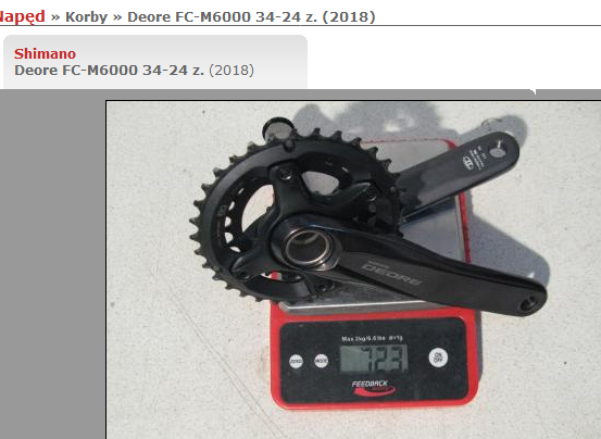

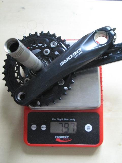

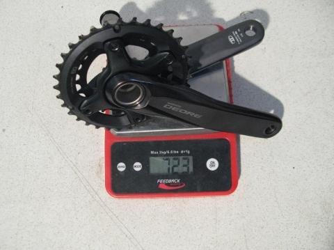

Lawstorant Napisano 8 Maja 2020 Napisano 8 Maja 2020 (edytowane) Znalazłem że: FC-M617 -> 797 gram FM-M6000-2 -> 724 gramy To już z tarczami. Edytowane 8 Maja 2020 przez Lawstorant Cytuj
wkg Napisano 8 Maja 2020 Napisano 8 Maja 2020 (edytowane) Teraz, abdesign napisał: przesadziłeś Teraz, SoloTM napisał: fc-m750 bez pustych vs fc-m751 ( pusta ) różni się około 20 gr. Teraz, Lawstorant napisał: Znalazłem że: Macie rację. Pomerdało mi się :/ Nie wiem skąd się wzięło to zafiksowanie. Jakos tak pamiętałem, że na korbie więcej się zaoszczędzi niż na kasecie :/ Edytowane 8 Maja 2020 przez wkg Cytuj
