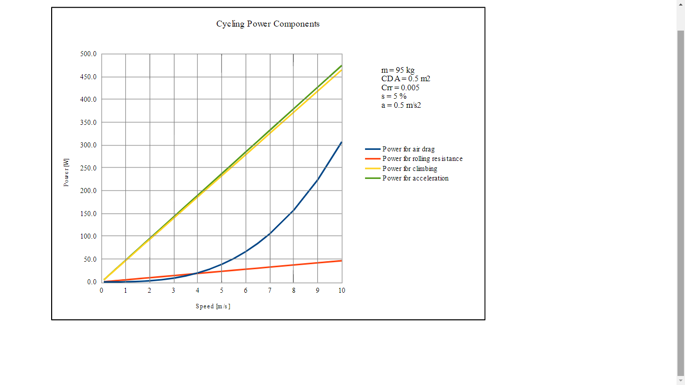

Blueforce Napisano 13 Kwietnia 2020 Napisano 13 Kwietnia 2020 Obliczenia uwzględniają tylko opór aerodynamiczny, zależny kwadratowo od prędkości. Przy jeździe 40 km/h opór powietrza jest 8 razy większy, opory toczne kół i łożysk w kołach 2 razy większe, opory na łożyskach pedałów suportu układzie korba łańcuch kaseta są niewielkie, 1-7%, wiec pomijamy w obliczeniach, niż przy jeżdzie z prędkością 20 kmh. Przy 20 kmh(5.5 m/s) : 75 W 25W na opory toczne, 50 W na opór powietrza więc wg obliczeń: przy 40 kmh(11m/s) : 450 W 50W na opory toczne, 400 W na opór powietrza
wkg Napisano 13 Kwietnia 2020 Napisano 13 Kwietnia 2020 To się trzyma kupy. Zresztą dla pytającej ma małe znaczenie - morał jest prosty: zwiększenie FTP nie pomoże dojechać tych 500 km. Tylko wytrzymałość, głowa, forma i odżywianie. Starałbym się na szosie jechać jak przy regeneracji - poniżej 25 km/h. Na draftowanie za rowerem raczej bym nie liczył.
radziuGD Napisano 13 Kwietnia 2020 Napisano 13 Kwietnia 2020 4 minuty temu, Blueforce napisał: więc wg obliczeń: przy 40 kmh(11m/s) : 450 W 50W na opory toczne, 400 W na opór powietrza a w realu 300-350w wystarczy
Katrina Napisano 13 Kwietnia 2020 Autor Napisano 13 Kwietnia 2020 @Blueforce - dziękuję za wykresik, dużo wyjaśnia @wkg - FTP wiele niby nie pomoże, ale zupełnie inaczej się jedzie kiedy ciągniesz przelotowe 26 a inaczej kiedy ciągniesz z trudem 22. Inaczej przybywa kilometrów i inaczej się pokonuje hopki. Jest większy zapas i większa wytrzymałość i mnie się osobiście wydaje że przy proporcjonalnie większej mocy nieproporcjonalnie szybciej i lepiej pokonuje się takie trudności jak podjazdy. Można szybciej przyspieszyć jak i dłużej wytrzymać na nachyleniu przed redukcją biegów. I jeszcze do poziomek kontra szosy: I przy okazji - ktoś może kojarzy co to za kamerka, model? Bo to jest chyba INSTA 360? Ktoś używa tego może?
