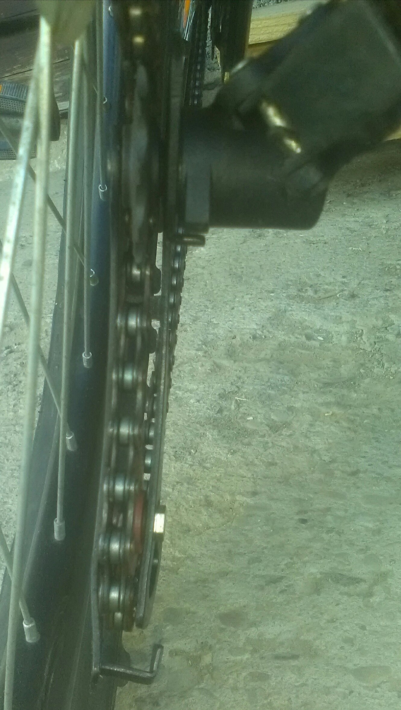

jezdzerowerem Napisano 26 Marca 2020 Napisano 26 Marca 2020 Witajcie, Z tego co zauważyłem,to element z dwiema zębatkami powinien być na dole i równo z zębatkami przerzutek.Jednak fragment stali na którym przykręca się przerzutkę jest wygięty.Mam następujące pytania. Mogę kombinerkami odgiąć stal i nie powinna ułamać się? Rozumiem,że muszę śrubokrętem manipulować śrubkami żeby wózek z tymi dwiema zębatkami zleciał pod przerzutkę?W ostateczności jeżeli skuwaczem skrócę łańcuch i usunę tylnią przerzutkę całkowicie to będę mógł jezdzić tyle,że bez możliwości zmieniania przerzutek?Tutaj są zdjęcia jak to wszystko wygląda:
BMXdoPieca Napisano 26 Marca 2020 Napisano 26 Marca 2020 Widzę, że masz stalową ramę z zintegrowanym hakiem. Próbuj to naprostować wsadzając w otwór haka jakąś rurkę ale rób to z wyczuciem bo rama będzie do wyrzucenia.
jezdzerowerem Napisano 26 Marca 2020 Autor Napisano 26 Marca 2020 A kombinerkami da rade?I którymi śrubkami manipulować śrubokrętem żeby ten wózek z dwoma zębatkami opadł na dół a łancuch był naprężony a nie luzny.
Blueforce Napisano 26 Marca 2020 Napisano 26 Marca 2020 którymi śrubkami manipulować śrubokrętem żeby ten wózek z dwoma zębatkami opadł na dół a łancuch był naprężony a nie luzny. manipuluj tą śrubką, która, mocuje przerzutkę do haka; wykręć trochę, a potem załóż tak , by ząb na haku złapał się z zębem na przerzutce. Jak wyprostować hak:
cervandes Napisano 26 Marca 2020 Napisano 26 Marca 2020 Kiryjeelejson... Po pierwsze tylna, nie tylnia. Tylnie to liczba mnoga. Po drugie masz źle przewleczony łańcuch przez kółka. Odwrotnie, całkiem odwrotnie. Potem prostuj, masz rację, że kółeczka powinny był ustawione równolegle do zębatek. Przerzutka jest jedna, to ta maszynka do przerzucania. To co ma kilka zębatek, to wolnobieg.
Brombosz Napisano 26 Marca 2020 Napisano 26 Marca 2020 Jak ci nie szkoda lakieru to można delikatnie podgrzać palniczkiem (z dużym naciskiem na słowo "delikatnie"). Powinno być bezpieczniej przy prostowaniu, a cała trudność polega na tym, że oczko do którego przykręcasz przerzutkę, musi być równoległe do płaszczyzny jaką wyznacza obręcz, oraz samo w sobie równe. Nie ma co porównywać do zębatek bo one, nawet jako nowe, mogą mieć delikatne bicie i odchyły. Kombinerki sobie odpuść. Do tego są poważniejsze narzędzia. Lepiej taki hak prostować z jednego dużego zagięcia niż fal złożonych z kilku zagięć. Słyszałem jeszcze o patencie, gdzie w hak wkręca się ośkę drugiego koła i manewruje tym kołem tak aby jedno do drugiego było równoległe. Nigdy jednak tak nie robiłem i nie wiem jak z jakością takiego zabiegu. Pamiętaj też, że jak zdarzy ci się pogorszyć sprawę i polegniesz walcząc, to zanim hak się urwie całkiem, warto zanieść to do jakiegoś speca od spawarek... o ile uznasz, że to warte zachodu. Ogólnie jest to słabe rozwiązanie. Haki montowane jako osobny element nie dość, że służą jako zabezpieczenie przed uszkodzeniem ramy, to są łatwo dostępne i nie trzeba się z nimi tak cackać, bo złamanie takiego nie przekreśla ramy. Kupisz inny i tyle... A u ciebie jak przegniesz pałę to nie będzie drugiej szansy. Jak spawacz nie ogarnie, to rama zostanie bez przerzutki. EDIT: Heh... ja tu książkę piszę, a koledzy już wszystko ładnie wytłumaczyli.
jezdzerowerem Napisano 26 Marca 2020 Autor Napisano 26 Marca 2020 Dzięki wszystkim za odpowiedzi i pomoc.Spróbuję jutro jakoś naprostować hak, bo z tak wygiętym nie da się równo ustawić.A w ostateczności jak złamię hak to żeby rowerem dało się jezdzić to wystarczy wymontować tylną przerzutkę i skrócić łańcuch żeby nie wisiał?Tyle,że będzie można jezdzić jak na składaku bez możliwości przerzucania przerzutek?
Brombosz Napisano 26 Marca 2020 Napisano 26 Marca 2020 Teraz, jezdzerowerem napisał: A w ostateczności jak złamię hak to żeby rowerem dało się jezdzić to wystarczy wymontować tylną przerzutkę i skrócić łańcuch?Tyle,że będzie można jezdzić jak na składaku bez możliwości przerzucania przerzutek? Tak. Z tym, że jak ustawisz bieg, przy którym łańcuch będzie miał duże skosy, to może spadać. Czy często, czy nie, czy wcale... to wyjdzie w praniu. Przednia przerzutka, o ile taka tam jest, okazuje się wtedy pomocna bo służy po części jako prowadnica.

kamilmozej Napisano 26 Marca 2020 Napisano 26 Marca 2020 Źle to wygląda. Nie dość że hak wygięty jest dość mocno w bok, to jeszcze cofnięty do tyłu przez co poszerza miejsce na oś piasty.

jezdzerowerem Napisano 27 Marca 2020 Autor Napisano 27 Marca 2020 Za mała rama.Zresztą pewnie nie dałbym rady sam wszystkiego przenieść i zamontować.A przy tak tanim rowerze w serwisie zapłaciłbym więcej niż to warte.Ciężko to odgiąć.Zrobię z niego składaka i kupie nowy rower rower jak nie dam rady odgiąć stali i poprawnie ustawić przerzutki.Jakieś domowe sposoby na wypięcie pinów z łańcucha znacie?Bo dopiero w przyszłym tygodniu dojdzie skuwacz.I nie wiem jak spuścić na dół ten fragment przerzutki gdzie są dwie zębatki w które jest wpleciony łancuch.Kręciłem śrubkami H i L,ale to nic nie dało

jezdzerowerem Napisano 27 Marca 2020 Autor Napisano 27 Marca 2020 Czyli i tak potrzebuję skuwacza żeby rozkuć łancuch i przerzucić przez zębatki na kołowrotku?Mam na myśli łańcuch który jest na wolnobiegu i przerzucić go na tą zębatkę gdzie na zdjęciu nie ma obecnie łancucha i zrobić ósemkę.Kluczem 15 naprostowałem stal.Tak oto teraz wygląda
Blueforce Napisano 27 Marca 2020 Napisano 27 Marca 2020 możesz bez szkody rozkręcić wózek i przełożyć łańcuch, śruby przechodzą przez kółka( wystarczy tylko dolne odkręcić, tak wygląda linia łańcucha:
jezdzerowerem Napisano 27 Marca 2020 Autor Napisano 27 Marca 2020 Zrobiłem,ręcznie pedałowałem i łancuch nie spada.Jutro spróbuję ogarnąć regulacje przerzutek tak żeby była możliwość zmieniania ich i jazdę testową.
