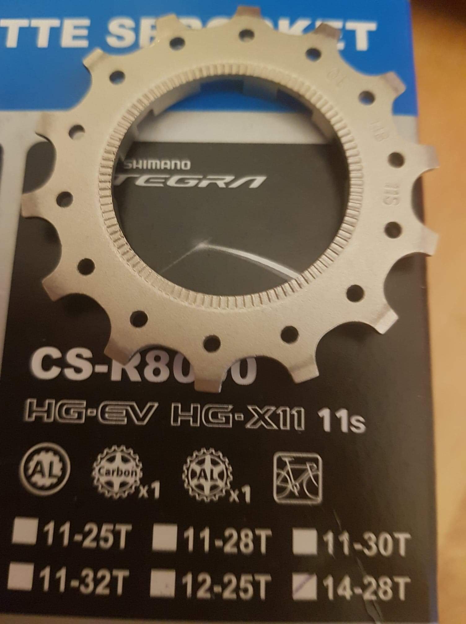

abdesign Napisano 27 Czerwca 2019 Napisano 27 Czerwca 2019 @skom25 na tym (z foty) można przy juniorskiej korbie 46×34 jechać >50km/h z ludzką kadencją - 120 obrotów. Gdzie masz u nas za miękko na 50/13? dokładnie przy 103 obrotach i gumie 25c masz 50km/h... Gdzieś tam przeczytałem że zmieniasz korbę z 175 na 170 - to ułatwia zwiększenie kadencji...
Gość Napisano 27 Czerwca 2019 Napisano 27 Czerwca 2019 No właśnie na szosie jakoś preferuję jazdę na twardo, może to właśnie kwestia korby? Korbę nową już mam, 170mm, będę zakładał po sezonie. Może rzeczywiście zdecyduję się na 13T. No dobra, a co sądzicie o kasecie 13-26 o której wspomniałem wyżej? Mimo wszystko, chciałbym zostać przy Shimano, takie trochę zboczenie
