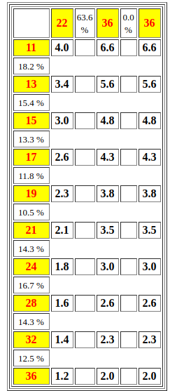

wkg Napisano 5 Czerwca 2019 Napisano 5 Czerwca 2019 Myślę, że to super rozwiązanie. Mój napęd dziesiątkowy też mi bardzo pasuje ale jednak w góry lepiej 36-22 niż 38-24 przy największej koronce z tyłu 36. 1x1 w Shimano to za mało jeżeli myśli się o górach a 10-50 SRAM-a drogie. Jedno co bym zmienił to łańcuch na KMC ze spinką : )

bts Napisano 5 Czerwca 2019 Napisano 5 Czerwca 2019 3 godziny temu, wkg napisał: Mój napęd dziesiątkowy też mi bardzo pasuje ale jednak w góry lepiej 36-22 niż 38-24 przy największej koronce z tyłu 36. 1x1 w Shimano to za mało jeżeli myśli się o górach a 10-50 SRAM-a drogie. Witku, czy Ty na korbie 22-36 jeździsz albo jeździłeś? Pytam, bo jeśli tak to chyba jesteś pierwszą znaną mi osobą która używa tego napędu i nie jest sfrustrowana ogromnym przeskokiem między 22 a 36. Shimano nie przypadkiem wycofało się z takich zestawień – są problematyczne przez to, że przy zmianie biegu z przodu trzeba dowachlować całe TRZY biegi z tyłu żeby zapewnić płynne przejście (zobacz np. sekwencję 22/15 -> 36/15 -> 36/17 -> 36/19 - > 36/21): Zresztą nawet tutaj na forum często czytam opinię ludzi, którzy cisną po napędach 2x mając w głowie tą właśnie pierwszą generację z przeskokiem rzędu 63%. Na szczęście korby z 10T różnicy rozwiązują ten problem, przy zestawieniu 26/36 wystarczy dorzucić z tyłu jeden bieg albo dwa.
wkg Napisano 5 Czerwca 2019 Napisano 5 Czerwca 2019 36-22 czy 38-24 to przeskok prawie taki sam : ) Cóż, Kupiłem rower z korbą 38-24 i na początku (poprzedni napęd był 3x) byłem zaszokowany jak można coś tak kretyńskiego wymyślić Dla kilkudziesięciu gramów oszczędności rezygnować z najbardziej uniwersalnej tarczy 30. Obłęd I jeszcze wmówić całemu światu, że tak jest sexi choć przekosy większe :) Jakoś się przyzwyczaiłem, kupiłem manetki XT z multi- i instant- release. Zrzucają natychmiast i o 4 biegi więc łatwiej kontrować tyłem przy zmianie przodu. W góry w sumie tylko raz zabrałem 36-22 (nie mam 2 korb tylko zmieniam zębatki). Potem po prostu zmieniałem zębatkę 24 na 22 i jeździłem na korbie 38-22. Jeszcze większy skok ale w górach to albo się młynkuje pod górę albo dokręca na zjazdach - czasem przez 3 godziny non stop na młynku kilometr do góry a potem w dół więc w sumie mała różnica. Kłopot jest w normalnym, leśnym terenie - drogach pożarowych, piasku, liściach gdzie normalnie na 3x albo 1x (to przecież prawie to samo) wszystko obskoczyłbym na 30 zębach z przodu. Jak kupowałem ten rower 3 lata temu to pojemność napędów 2x11 była mniejsza od pojemności 2x10 więc już nie kombinowałem i tak się jakoś przyzwyczaiłem ; ) Też krótkie podjazdy robię na twardo podnosząc tyłek a to mi dobrze robi, bo jadąc cały czas z wysoką kadencją trzeba też troszkę siłę poćwiczyć - więc rzadziej tego młynka używam. Na Mazowszu awaryjnie a w górach problemu nie ma. W sumie na 24 z przodu mogę komfortowo jechać do 27 km/h a na 38 z przodu mogę komfortowo jechać od 11 km/h więc jakoś daję radę

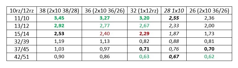

TjakTomek Napisano 6 Czerwca 2019 Autor Napisano 6 Czerwca 2019 Zrobiłem sobie taką tabelkę, co powinienem był zrobić od samego początku. Pomogła bardzo zrozumieć czego chcę, idę w 38/28. Dostanę dwa prawdziwe twardsze biegi a najbardziej miękki z oczywistych względów bez zmian i najwyraźniej pasuje mi to bardziej niż inne kombinacje. Przy zębatce 36 koronka 15 robi się mniej użyteczna, nie wspominając o trzeciej najtwardszej (14) w 10-51 12rz, zyskuję "półtora" biegu twardszego i tracę jeden właśnie ten wspomniany trzeci. Po drugiej stronie kasety zysk niewielki. Podobnie ma się sytuacja z 26-11. Nie wiem czy opisałem wnioski z tabelki w sposób jasny, w każdym razie moim priorytetem są "prawdziwe" dodatkowe biegi twarde, konkretnie dwa. Trzecia z mniejszych zębatek w optymalnym rozwiązaniu byłaby tak samo twarda jak aktualnie 28-11. Na dobrą sprawę najgorsza opcja to 12rz 10-51+32T. Przy 10rz 36/26 nie pasuje mi tylko to, że 36-15 jest bardziej miękkie od 28-11. Po namyśle mniejszej zębatki z przodu nie potrzebuję, bo chyba wolę prowadzić rower tam gdzie nie jestem w stanie wjechać na przełożeniu 28-42. Kręcenie w miejscu mnie irytuje. Nie dalej jak przedwczoraj wjechałem siłowo na 28-32 pod wzniesienie z którym męczyłem się w październiku 2018 na 28-42, więc kondycyjnie jest lepiej, podjazd trwał o wiele krócej. Czy korba 38/28 musi być faktycznie w wersji boost?

bts Napisano 6 Czerwca 2019 Napisano 6 Czerwca 2019 37 minut temu, TjakTomek napisał: Czy korba 38/28 musi być faktycznie w wersji boost? Korba Boost różni się tylko tym, że linia łańcucha jest przesunięta o 3 mm do zewnątrz. Teoretycznie to właśnie taką powinieneś wybrać, bo piasta jest w standardzie Boost – ja też obawiałem się, że łańcuch będzie zbyt blisko opony na zwykłej korbie. W praktyce okazało się, że te dodatkowe 3 mm to całkiem sporo i dystans łańcuch-opona jest zupełnie bezpieczny. Zarazem przesunięcie tej linii łańcucha do zewnątrz sprawia, że na biegu 34-42 (mam blat 34T) jest już naprawdę duży przekos, raczej nieakceptowalny w zwykłej jeździe. Biegi 34-32 oraz 34-37 też mają istotne przekosy, ale do przeżycia. Ogółem przekosy blat-wielkie zębatki kasety są gorsze na korbie Boost niż przekosy młynek-małe zębatki. W przypadku korby 24-34 to niezbyt pożądany efekt, bo większość jedzie się jednak z blatu. Na korbie 28-38 będziesz jeździł większość z młynka, także korba Boost może być lepszym wyborem. Jak wrócę do domu to jeszcze zrobię zdjęcie tej linii łańcucha to sobie sam ocenisz.
TjakTomek Napisano 6 Czerwca 2019 Autor Napisano 6 Czerwca 2019 Dziękuję, zdjęcie się przyda. Szczególnie zapiętego przełożenia przy którym łańcuch jest najbliżej opony i kolejnego z największym przekosem. Aktualna korba (chyba) też jest w wersji Boost. Przy 28-42 jest już przekos, natomiast łańcuch jest daleko od opony. 3mm bliżej nic by nie zmieniły. Dostępność korb w Boostem jest niewielka a zależy mi na tym aby wybrać długość 170mm. Myślę, że czas korzystania z obu zębatek będzie zbliżony. Prawie jestem tego pewien patrząc na przełożenia. Może się nawet okazać, że z powodu większej uniwersalności 38 młynek będzie tylko do podjazdów. Wszystko wyjdzie w trakcie użytkowania.
