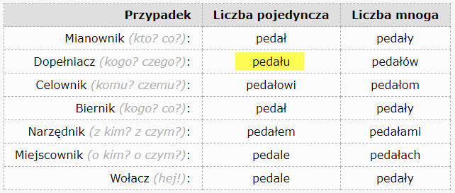

Garlock Napisano 28 Maja 2019 Napisano 28 Maja 2019 Teraz, michuuu napisał: Po całości (pedała) Hmmm, proponowałbym jednak po całości pedału
abdesign Napisano 28 Maja 2019 Napisano 28 Maja 2019 W przypadku pedałów i tego jakie karkołomne nazwy zastępcze ludzie wymyślają to ja jestem w stanie uszanować normalne, ludzkie i swojskie błędy językowe .
Mod Team michuuu Napisano 28 Maja 2019 Mod Team Napisano 28 Maja 2019 43 minuty temu, Garlock napisał: Hmmm, proponowałbym jednak po całości pedału Jako orędownik poprawnego pisania dostałem strzał w nery. .
