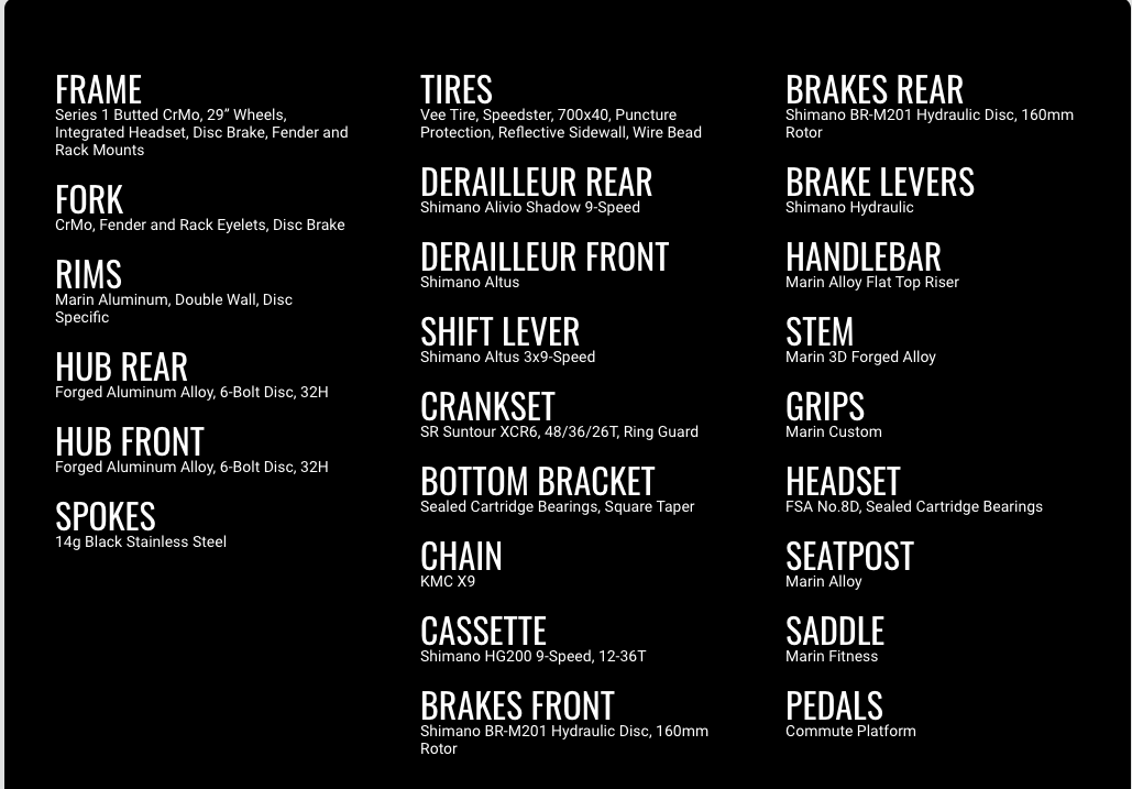

emperex Napisano 23 Kwietnia 2019 Napisano 23 Kwietnia 2019 Czołem, pozwolę sobie też podzielić się tutaj moimi wątpliwościami. Właśnie dotarł do mnie nowiutki rowerek Marin Muirwoods XXL: Osprzęcik ma taki sobie jak widać, a ponieważ kupiłem go dość tanio i mam jeszcze trochę budżetu, pomyślałem o upgradzie na start. Sprzedałbym nowe nieużywane elementy i kupił coś fajniejszego. W starym rowerze miałem 3x9 i wykorzystywałem głównie 3-4 biegi. Ciągle jeździłem na 2 z przodu, a z tyłu poniędzy 3-7. Stąd pomysł aby pójść w napęd 1x9 albo 1x10. A żeby to zrobić i tym samym podwyższyć klasę sprzętu, musiałbym chyba wskoczyć na SLX bo widzę że jest to najniższa grupa wspierająca 1x z przodu? Zależy mi na małych oporach jazdy, prostocie napędu i jego lekkości. Myślałem o 36/38 zębach z przodu oraz 11-34 bądź 11-36 z tyłu. Idąc w SLX z przodu, wygooglałem taki zestawik (470 zł): Korba SLX FC-M7000 290 zł Tarcza Shimano SLX FC M7000 38T 100 zł (mam rację że ta tarcza to narrow-wide?) Wkład suportu SHIMANO SLX/XT BB-MT800 80 zł Mając SLX z przodu, wydaje mi się że kiepsko byłoby zostawać na Alivio/Acerze z tyłu: Opcja 1 (1x9) (~420 zł) Kaseta SHIMANO Deore XT CS-M770 (9-rzędowa) 200 zł Manetka SHIMANO Deore SL-M590 (9-biegów) 93 zł Przerzutka tylna SHIMANO Deore RD-M591 (9-biegów) 135 zł Opcja 2 (1x10) (475 zł) Kaseta SHIMANO SLX CS-HG81 (10-biegowa) 150 zł Manetka SHIMANO SLX SL-M7000 125 zł Przerzutka tylna SHIMANO SLX RD-M7000 200 zł Jestem bardzo początkujący w te klocki – nie wiem czy to wszystko pasowałoby do siebie, a tym bardziej do Muirwoodsa. Pięknie proszę o rady bardziej doświadczonych kolegów! PS Jeśli widzicie coś jeszcze w rowerku co by się prosiło o wymianę bo jest po prostu... kiepskie, to będę wdzięczny za sugestie.

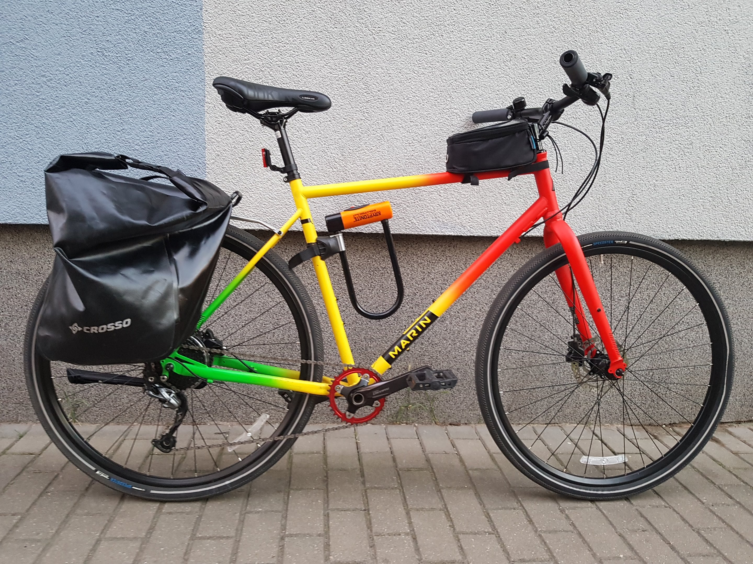

emperex Napisano 21 Czerwca 2019 Autor Napisano 21 Czerwca 2019 Cześć Raport końcowy z modyfikacji Muirwoodsa. Tak wygląda finałowa specka: Rama: Series 1 Butted CrMo, 29” Wheels, Integrated Headset, Disc Brake, Fender and Rack Mounts Widelec: CrMo, Fender and Rack Eyelets, Disc Brake Opony: Vee Tire, Speedster, 700x40, Puncture Protection, Reflective Sidewall, Wire Bead Przerzutka przód / Manetka przód: – Przerzutka tył: Shimano Alivio Shadow 9-Speed Manetka tył: Shimano Altus 3x9-Speed Kaseta: Shimano HG200 9-Speed, 12-36T Korba: Shimano Deore FC-T6010 48/36/26 175mm – bez zębatek suport: Shimano Deore SM-BB52 Hollowtech II Zebątka: Ekfan 36 RED narrow wide Łańcuch: KMC X9 Hamulce przód/tył: Shimano BR-M201 Hydraulic Disc, 160mm Rotor Kierownica: ZOOM NR-AL-16 TREKKINGOWA 610 / 25,4 MM Gripy: ESI Grips Extra Chunky czarne Mostek: Mostek IXS X-ST41-40-90 25,4/28,6mm /F50/ Akcesoria: stópka URSUS WAVE 40 MM 26-28 u-mount Siodło: Selle Royal Inwestycja (830 zł): - kierownica (50 zł) + gripy (90 zł) + mostek (40 zł) = 180 zł - korba (330 zł) + suport (50 zł) + zębatka (80 zł) = 460 zł - nóżka (40 zł) - siodło (150 zł) Plusy: - jeździ się super - geometria jak najbardziej mi pasuje + odpowiednia kierownica zrobiły swoje, pozycja jazdy jest bardzo wygodna i przestały mnie boleć kolana - jeździ się mega szybko w porównaniu ze starym rowerem jest dużo lżej i 2x szybciej - rasta-wygląd ostatecznie też polubiłem Minusy: - waga nie zachwyca - moje (pewnie dość wysokie) potrzeby amortyzacji nie są spełnione, mimo inwestycji w bardzo dobrze amortyzujące gripy – następny rower będzie znowu z amortyzatorem Finałowe spostrzeżenia: - z korbą faktycznie pewnie to nie było sensu wymieniać, trochę się namęczyłem, ale mam to co chciałem - 1x9 to był świetny wybór, zębatka 36 też idealnie do mnie dopasowana - opony Vee Tire całkiem spoko sobie radzą nawet w lesie, tylko na piasku jest jak na karuzeli - zauważyłem że tylna obręcz koła jest węższa o ~3mm niż przednia, przez co już założone opony muszę "wciskać" z dużą siłą, nie ma tutaj niestety mowy o wymianie opon na 29'' kiedy ta się ledwo mieści, jak rozumiem musiałbym zainwestować jeszcze w całe koła; zastanawiam się czy coś takiego jest typowe i czy to podpada pod reklamacje - opory na piastach kół są sporo większe niż w moim starym rowerku z dużo niższej półki – małe rozczarowanie; na szczęście i tak się jeździ 2x szybciej Dzięki za pomoc Panowie

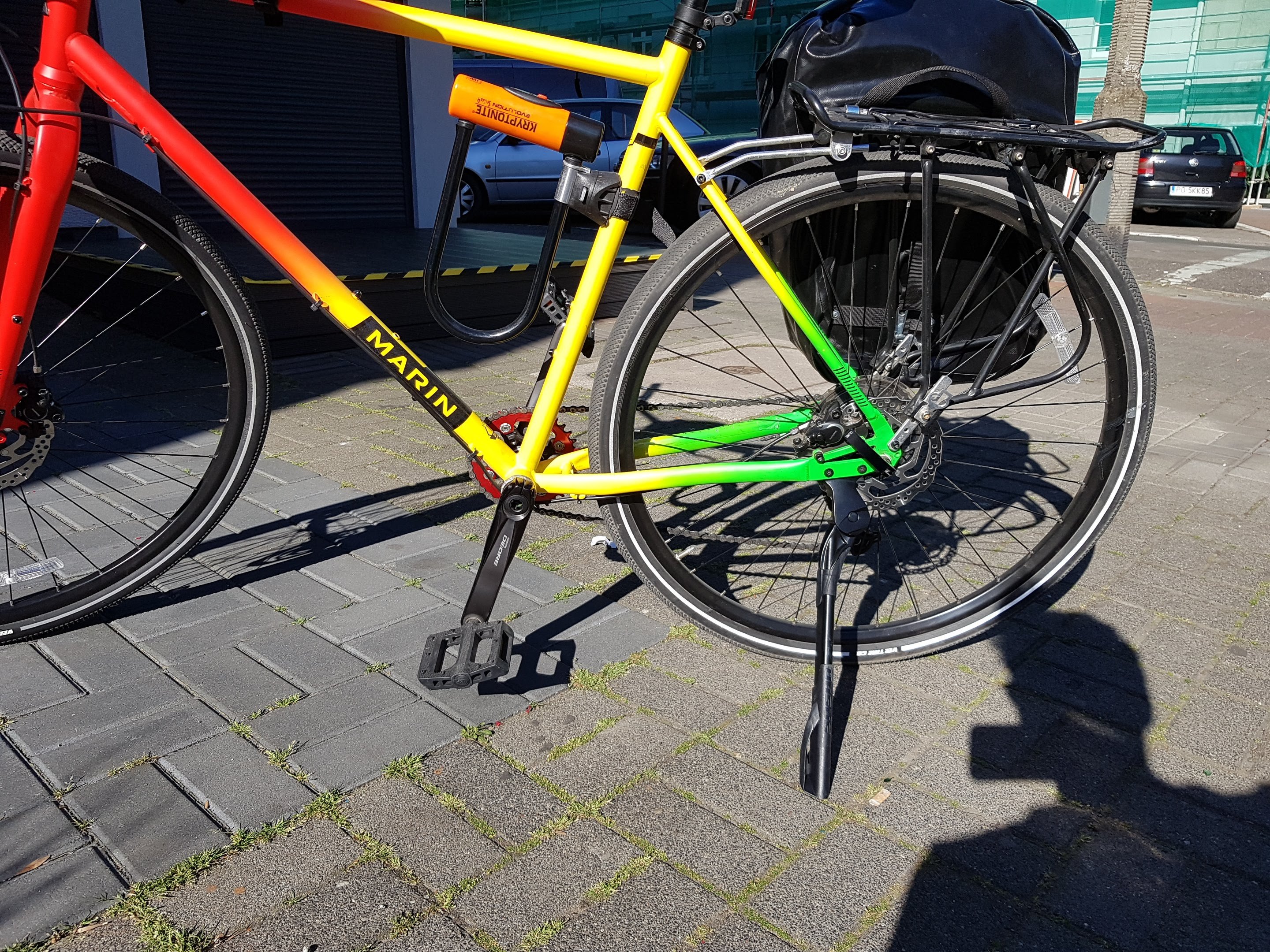

remover Napisano 21 Czerwca 2019 Napisano 21 Czerwca 2019 Nie bardzo rozumiem, gdzie wciskasz te opony. Tam jest miejsca od groma. Bez przedniej przerzutki wjedzie 29x2.2. Piasty mogą być nieco mocno skręcone, stąd opór. Spróbuj poluzować. No i na temat amortyzacji. Może nie pompuj za mocno i zastanów się nad wymianą na coś z większym balonem. upd. Pokaż zdjęcie z podpórką. Właśnie zastanawiam nad tym Ursusem na wymianę podpórki na QR.

emperex Napisano 24 Czerwca 2019 Autor Napisano 24 Czerwca 2019 W dniu 21.06.2019 o 14:34, remover napisał: Nie bardzo rozumiem, gdzie wciskasz te opony. Tam jest miejsca od groma. Bez przedniej przerzutki wjedzie 29x2.2. Chodzi o szerokość wewnętrzną obręczy koła. Nie umiem tego nazwać jaśniej. W tylnym kole po raz pierwszy w życiu byłem zmuszony użyć łyżki do opon (a nawet je wreszcie zakupić), żeby zdjąć oponę w celu wymiany dętki – wcześniej dawałem sobie radę rękoma. Zmierzyłem szerokość obręczy suwmiarką i wyszło około 3 mm różnicy pomiędzy przodnim kołem a tylnym. Stąd pomysł że to niezgodność obręczy a nie samych opon. W dniu 21.06.2019 o 14:34, remover napisał: Piasty mogą być nieco mocno skręcone, stąd opór. Spróbuj poluzować. Dzięki za sugestię – piast wcześniej jeszcze nie opanowałem, więc nie wiedziałem że coś takiego można "zrobić". Poluzowałem śrubę na przedniej piaście i wygląda na to, że chodzi znacznie lepiej :) W dniu 21.06.2019 o 14:34, remover napisał: Pokaż zdjęcie z podpórką. Właśnie zastanawiam nad tym Ursusem na wymianę podpórki na QR. Zdjęcie poniżej.
