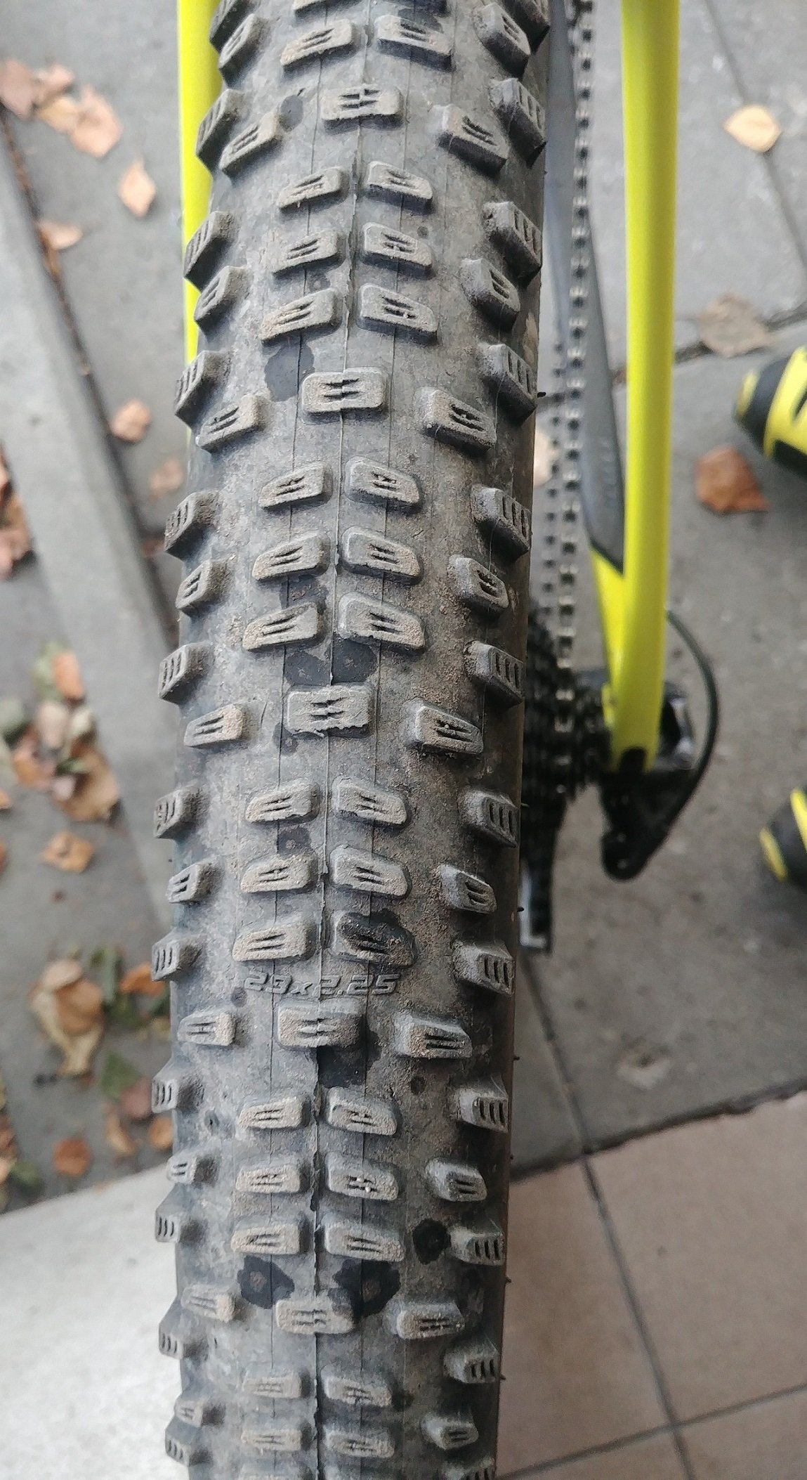

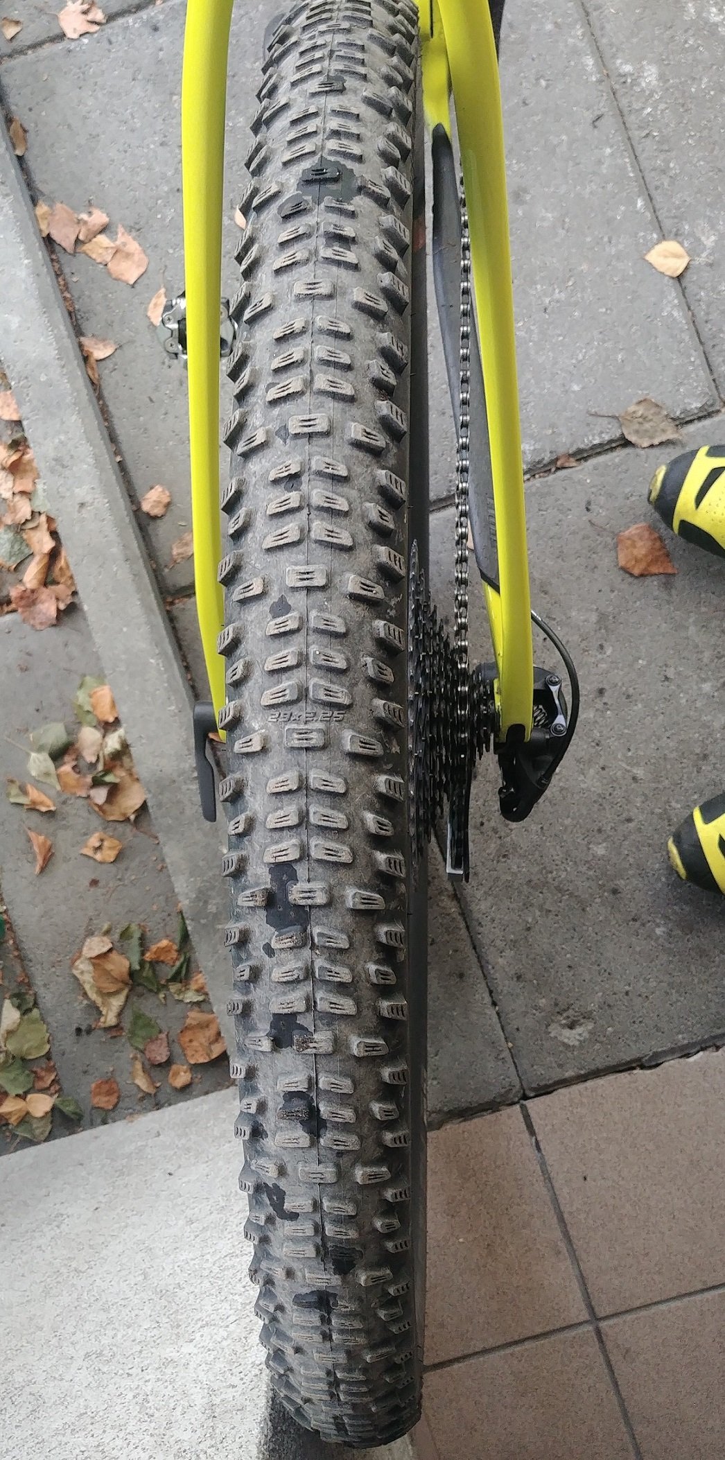

TheJW Napisano 26 Października 2019 Autor Napisano 26 Października 2019 Rozszyfrowałem, co w nowym Racing Ralph'ie oznacza "SS" w nazwie opony! Tym razem nie jest to "Snake Skin" a...Ser Szwajcarski Poniżej uzasadnienie. Oponę w takim stanie ujrzałem dzisiaj, gdy chciałem wybrać się na trening. Widziałem to już ostatnio, ale myślałem, że przypadkiem psiknałem odtłuszczaczem jak czyściłem ręce i olałem. Dzisiaj przyjrzałem się dokładniej... Także tego...
ArtGD Napisano 27 Października 2019 Napisano 27 Października 2019 hahaha przejechałeś po łóżku fakira?
TheJW Napisano 27 Października 2019 Autor Napisano 27 Października 2019 Też się zastanawiam, gdzie ja jeździłem... A tak serio, to ostatnio byłem na maratonie, ale nie kojarzę, żebyśmy przejeżdżali po jakichś kolcach czy szkle... Patrząc na stare ślady, tego typu dziurki i nacięcia pojawiają się od dawna, tylko na brudnej oponie nie było tego widać. Przejeżdżę zimę i na wiosnę leci toto na śmietnik.
Alsew Napisano 27 Października 2019 Napisano 27 Października 2019 Cytat Że tak zapytam... Jak mleko przesiaka przez jakieś mikro dziurki to nie powinno zasychac? Dziś byłem z bracholem na małej wyprawie i po wyciągnieciu jego roweru z garażu (gdzie stał tydzień) rzuciło nam się w oczy ze na Cross Kingu Protection było kilkanaście mokrych plam, niektóre były całkiem spore.
KNKS Napisano 27 Października 2019 Napisano 27 Października 2019 No to chyba czas je wymienić. Po takich drobnych nakłuciach nie powinno być śladu.
arek_wro Napisano 28 Października 2019 Napisano 28 Października 2019 Ja nie mam takich śladów na nowym Rayu ani Ralph'ie, natomiast w drugim rowerze, mam jeszcze więcej takich plam na starszym Ronie i starszym Ralph'ie. Mimo tych mokrych plam trzymają ciśnienie bardzo dobrze i nie zdarzyło mi się jeszcze na nich złapać kapcia. Traktuję to więc wyłącznie jako defekt estetyczny A co do nowego Ralpha na tyle, to ja złego słowa o nim nie powiem. U mnie sprawuje się bardzo dobrze. Może to kwestia mojej masy (65 kg) ?
Alsew Napisano 28 Października 2019 Napisano 28 Października 2019 Wnioskuję że to jeden ze składników z których zrobione jest mleko przesiaka przez oponę i zostawia te mokre plamy. Estetyka, estetyka ale takie zjawisko musi przyspieszac proces wysychania mleka w opinie, bo skoro wilgoć wydostaje się za zewnątrz to nie ma jej w środku.
Gość Napisano 28 Października 2019 Napisano 28 Października 2019 @arek_wro ..dobrze, że pierwszy to napisałeś..Panowie od 90 kg w górę, powinni zapomnieć o tych oponach
arek_wro Napisano 28 Października 2019 Napisano 28 Października 2019 1 godzinę temu, Alsew napisał: Wnioskuję że to jeden ze składników z których zrobione jest mleko przesiaka przez oponę i zostawia te mokre plamy. Estetyka, estetyka ale takie zjawisko musi przyspieszac proces wysychania mleka w opinie, bo skoro wilgoć wydostaje się za zewnątrz to nie ma jej w środku. Pewnie tak, ale z drugiej strony masz dobry wyznacznik kiedy trzeba dolać mleka. Dopóki są plamy, jest też mleko
