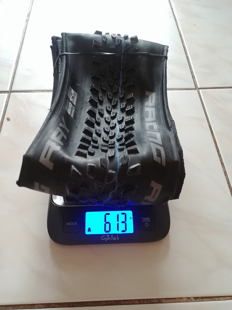

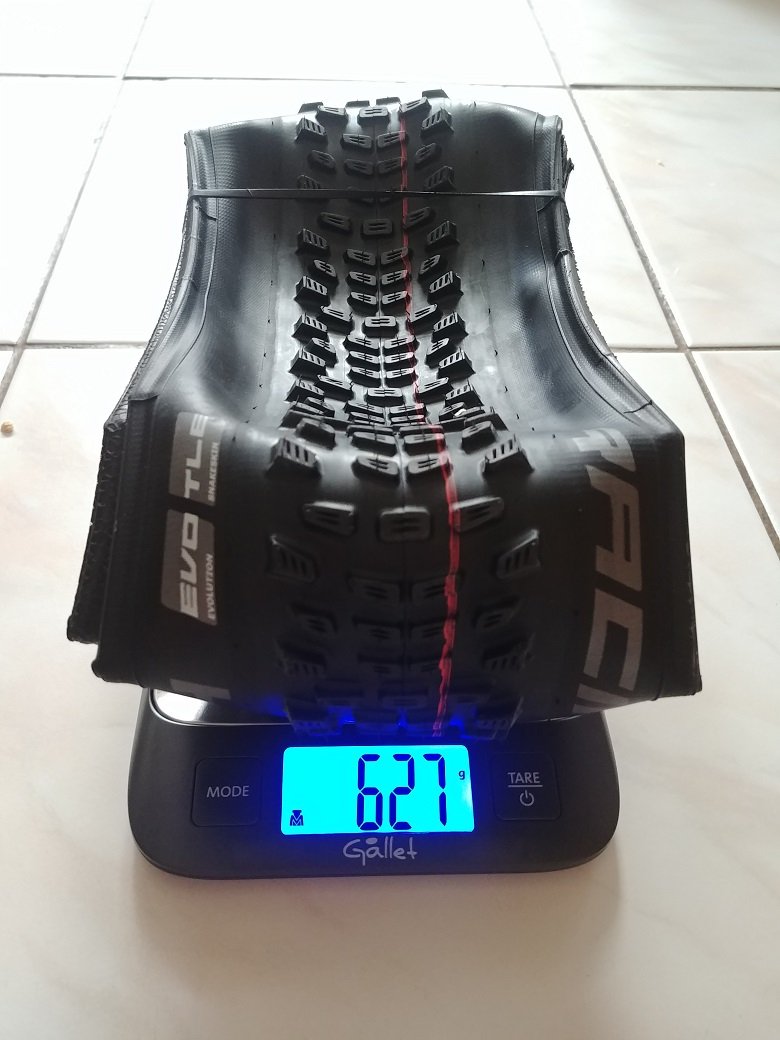

TheJW Napisano 23 Marca 2019 Autor Napisano 23 Marca 2019 Finalnie nabyłem opony w Zoń Sport. Opony w rozmiarze 29x2,25. Od razu zalałem mlekiem, napompowałem do 3,5 bara, żeby sprawdzić czy trzymają i od razu zmierzyłem szerokość. Przy takim ciśnieniu Racing Ray ma 57mm, Racing Ralph 58mm. Dzisiaj sprawdzę szerokość po kilku dniach od założenia, przy ciśnieniu roboczym. Chyba najważniejsze czyli waga: Racing Ray: 613g Racing Ralph: 627g Z moich obserwacji wynika, że budową różnią się od poprzednich z nową mieszanką i SnakeSkin'em - są jakby delikatniejsze i mają głasze ścianki. Do tego widać brzydkie skośne łączenia na bokach. Ponadto Racing Ray z mieszanki SpeedGrip jest nieco jaśniejsza od Racing Ralpha z Addixem Speed. Jeśli chodzi o bieżniki, robią pozytywne wrażenie. Racing Ray jest oponą w moim stylu - płytkie i "okrągłe" centralne oraz wysokie boczne klocki. Racing Ralph ma płytkie i ciasno ułożone centralne klocki, przez co pewnie będzie szybki, ale kiepsko czyszczący się z błota. Oczywiście jak to z oponami TLE nie było problemów z uszczelnieniem (nawet na sucho). Niestety dopadła mnie jakaś zaraza żołądkowa, więc testów terenowych jeszcze nie było. Mam jednak wrażenie (i nadzieję...), że polubię te opony.
